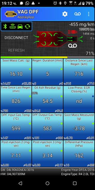

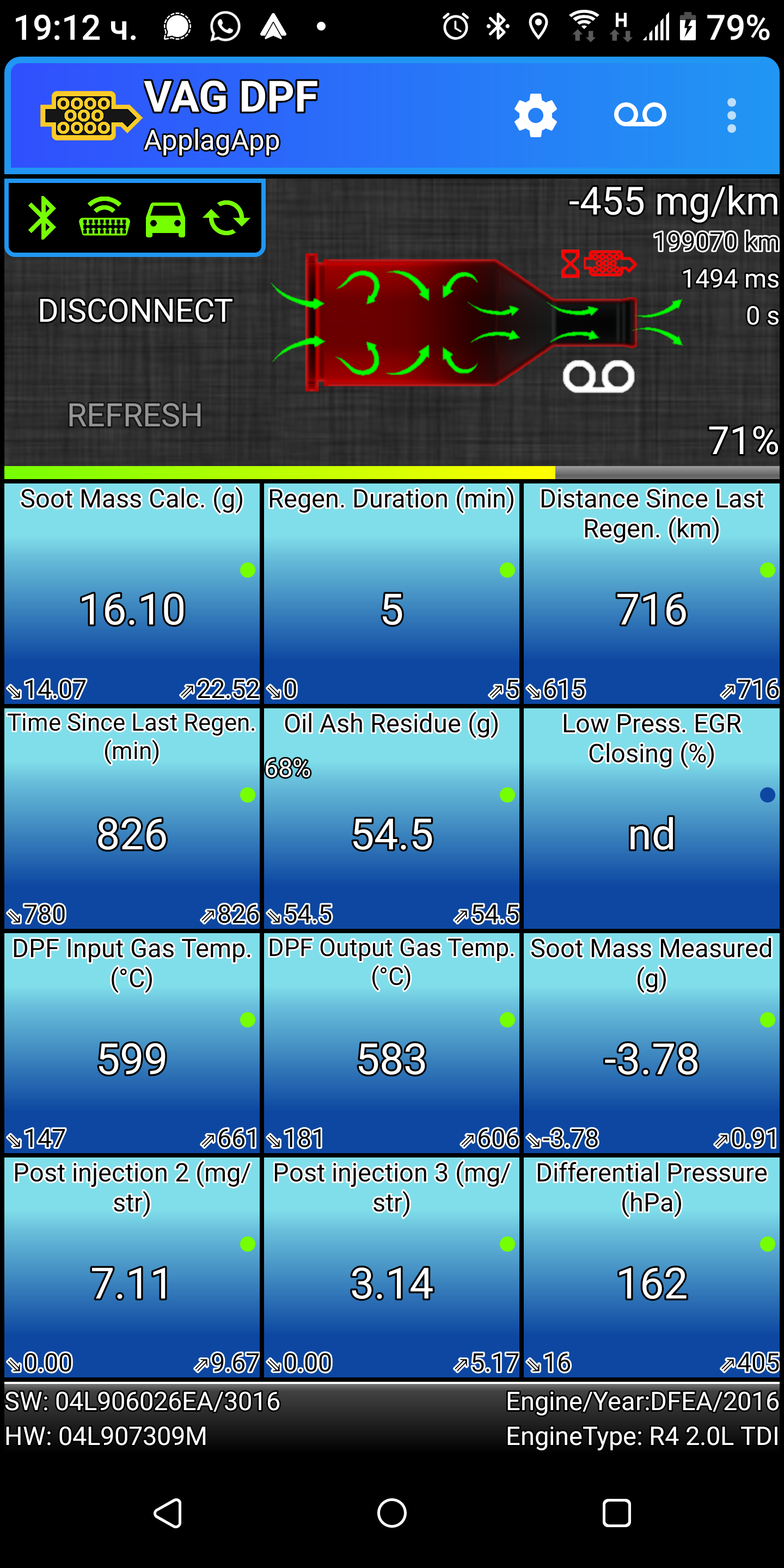

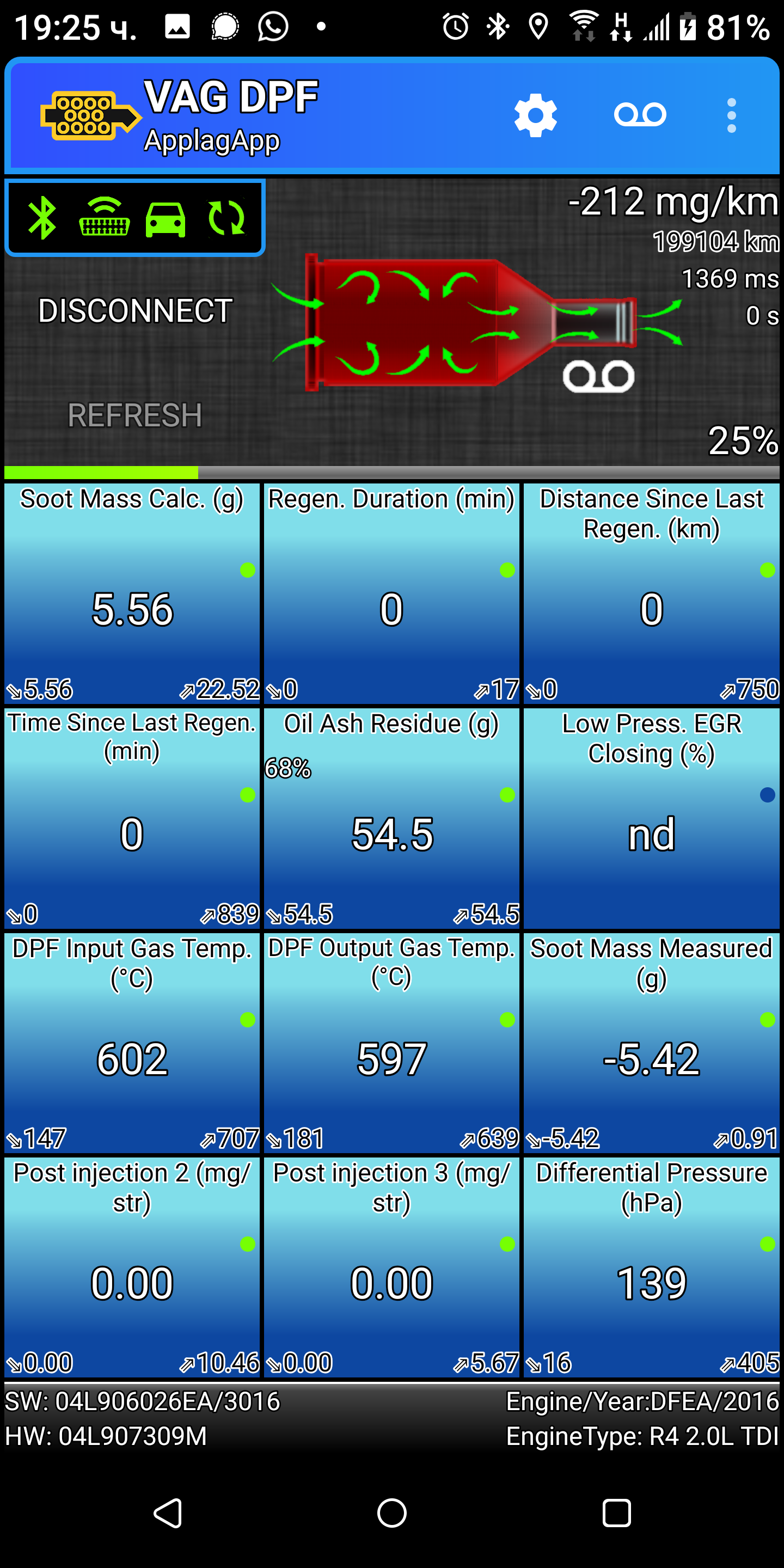

Аз съм с 2.0 тди, 150 к.с. на touran 2016 г. 200000 км. Трябва ли да предприемам пране на дпф филтъра? Ако правилно разбирам е на 68%. Регенерациите приключват на 25% по лентата горе.

Колега, очевидно си направил два шота преди и в етап на регенерация, както и веднага след нея.
Очевидно минимално налягане е 16 и максимално 400+, но в какви условия, кога спрямо регенерацията? Максималното при какъв товар е?
Така не могат да се видят наляганията преди нея, след нея, на студено и топло, нищо.
Постарай се да проследиш момента след регенерация - студено/топло и момент малко преди регенерация - студено/топло.
Трябва да се види и минимално, и максимално налягане.
Описал съм подробно ситуациите.
Тези 'диагнози' с един поглед са за протата от Дунев :mhihi
Нали идеята е да съберем данни и можем да ги разчитаме?!

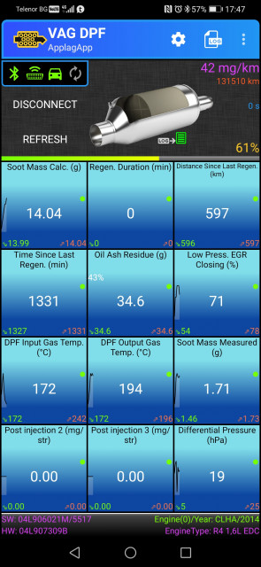

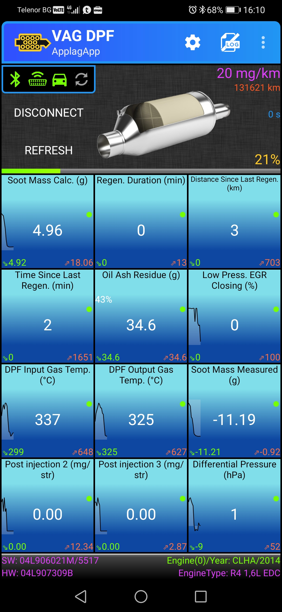

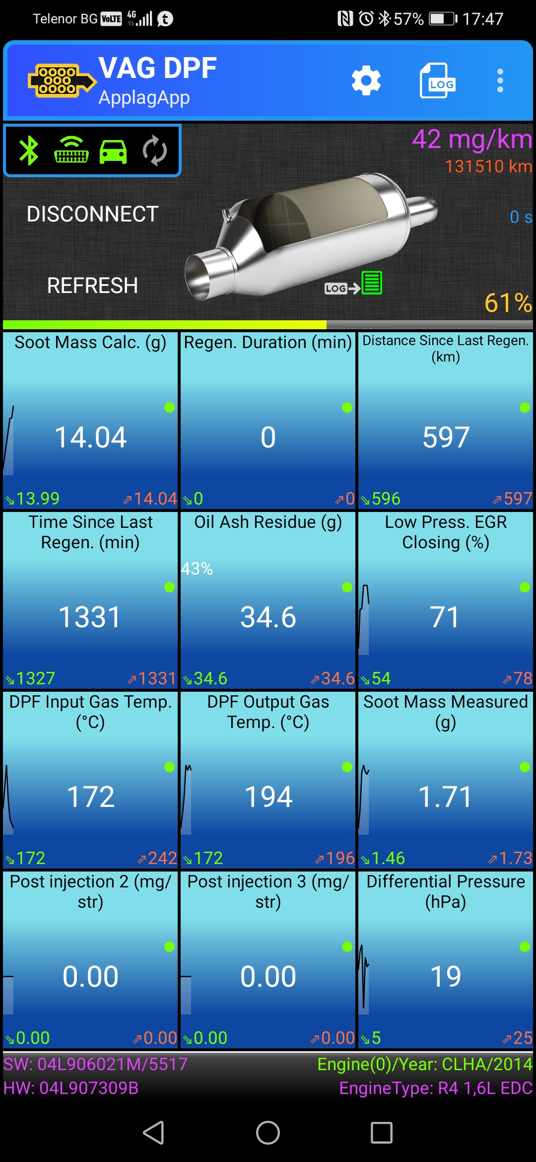

Колеги може ли мнение за моят дпф. Автомобила е гoлф7 1.6 тди CLHA 2014г. Понеже идвам от бмв и там имах известни драми с дпф-а, първото нещо което направих след покупката е да си инсталирам ваг дпф. Проблема при мен е че цапа ауспуха леко със сажди, не знам дали е нормално но при бмв беше лъскаво чист дори и запушен. Направих два скрийншота единия е преди регенерация а другия е след пусната принудителна през програмата кариста, понеже минаваше 700км. от последната. Преди това осетих една планова в градски условия но мисля че е прекъснах понеже я осетих след като изгасих автомобила на един паркинг, а перките продължиха да работят около 10 мин. Автомобилът е закупен от порше в България и е на 132000км. в момента. Аз го притежавам от около месец и все още се образовам. Благодаря предварително.
Преди
След
