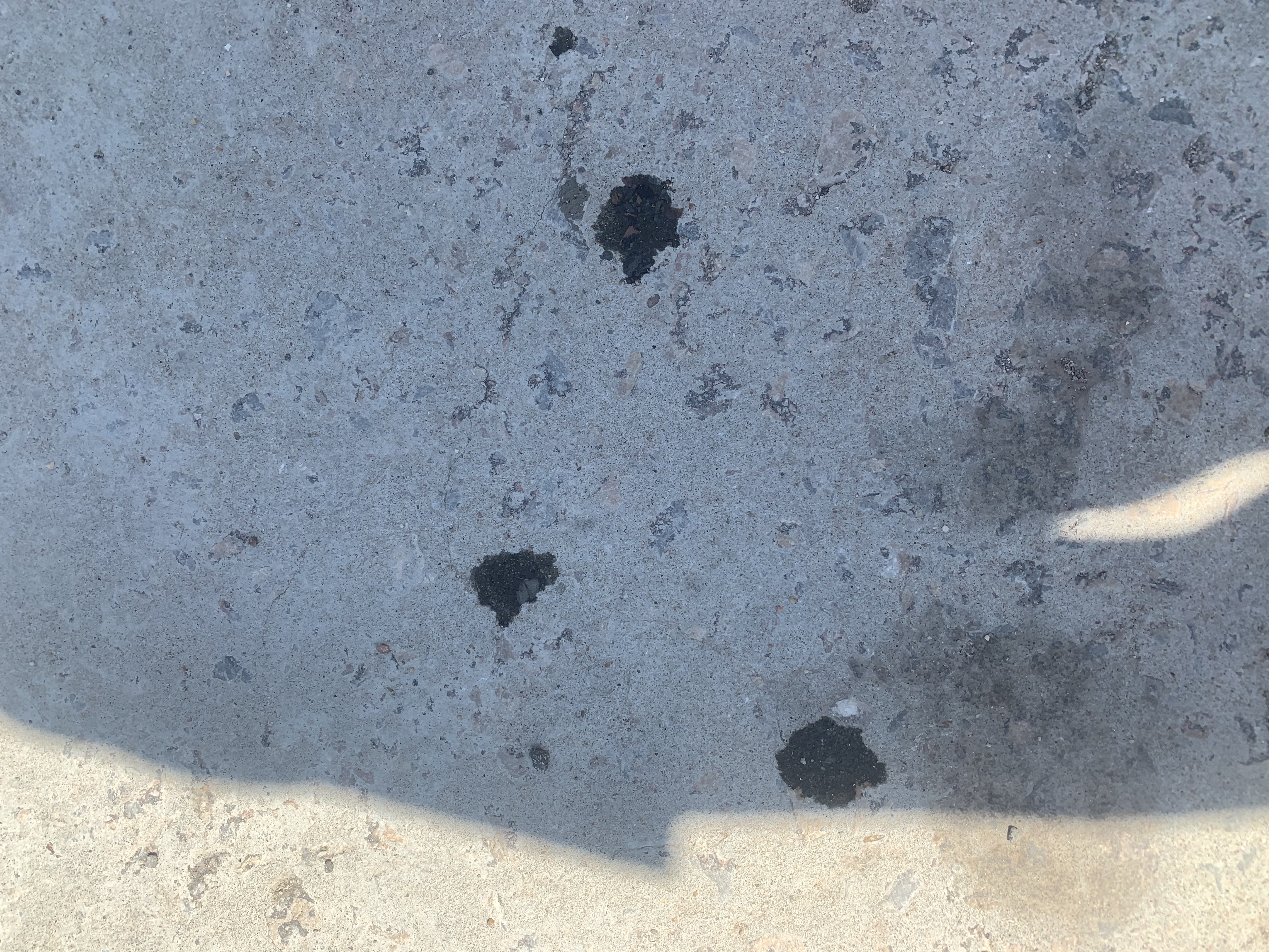

Привет отново на всички . Да споделя докъде я докарах с колата-успях да намеря работещ Бмп двигател ,замениха го ,обслужиха го. Тъкмо да ви се похваля ,че всичко е наред И!! вЧера забелязах леко изтичане на маслото. Буквално са някакви капки ,но изглежда че ми се провали почивката :scare3

от къде изтича ?

tdi fen написа:от къде изтича ?
Амиии нямам идея откъде,в понеделник ще я занеса в сервиза ,в който я правиха. Малки са петънцата ,но все пак ги има.
