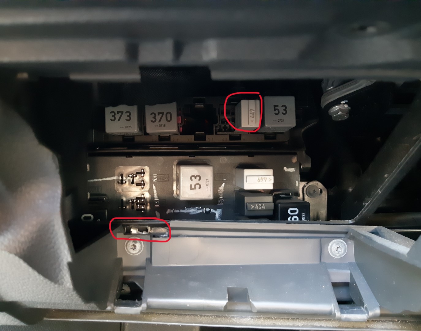

Махнах жабката под волана и от там почти всичко се вижда и достига.
След дълго ослушване и каране разбрах, че от сервиза са ми пипали и разместили нещата в самата жабка, седалката и какво ли още не и реално звука наподобяващ цъкане на реле, най-вероятно е идвал от механизма под седалката.
По-добре май повече да не стъпва в сервиз, защото само проблеми след това.
В момента не се чува нищо.
В същото време опипване на релетата, забелязах две греещи (като я карам дълго време са малко горещи в първия момент на пипане).
Едното е горе вдясно предпоследното малкото, а другото е долу вляво предпоследното до голямото.
Според схемите, които намерих горното като че ли трябва да е голямо реле, но... знам ли.
Малкото горе отговаряло и за горивната помпа, така че предполагам е нормално при продължително каране да загрява.
Другото може би също е нормално да топли или го дозагрява голямото реле отляво на него - Terminal 30 voltage supply relay 2 -J689- (449)
