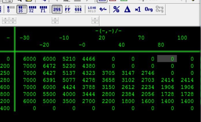

Ако се смени стартера и акумулатора, не всеки път е гаранция, че ще се оправи проблема. Недостигането на зададените обороти, може да се дължи и на други неща, като затягане на ролки, двигател, компресор на климатик и много други неща. Затова, пак казвам, не се занимавайте с глупости, решението е софтуерно и забравяте за всички тези дивотии. Прикачвам ви таблица от компютъра на колата с този проблем, за да видите, защо не пали, като загрее. Както ясно се вижда, има минимални обороти на определена температура, които трябва да се достигнат, за да се осъществи впръскване на гориво от инжекторите. Ясно се вижда, че в зададените фабрични диапазони под тези обороти е 0, което ще рече няма гориво. А защо дадения автомобил не прави тези обороти, като загрее, вече е изписано с томове и който иска може да започне да се движи в тоя лабиринт от различни проблеми. Всичко това се решава, чрез корекция на софтуера и правилно изчисление на картата в този диапазон.
