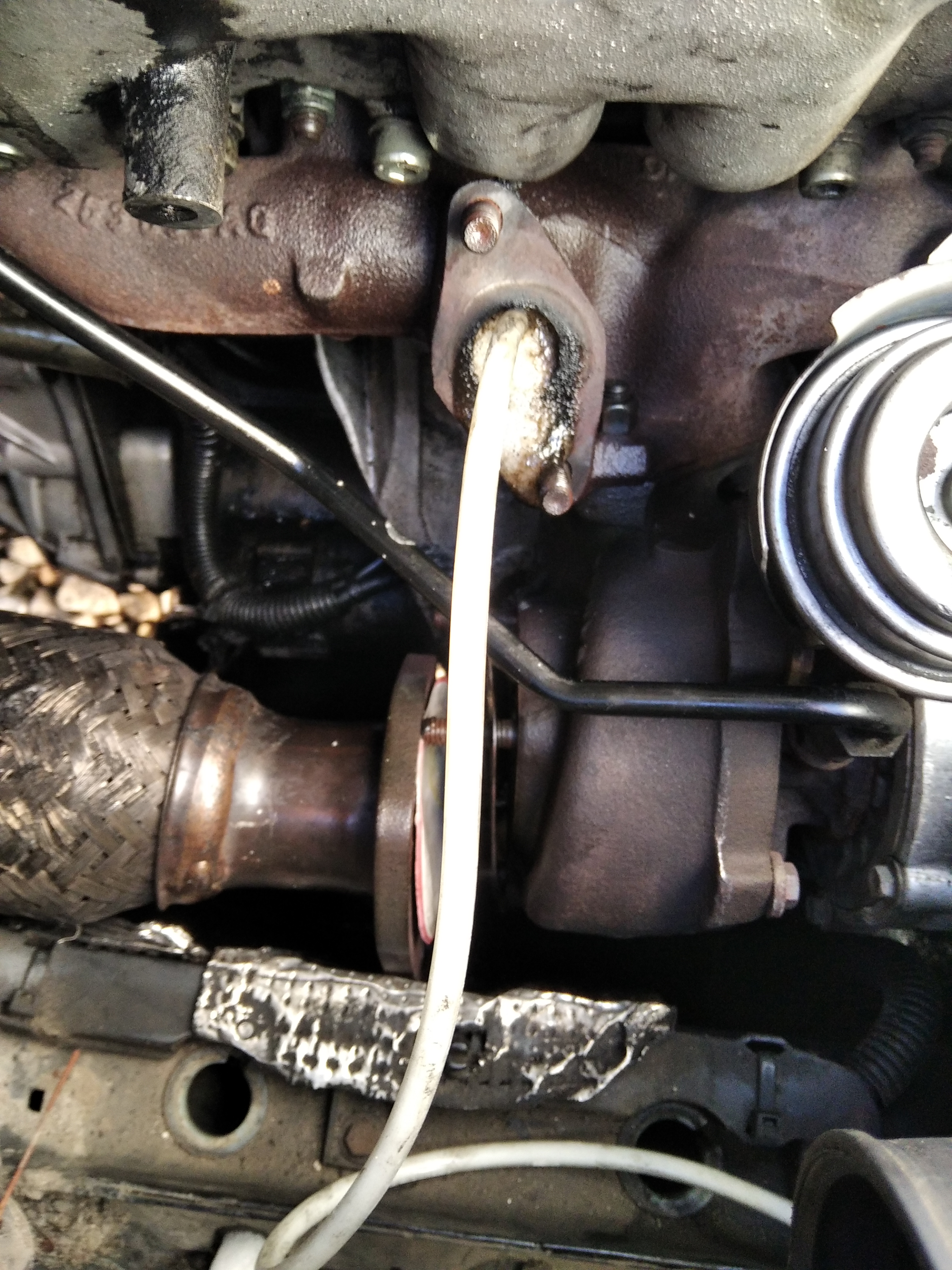

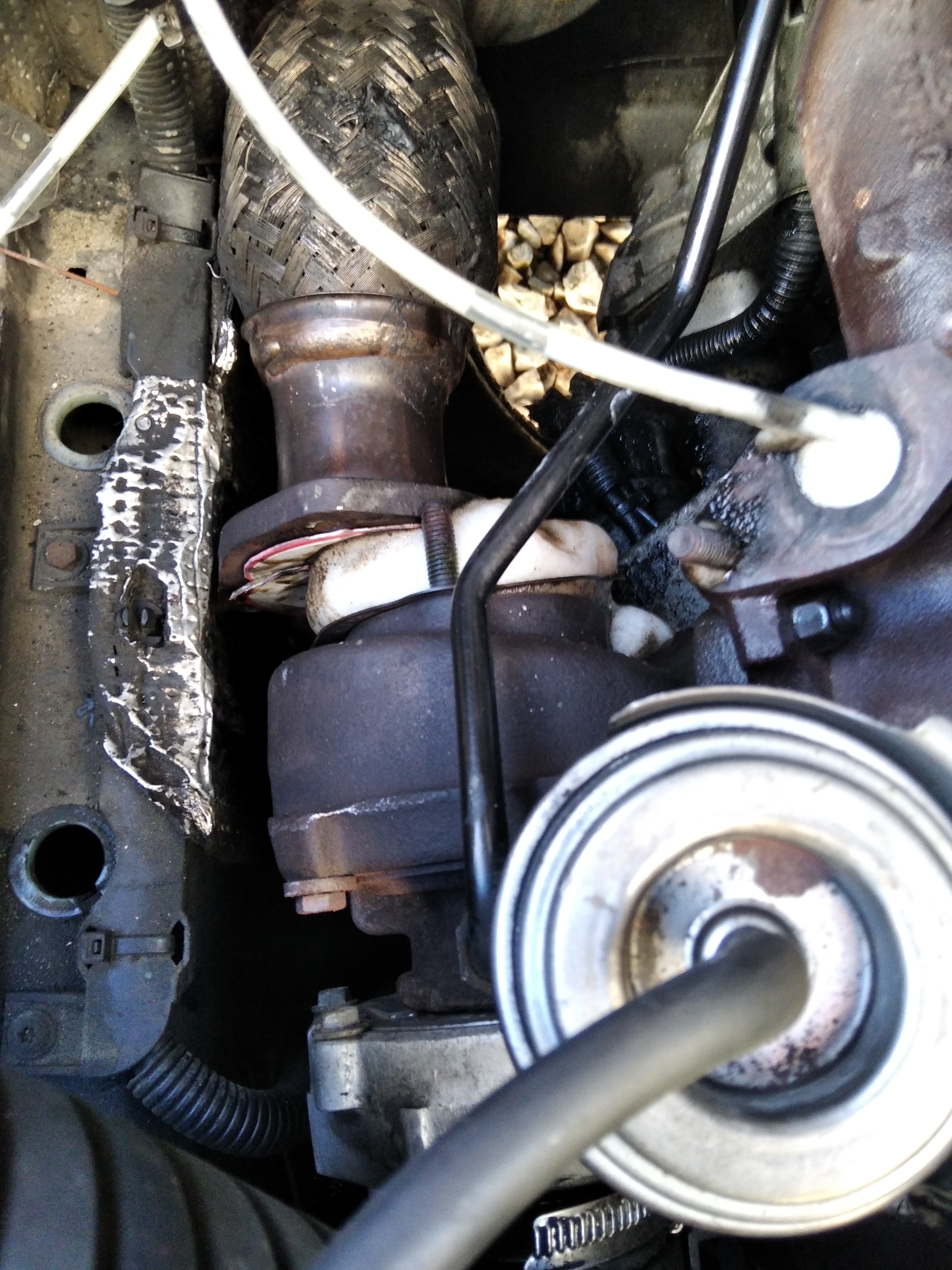

Здравейте колеги, днес направих въпросното почистване на геометрията на Аудито ми а 4 Б6 АВФ 130кс с наличен катализатор.За да си открия място махнах филтърната кутия после ЕГР тръбичка за да стигна до трите гайки на меката връзка.Там видях малко зор с вътрешната гайка (имаше минимален ход) после сложих две капачки от буркани за да не отиде цялата смрад при първото палене в катализатора.Почистих геометрията както си знам с помагайки с мой вакуум да раздвижа актуатора и всичко се получи чудесно.За да затапя пътя към катализатора сложих капачка от буркан подпряна на шпилките на турбото за да не влезе мизерията при паленето към катализатора.
После запалих с наличната капачка да изхвърли цялата смрад на вън и сглобих.Преди да я почистя забиваше на 130 а сега без проблем вдигнах 180 на един селски път (можеше и още но ме достраша а и пътя беше неравен) нямаше нито помен от забиването.Направих и снимки и видеоклип на движението на актуатора след почистването.

Re: Почистване на геометрия турбина със спрей за фурни-мнения
Поради интерес от колеги ще кача снимка на приспособлението за почистване на геометрията с спрей за фурни
