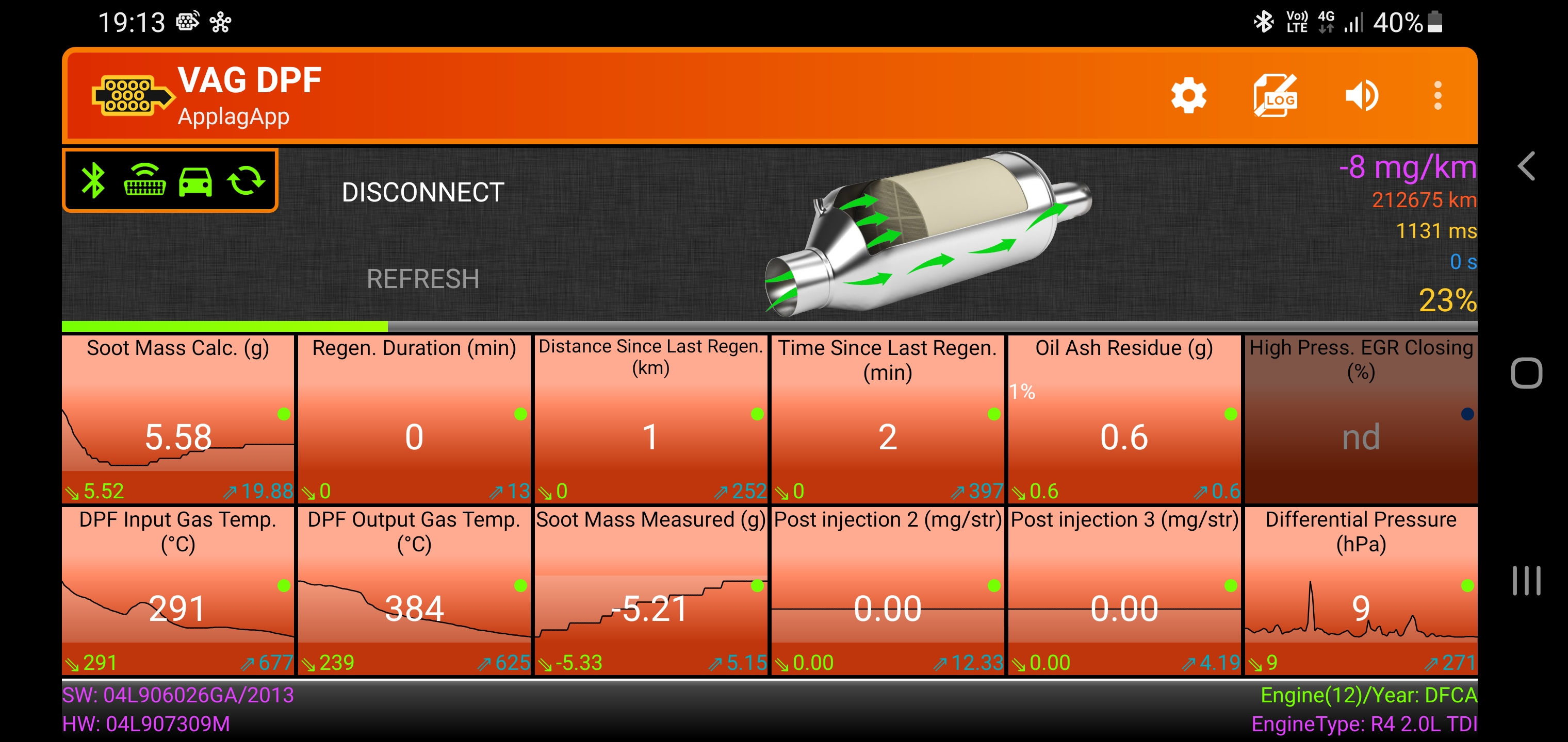

group® написа:Бих внимавал с този дпф и регенерациите му - тези 500+ диф налягане, които си стигнал са си доста, според мен.
Привет Group, с новия филтър какви максимални стойности си засичал? При мен малко след регенрация виждам макс стойности от порядъка на 200-250, докато 300-400км. по-късно малко преди регенерация стигат и до 400+
- group®
- Темерут
- Мнения: 10109
- Регистриран на: Вто 08 мар 2005 23:28
- Автомобил: Passat B8 Alltrack
- Двигател: DFCA
Re: DPF пране - размисли и страсти
astragt написа:...докато 300-400км. по-късно малко преди регенерация стигат и до 400+
Точно така е и при мен.
Непосредствено след регенерация трудно стига дори 200 (за мен няма друг режим освен Sport).
Когато карам само градско, пускам регенерация на около 250км (около 85%), когато видя налягането (максималното) да катери над 300-350.
Гледам да не го допускам над 400hPa (0.4 бара).
Също така, гледам на около 1000-1500км да направя 2 последователни регенерации за по-хубаво изчистване. Доста карам в града напоследък.
Компенсирам с чести смени на масло - 5 до 8к км.
Това е от вчера и обхваща периода преди и след регенерация. Максимално съм стигнал 271hPa, но не съм я и пържил

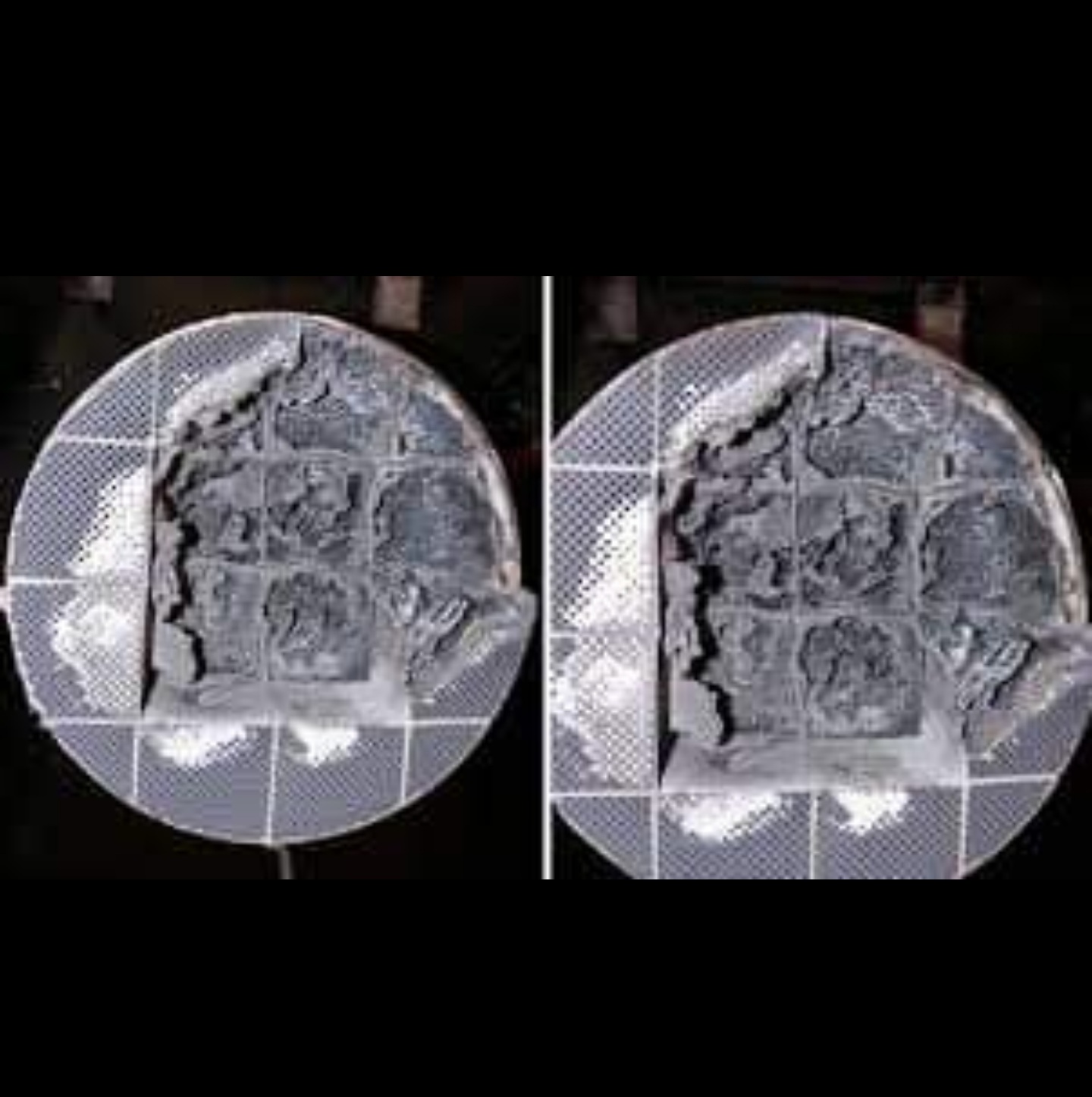

Едит:
Да не забравяме и какво се случва с дпф, когато температурите се променят драстично:
