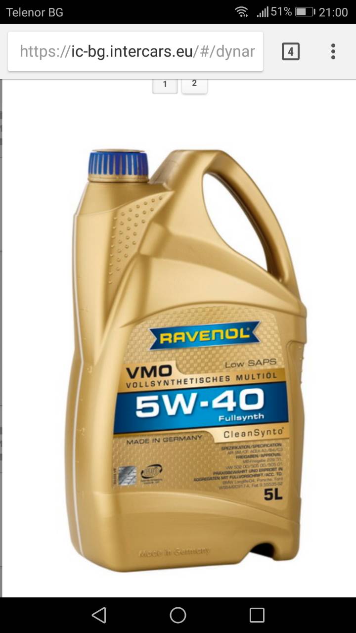

Здравейте , до момента ползвам мотул 5в40 x-cess, и сам доволен , не изчева и мотора не е шумен. Сега се оглеждам в това Реванол SAE 5W40 5L
Описание: Engine oil Cleansynto (5L) 5W40 API SN; ACEA C3; BMW LL-04; FIAT 9.55535-S2; FORD WSS-M2C917-A; MB 229.31; PORSCHE A40; VW 502.00; VW 505.00; VW 505.01
Какво ще кажете за него. Колата е б5 афн.

Мнениеот samo_pechka » Нед 15 юли 2018 18:21
Равенол или равеньол, кой както иска да си го казва, но не и реванол. В автофорум сме в края на краищата :)
Sstefaan84 написа:Здравейте
Кажи точно модела на маслото . Въпреки, че това което чета като специф. ще стане.

Мнениеот Sstefaan84 » Нед 15 юли 2018 20:08
Това е маслото,а дали е равенол или реваньол на тубата не го пише. Цената му е 5л-75 копейки.
samo_pechka
Мнения: 9097
Re: С какво масло карате дизелите си?
Мнениеот samo_pechka » Нед 15 юли 2018 21:25
Лоу сапс е. Принципно АФН не му трябва да е Лоу-сапс масло, най-добре за него е да е фулл-сапс. При мид-сапс/лоу-сапс маслата има спестяване откъм добавки заради кат. и ДПФ филтъра.
