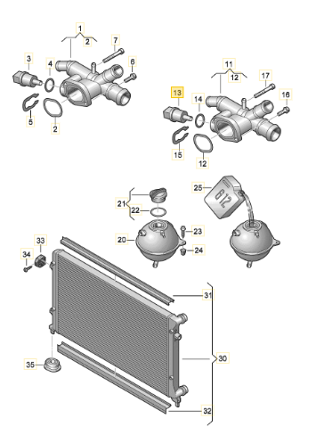

Това са ти елементите по охладителната система, номер 8 е спомагателната помпа 5N0 965 561
Маркучите номер 30 водят към охладителя на скоростната кутия, виж дали има термостат на тях, по рама няма , но лесно може да се провери, намират се под акумулатора, над скоростната кутия до филтъра й.
Термостат какъв си сложил, че не ми се прехвърля пак цялата тема ?

[quote="DoH_KuXoT"]Това са ти елементите по охладителната система, номер 8 е спомагателната помпа 5N0 965 561
Нямам идея :( Майстора ми слага...

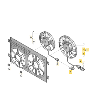

Re: Passat B6 2.0 TDI (DSG) - водата загрява на 110 градуса - тестване
06A 919 501 A - това е номера на датчика от тази схема номер 12
06A 919 501 A - това е номера на датчика и от тази схема
това ти е перката номер 1--- 1K0 959 455 FJ ---300W 360MM BROSE
също и тази 1K0 959 455 DL но с коментар Radiator fan for vehicle use in moderate climates 300W 360MM SIEMENS
номер 2 ти е 1K0 959 455 ET --- 200W 295MM SIEMENS
Последна промяна от DoH_KuXoT на Вто 07 май 2024 11:37, променено общо 1 път.

Имаш ли и номера на целия блок за управление на перките, че там е контролиния им модул, сигурно ще е майка и баща това :)
не е ли в голямата перка номер 1 ?
Точно там е.
Не е вярно, че са безстепенни. Всяка от тях има по две степени.
Имал съм проблем с тях преди 2 лета, тогава наистина имах чувството, че колата ще излети от въртенето им. Обаче на един баир ми светна чека(без да прегрява), че не работи голямата и тогава като отворихме видяхме, че грешката беше за степен на голямата перка. Сменихме ги двете, както са си на конзолата(сложих някакви около 360 лв бяха двете, не помня вече какви), от тогава не съм я чул тази кола да излита. Палят, въртят, в жегата и регенерация, но явно само на първа степен.
Тогава също разбрахме, че когато някоя степен или перка не работи са така настроени - другата да върти на макс, за да компенсира. При мен тогава малката се скъсваше да върти, но явно недостатъчно все пак-

Правих и тест на перките с Thinkdiad и мисля, че попаднах на нещо, да, теста работи, actuation test, перките се включват, но 700-800rpm.
https://ibb.co/8c9jZzK
Самият actuation test дава electrical malfunction, кара ме да мисля, че контролера не е наред и като вдига темп на водата, не пуска самолета отпред.
Довечера ще отида и с VCDS да видя какво ще каже, възможно е и това да е проблем.
Мерси за съветите!
P.S.
Possible Causes
Fuse(s) faulty
Coolant Fan Control Module (J293) faulty
Coolant Fan 2 (V177) restricted/jammed
Wiring and/or Connector(s) from/to Coolant Fan Control Module (J293) faulty
Wiring and/or Connector(s) from/to Coolant Fan 2 (V177) faulty
Possible Solutions
Check Fuse(s)
Check Coolant Fan Control Module (J293)
Perform Output Test
Check Coolant Fan 2 (V177) for Restriction/Blockade
Check for Foreign Objects and Accidental Damage as well as Restrictions
Check Wiring and/or Connector(s) from/to Coolant Fan Control Module (J293)
Check Wiring and/or Connector(s) from/to Coolant Fan 2 (V177)

Другата е модула за теглича, колата е с фабричен теглич... накъде дори четох, че версиите с фабричен теглич били с по-големи радиатори?!
Но по същество за перката, това успявам само да извадя, като тестове...
Не мога да накарам перката да "полети" истински на супер високи обороти... работи на 700-800 rpm, при единия тест, като натовари малко дава Lambda 85%, после като отпусне, Lambda 5%, ако колата е само на контакт, не ми отчита дори RPM на перката, ако двигателя работи... дава 750-850 RPM....
Не знам дали е нормално, не ми дава никаква грешка в VCDS, само с Thinkdiag ми дава това горното съобщение, че има electrical malfunction...
Не знам дали тези перки всъщност въобще вият както трябва, гледам в разни клипове, на високите скорости направо ще излете колата... при мен не е така, не знам дали това може да е причина моментно да не успява въздушното охлаждане да охлади водното и оттам да вдига и температура на двигателя... колеги бяха писали, че при 140 км/ч да чакаш на въздух охлаждане било "от умрял писмо", та може и нищо общо да няма това...
Инак.. мисля да сменя направо нов модул има готов маската с двете перки... и спомагателната помпа + двата датчика за температурата...
