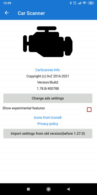

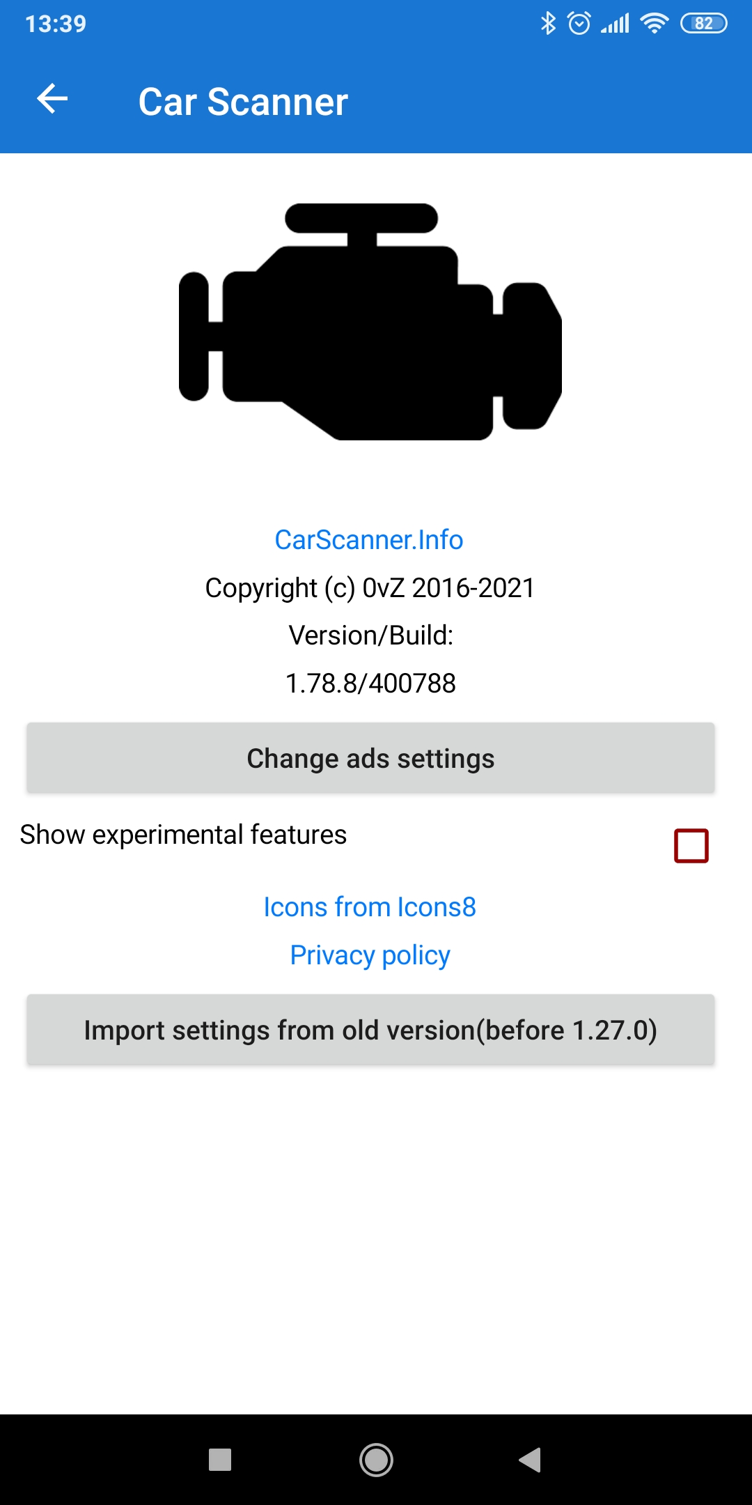

Аз ползвам carscanner приложението, за което платих нещо около 10 лв еднократно. Ползвам го с elm32 и съм много доволен. С него си активирах много екстри. Една от тях е видео в движение. Ето линк да го разгледате https://www.carscanner.info/ Регенерации в движение с един два три клика и е стартирана.

Току-що си инсталирах безплатния Car Scanner за iOS - цената на Про версията е 8.49 лв за 6 месеца, 9.99 лв за 1 година и 14.99 лв завинаги.
Ще отида да го тествам на колата и ако всичко работи наред с фри версията ще го купя и ще дам отзиви.

Работи всичко, имам го купен от както беше 10лв за лайфтайм. Но интерфейса е кофти и бавничко работи.

Аз току що го инсталирах за Android, и ми даде че Pro версията е 7.19 лв. ... нямам различни опции за абонамент, но е възможно да не съм видял.

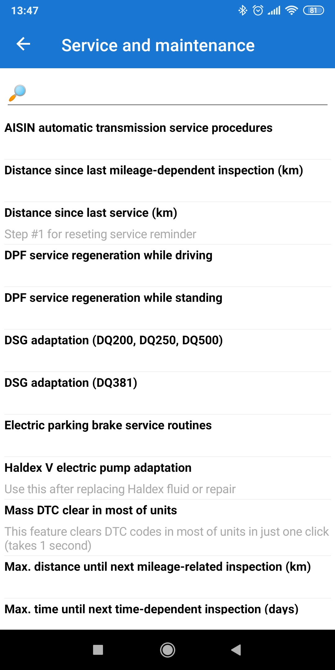

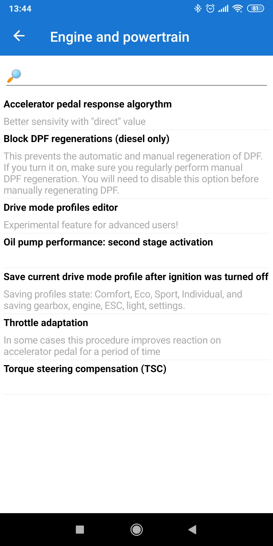

Аз го имам отдавна но поради наличието на Toque pro не го ползвам, реално ползвам демо версия, не знаех, че мога да пускам регенерациите с него, може ли някой да сподели от къде и как става и ако става да си платя и да си го ползвам, звучи като най-евтиния и лесен вариант за принудителни регенерации . Така изглежда моето приложение.

Оказа се, че с моето ELM-че от Алиекспресс не работи Car Scanner на iOS. То си пише в App-a, че за iOS трябва ELM с блутут версия 4 или WiFi.
Явно ще го ползвам и него на Androida в колата, тъкмо се бях зарадвал, че ще ми е на iPhone и няма да боравя с 2 телефона...
