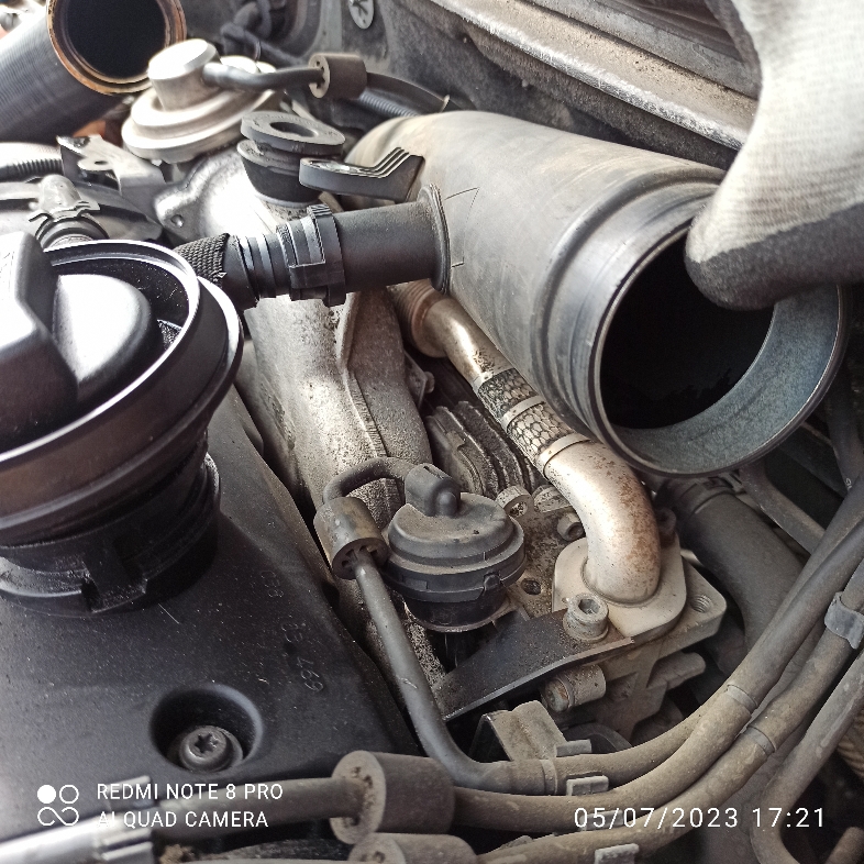

Здравейте, браво за темата , имам няколко въпроса:
тази операция на мотор 1.9 105к.с. с код BXE същата ли е? Намерих маркуч само с външно ф9мм и вътрешно 6мм, дали ще влезе където трябва? Също и препарата ми е Mr. Muscle тъй като не живея в Бг не можах да намеря от другият.

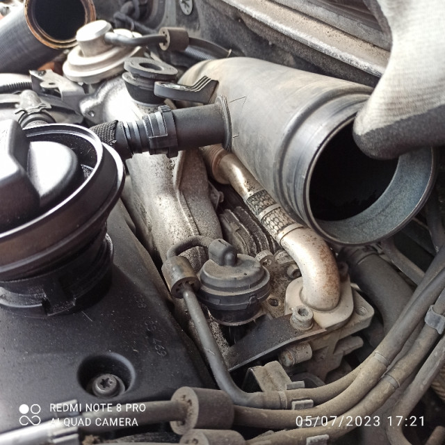

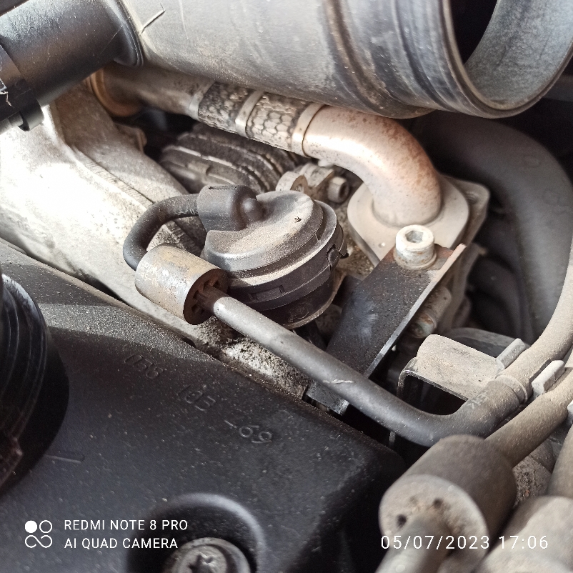

Пак съм аз, оказа че се въпросната тръбичка от ЕГР влиза към нещо ( така ще го наричам :gruebel ) което не знам какво е и от долу на това Нещо излиза друга същата тръбичка която отива към турбото мисля (не се вижда нищо) . Ще се опитам да кача снимка и ако някой може да даде жокер дали има друг вариант за достигане на турбото ще съм благодарен :drunk

Вариантите за достигане на турбото са два:
Единият е като махнеш металната тръбичка между ЕГР клапана и турбото и през отворилата се дупка се стига до лопатките с маркуч външно Ф максимум 6мм.
Вторият вариант е да махнеш трите гайки на меката връзка на ауспуха точно зад турбината и от там да пълниш пяната.

Лошото е, че при мен тръбичката излиза от ЕГРа и отива в някакъв охладител мисля за ЕГР-а и след това друга тръба която не се вижда отива към турбото, и достигането ще е голям филм, :icon_sad
Другата тръбичка е под цялото това нещо и не мога да я снимам :rolleyes

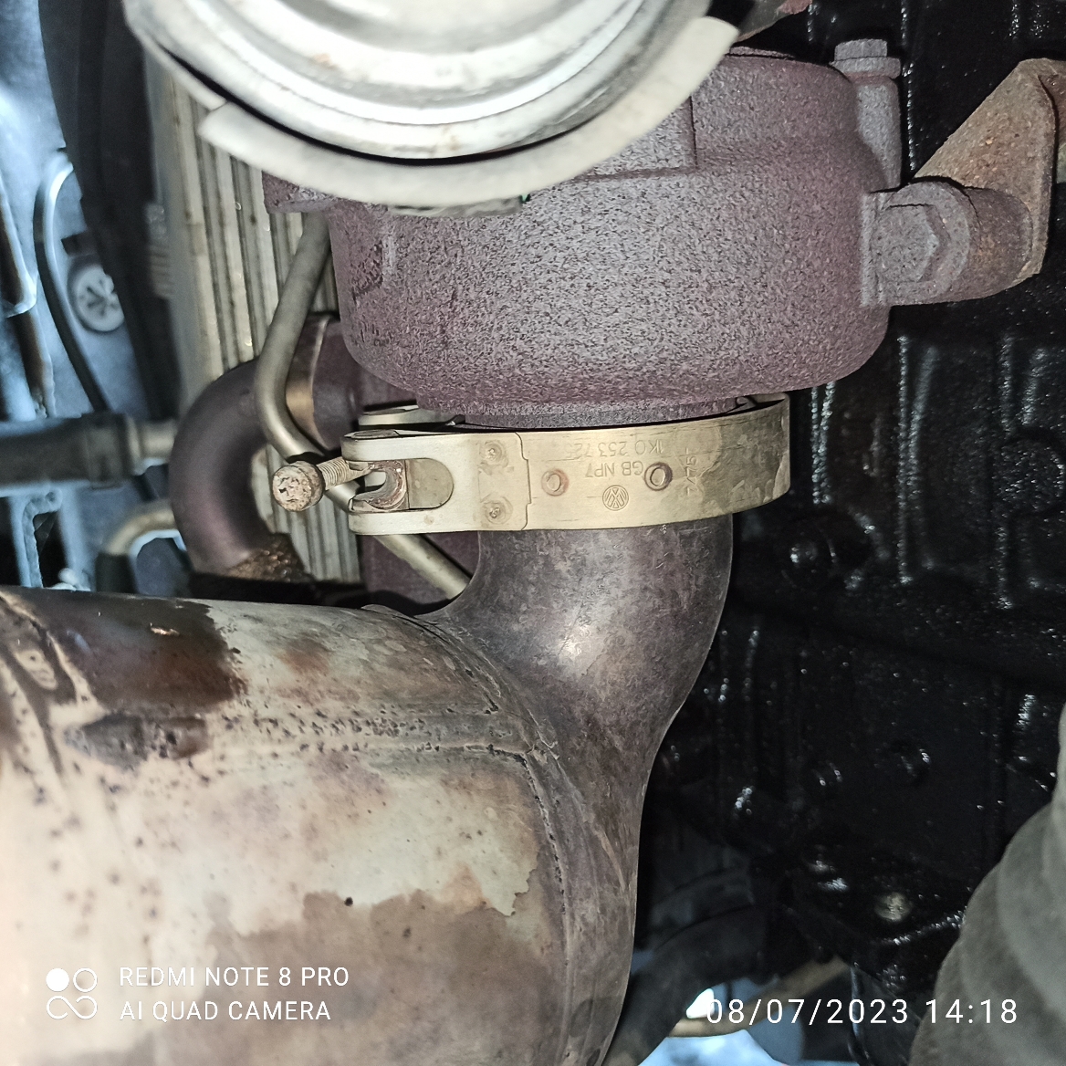

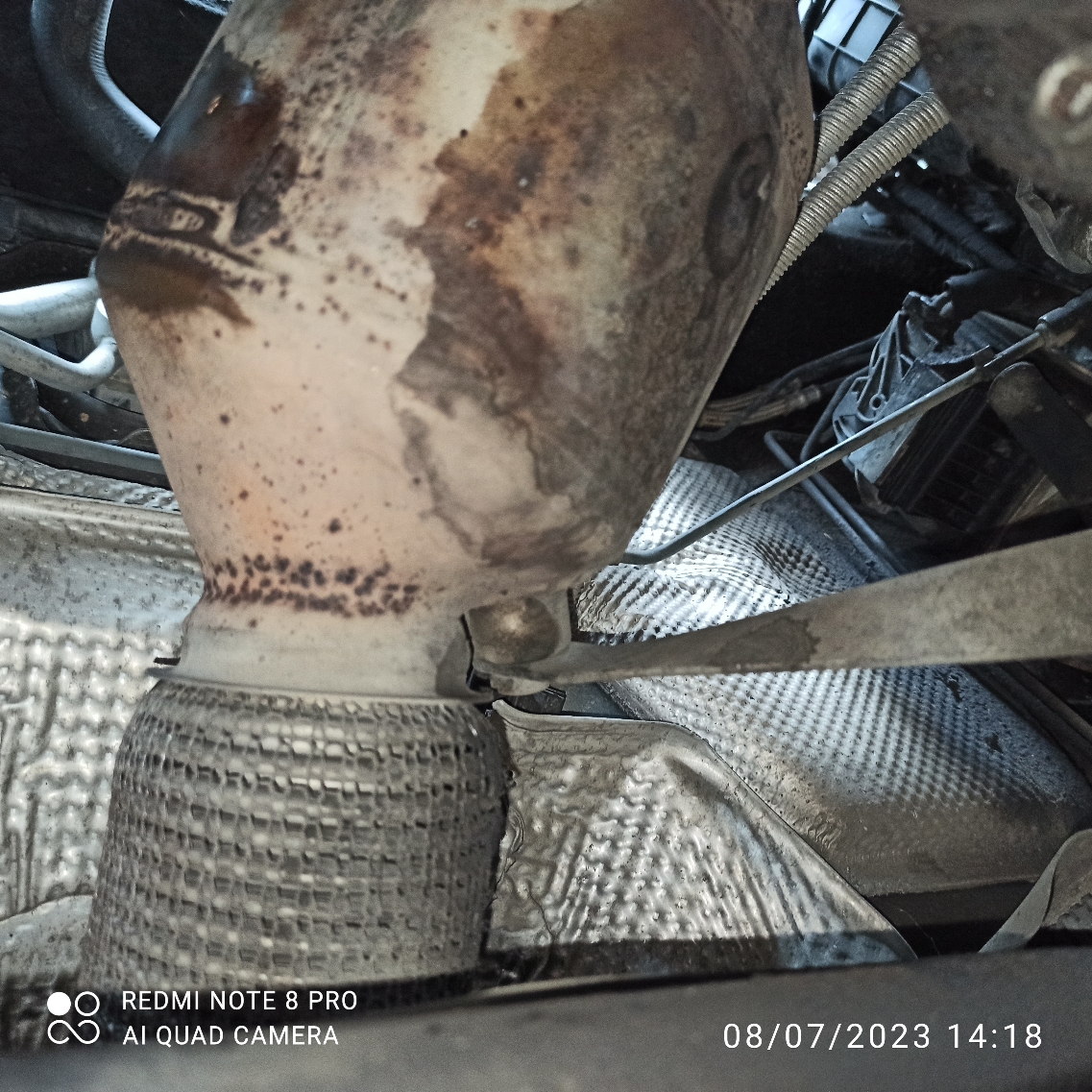

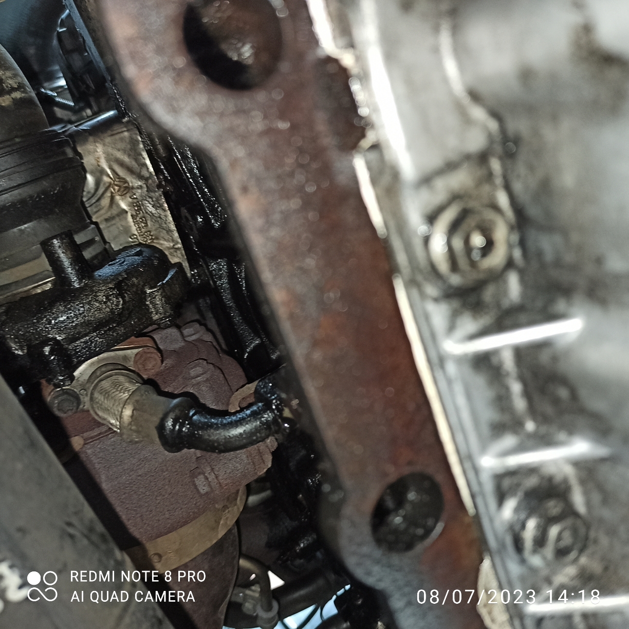

Здравейте, днес легнах под колата да огледам за какво иде реч, тъй като варианта е да пълня от към генерацията, но нещо не ми стана ясно от къде точно да разкача, единственото което видях е една скоба която е между катализатора и турбото, но там не помръдва след като я откопчах. Колегата по горе каза за три гайки но нещо не ги виждам при мен :confused
Има малка тръбичка между охлюва и топлата част вижда се на едната снимка , от там вариант ли е да я развия или не трябва да се бара там?

Мнениеот kukata_pasat » Съб 08 юли 2023 18:39
download/file.php?id=400172&mode=view
Кривата опечена тръба (в левия край на снимката)ти е за ЕГР от там се бърка по принцип.

Мнениеот gepy_m » Съб 08 юли 2023 18:43
Да знам, но не мога да достигна болтовете затова си мислех през генерацията, но уви греда .

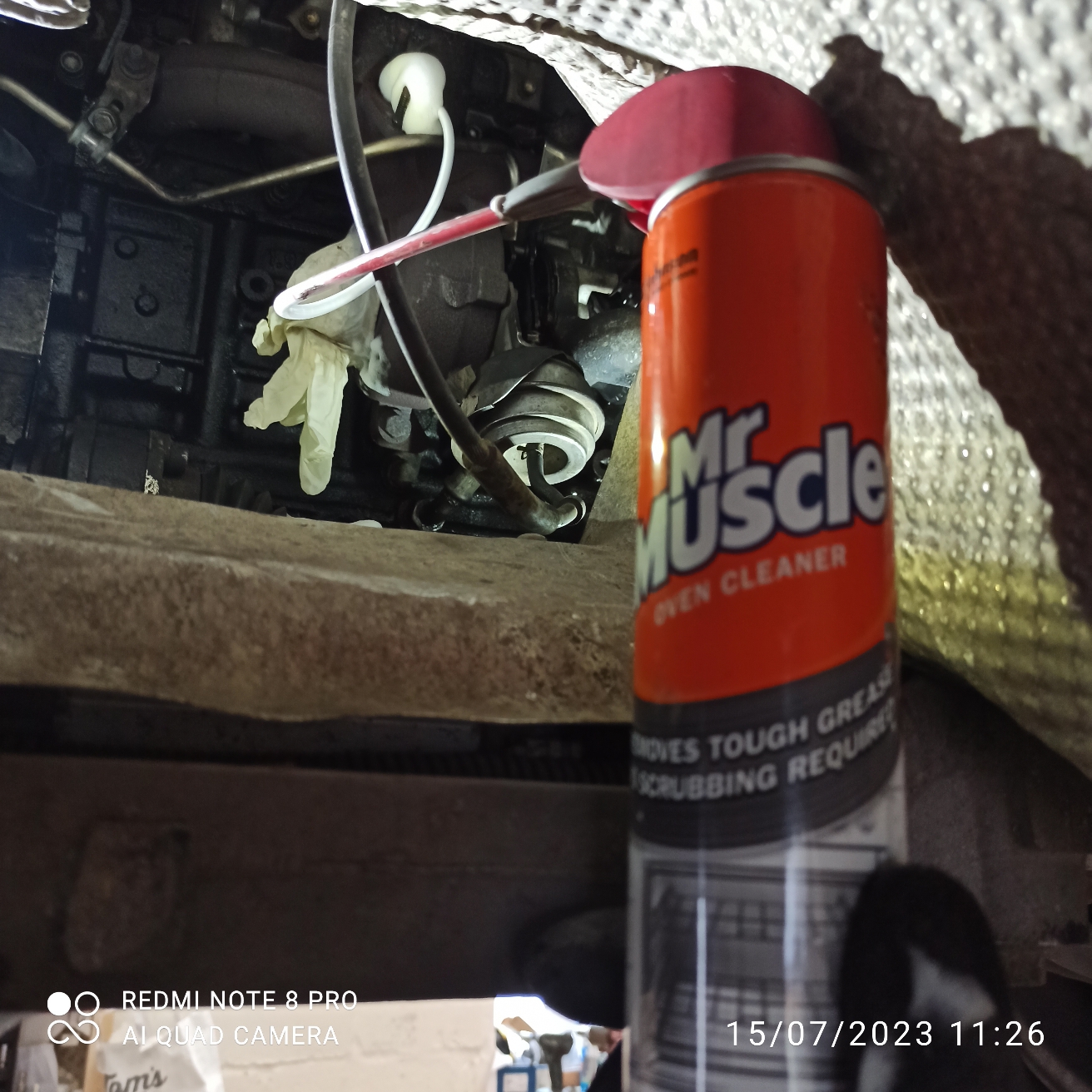

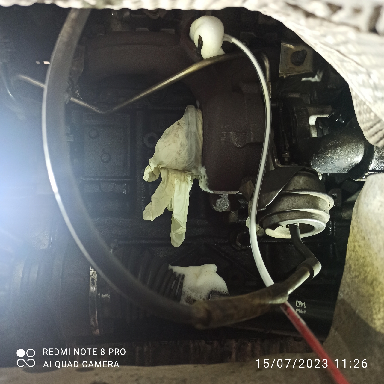

Мнениеот gepy_m » Съб 15 юли 2023 19:09

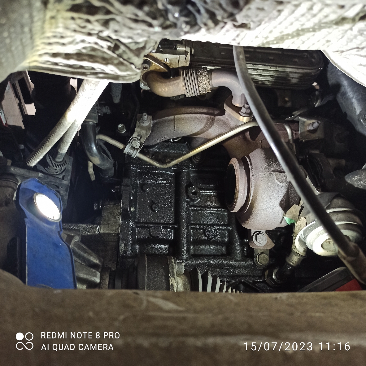

Здравейте, днес с приятел разкачихме генерацията и махнахме тръбичката, напълнихме с препарат и около час раздвижвах лостчето на акуатора, движеше доста добре. После сглобихме само тръбичката без генерацията и я запалихме за около 30-40 секунди, хвърли малко мизерия и после сложихме генерацията обратно. Запалихме я пак и я изфорсирахме няколко пъти. Звучеше добре, и като че ли турбото работеше добре, но след като излязох на пътя до вкъщи (около 25км магистрала) си забиваше като преди и турбото се усещаше, че не работи :cry
