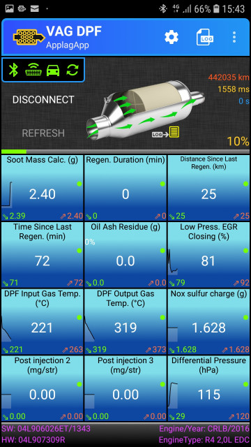

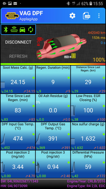

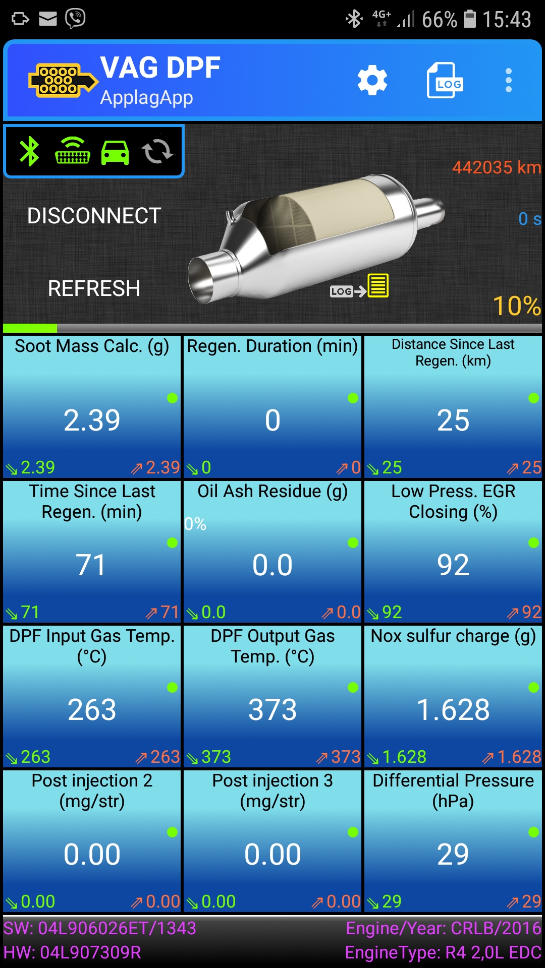

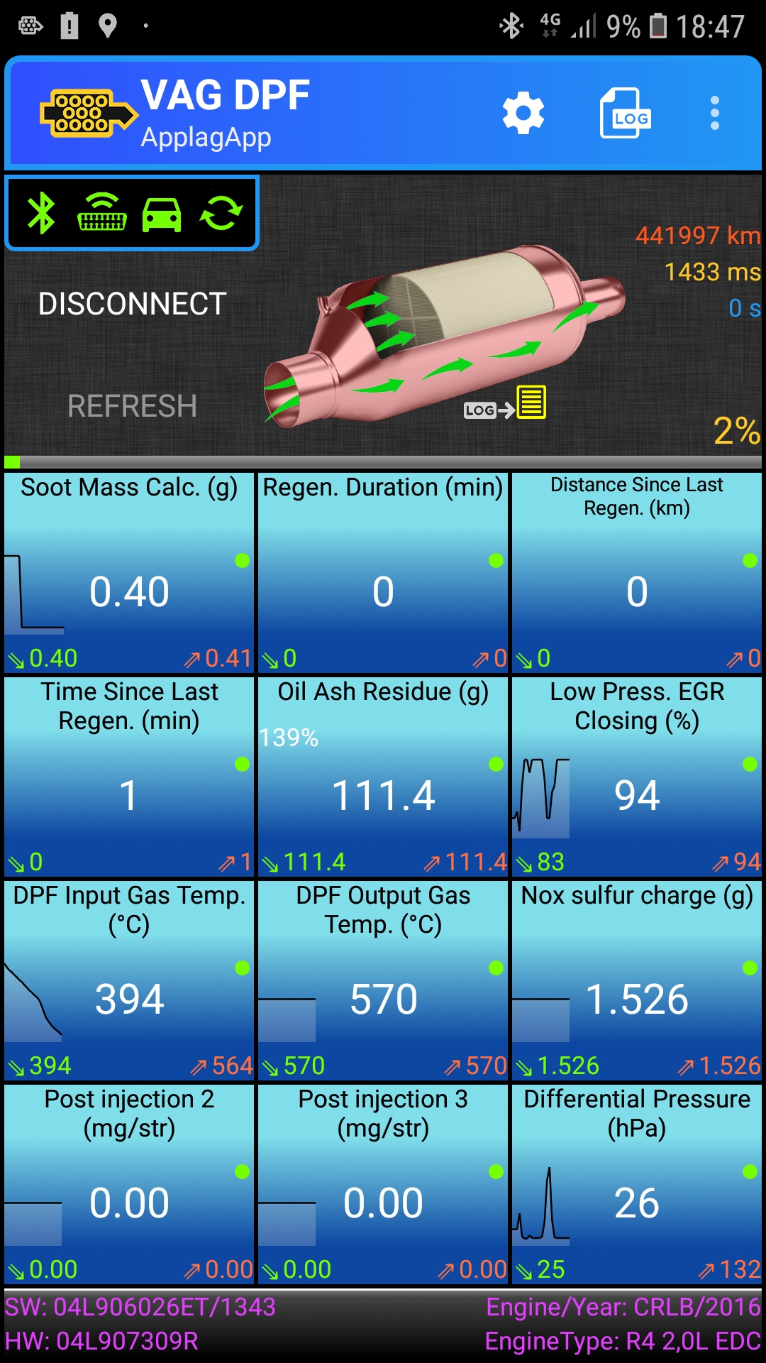

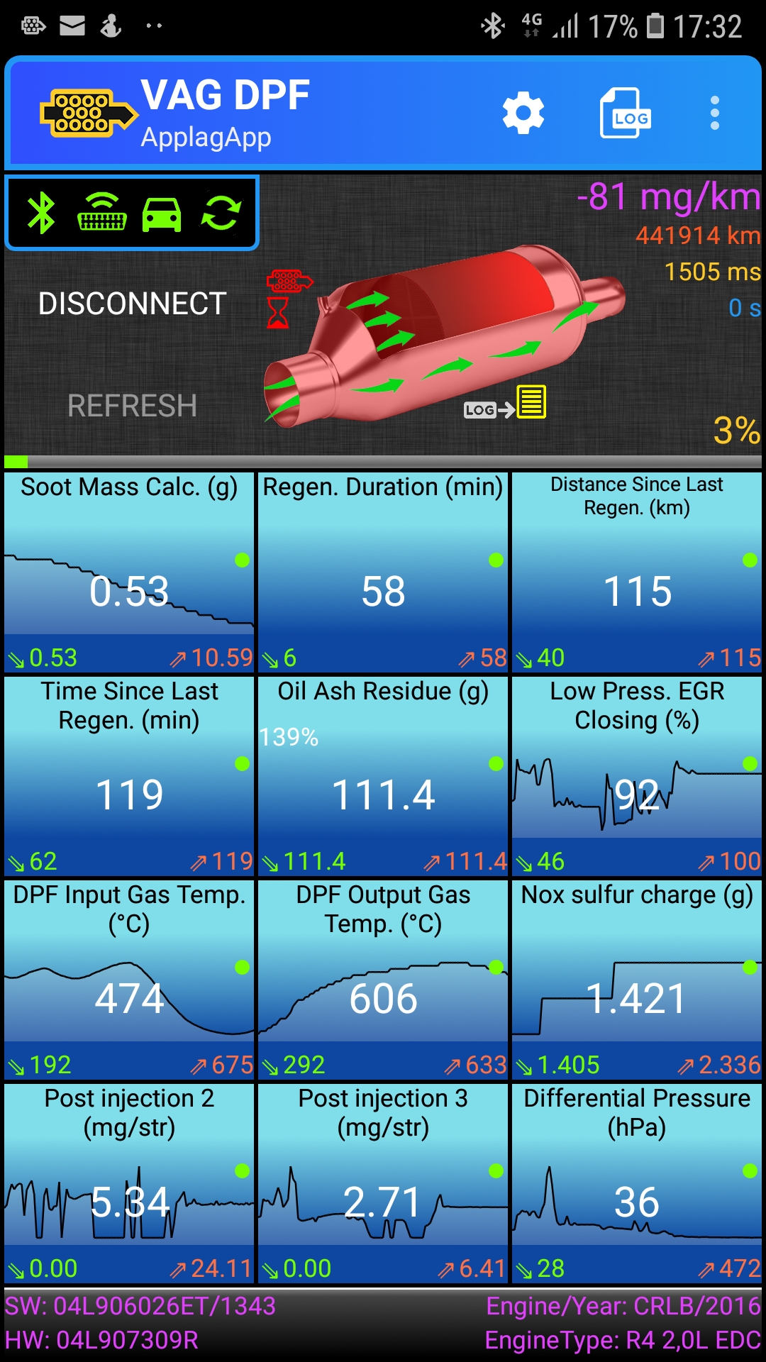

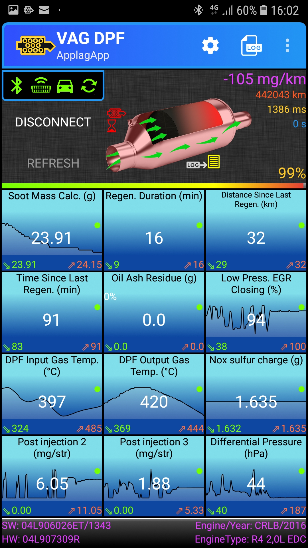

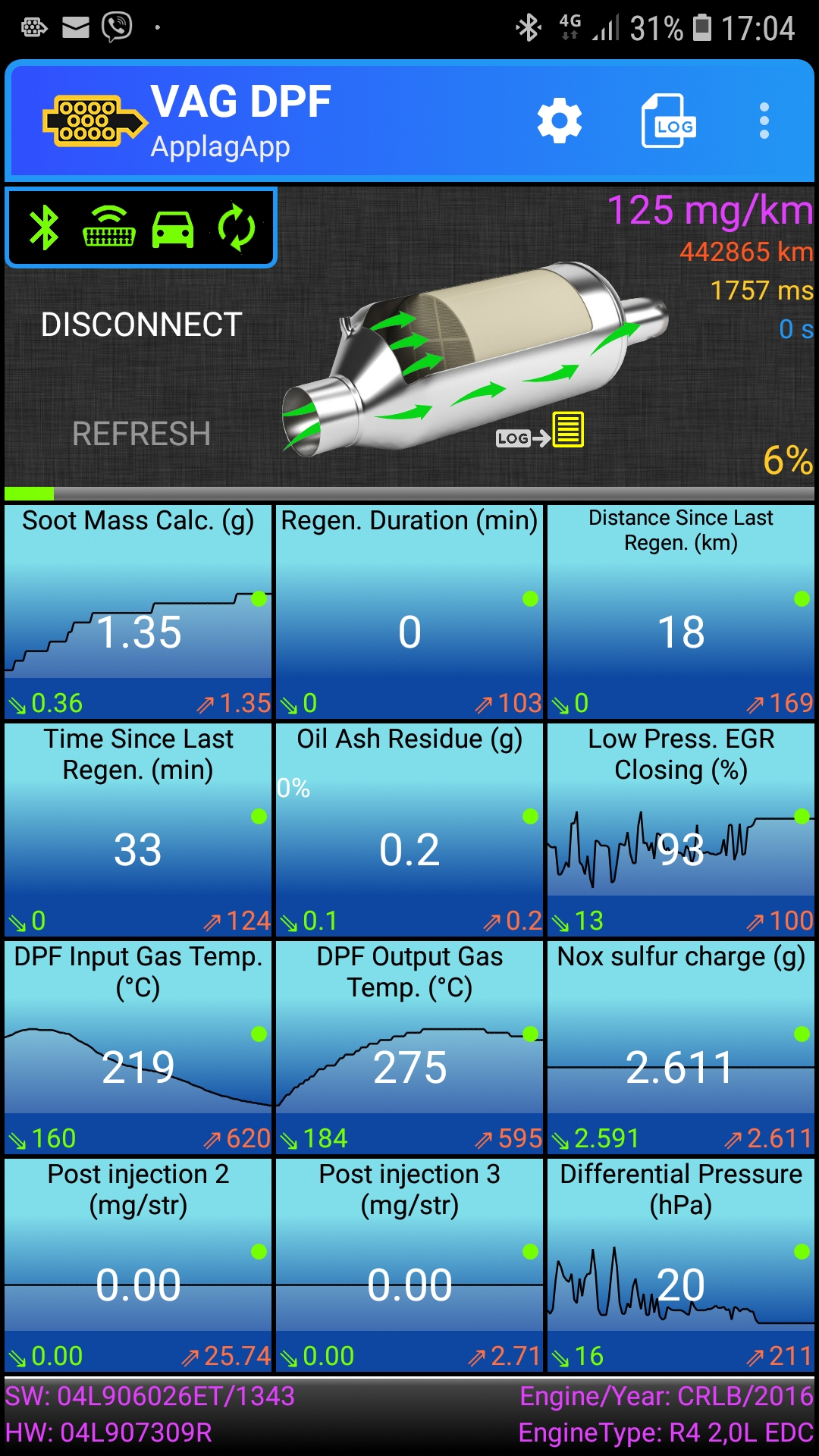

При мен грамовете Oil Ash Residue бяха 111,4 при макс. 80,14. Нямаше никаква разлика във вървеж и разход.. VAD DPF го сложих, след като ноември 2020 разтопи датчиците за диференциално налягане. Причината може да е DPF, а може да е била и скорошната смяна на ангренажа. (втора смяна на 420 000). Датчиците стават крехки и се появяват микропукнатини, които след известон време стават макси.
Пускам снимки преди и след пране и зануляване на Oil Ash Residue. Процедурата е правена януари 2021.

Това са след

и една с вече вдигнати Oil Ash до 0,2

Какво излиза - че DPF не е консуматив, а може да се ползва и милион километра след някоя процедура? Както и повечето двигатели след основен ремонт, а при повече късмет и без.

Не точно. За мен лично пранета и химикали не дават резултата, който обещават. По-добре да се смени. Този автомобил се караше предимо на дълго.
