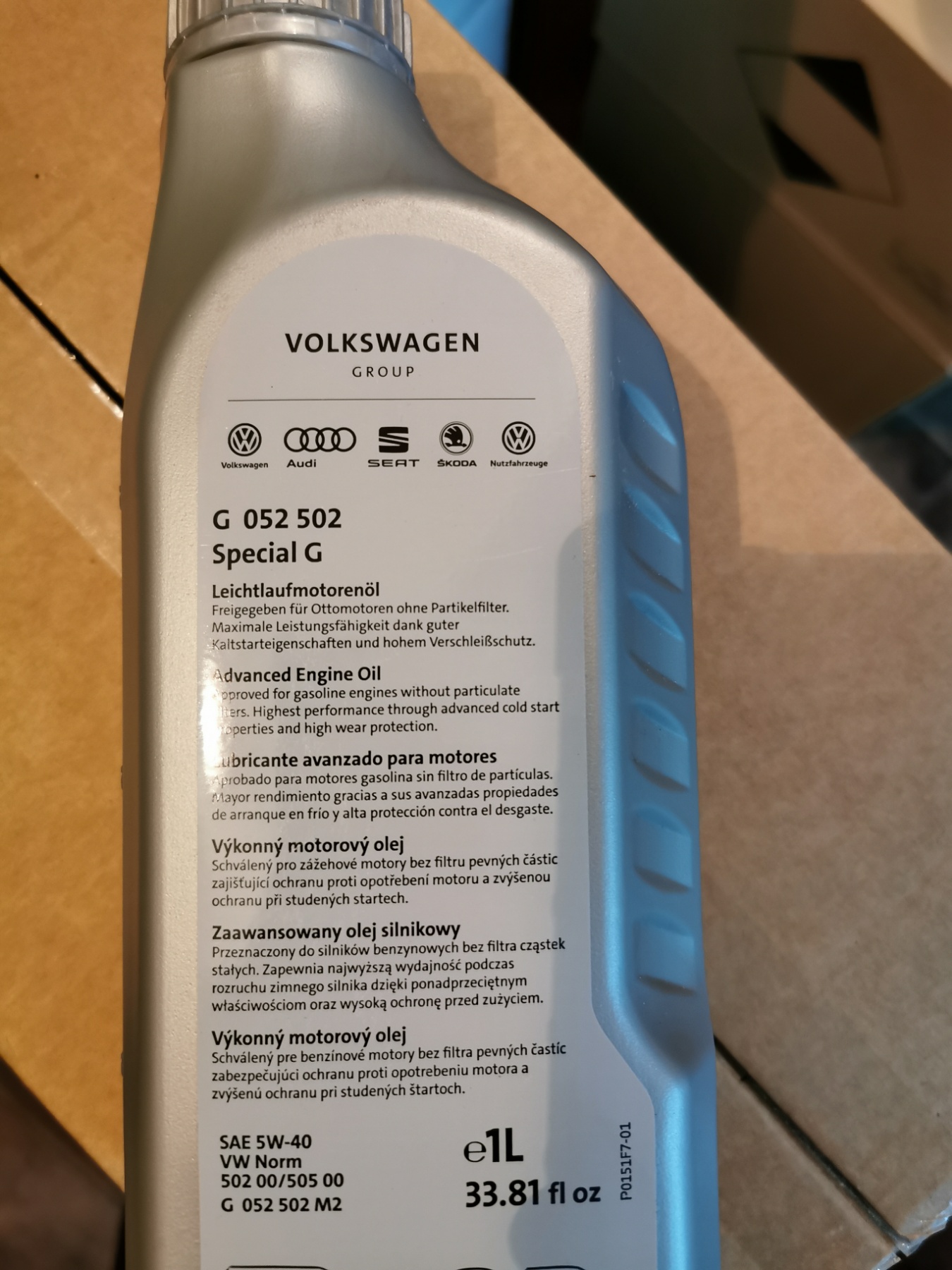

Здравейте, поръчах и получих грешно масло wv special G 5W40. А трябваше да е wv special D 5 /40 за TDI PD. Става ли това масло за PD или трябва да го връщам.

То си пише на тубата VW-Norm 505 00/505 01 , ПД изисква точно 505,01

wv special G 5W40 няма спецификация 505.01

Да, няма 505.01. Връщай маслото или за някой приятаел с TDI 90/110 к.с

Звънях днес и ми казаха че нямало проблем да се кара и с това масло , но ще го върна.
