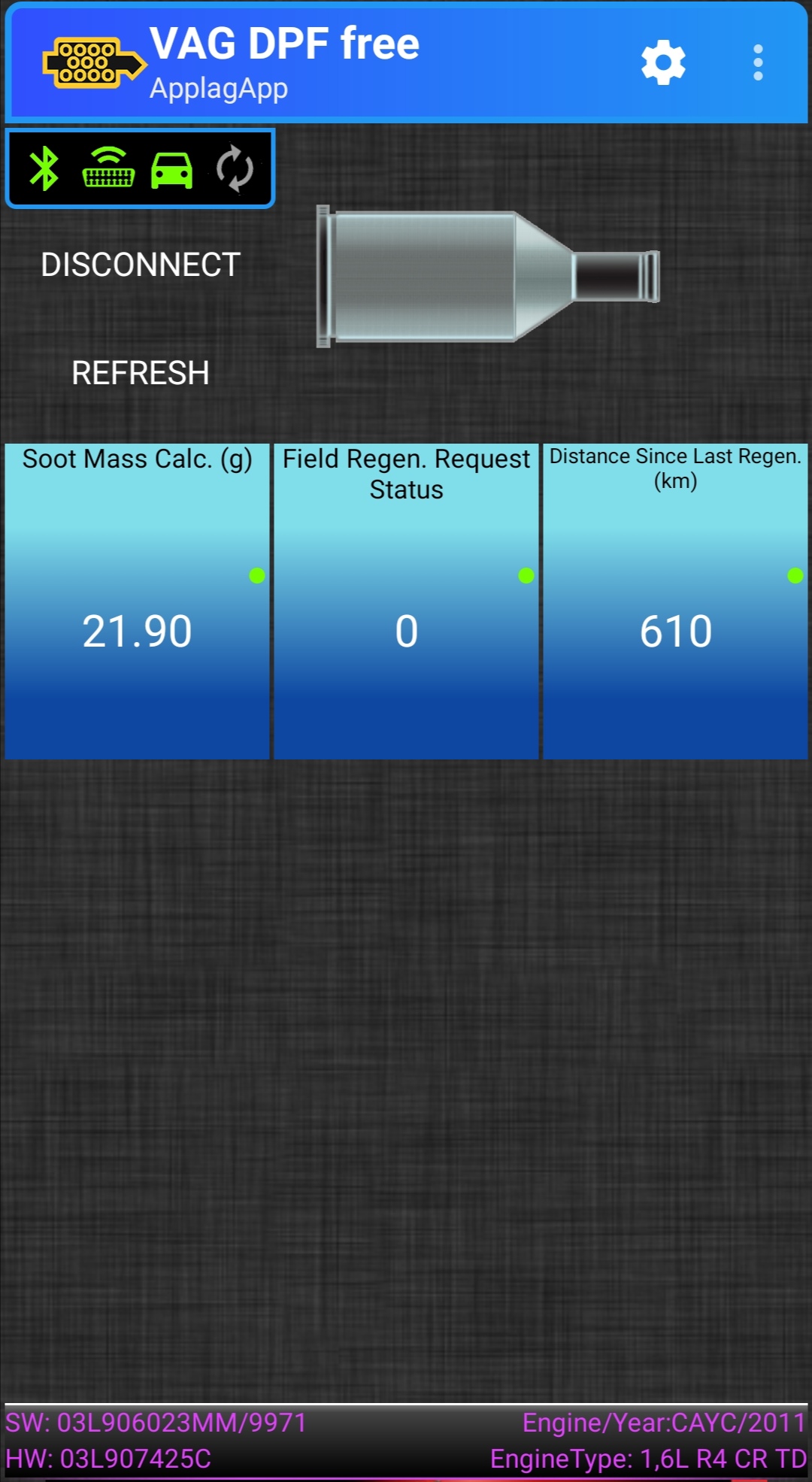

И на двете dpf и egr са действащи, нормални регенерации, не са чести. Всичко е фабрично, нямат тунинги. Нафта - обикновена, не се слагат никакви добавки. Километри - и двете под малко под 200хил., но на това не може да се вярва. :smile
И двете не са обновявани със софт "дизелгейт".
Ето например, на 1.6 CAYC колко на рядко са регенерациите. Не мисля, че маслото се разрежда от нафта, ако това подозираш. :smile

Мнениеот samo_pechka » Пет 03 юли 2020 22:25
За жалост няма как да го докажем. Не знам за лаборатория в България в която да може човек да си направи анализ на употребявано масло, съдържание на желязо, алуминий , цветни метали, гориво, сажди , вискозитет и т.н.
Мобил правят едни от най-добрите масла , продават се и под други имена/марка с минимални разлики . Единствено те и Шел са доста напред с ГТЛ разработките ( масло от газ ) .
И след като нямаме къде да си носим маслата за тест, сме малко в "мъгла" кое как е / или е било.
Това дали се разрежда с нафта или не, не искам да съм черноглед, но е доказан "страничен" ефект при новите ФВ дизели с ДПФ Е5 и Е6 . Има го, колкото и да не ни се иска да е така. Честите регенерации са сериозен проблем , съчетан и с масло от клас 5в-30 , + карането на къси разстояния, допълнително скофтят нещата. Използваното гориво също дава отражение. Знаем за "немската" нафта , знаем и за нашенската :), не бих казал, че при нас е калпаво, но е факт по-честата нужда от смяната на горивните филтри при мен ( и не само при мен )
Неприятно ми е и да го призная , но едната кола в семейството ни, я зареждам единствено в една верига бензиностанции при нас.
Докато другите ни ( старо поколение дизели с роторно ГНП ) нямам такива грижи и съмнения . Зареждам си където се сетя.
При теб не са чести регенерациите , това е много добре / добър показател .
Пиша поста и заради другите колеги, не е насочен специално към теб.
Признавам, че съм в недоумение защо така се е получило при теб.
Не ми се иска да си мисля, че Мобила който си купил е нещо .."кръщаван" Не вярвам , но ... остава някакво съмнение нали... .
Освен сега пак да пробваш с Шел-а и да споделиш как са нещата след време.
п.п. и трите посочени масла от теб, са добри масла.
