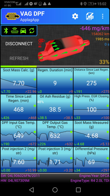

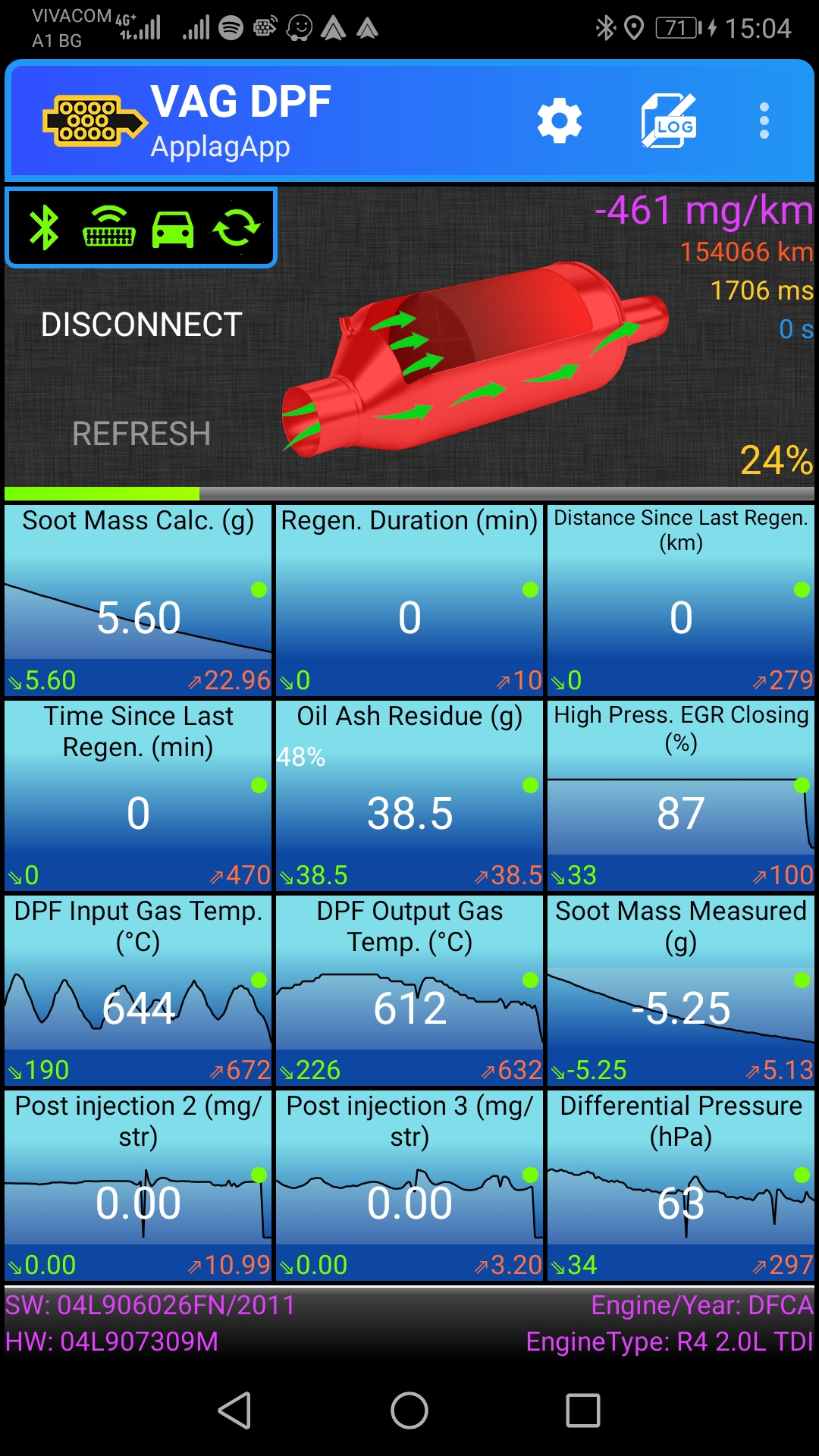

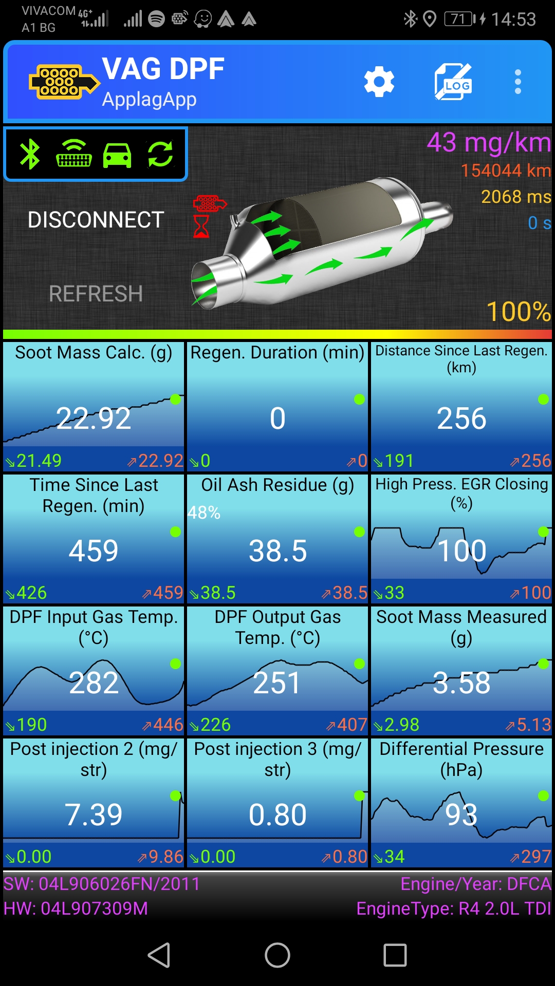

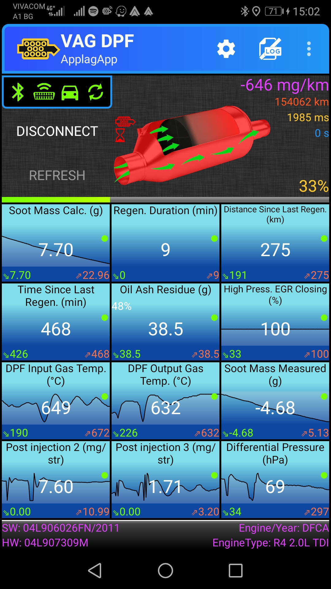

А регенерацията като ви почне на 100% винаги ли слиза толкова (до 3,4,5% ) ? При мен не съм сигурен, но мисля, че на около 20% свършва.

Да. Друго интересно, което забелязах: два пъти ми е светвала индикация за запушен DPF. И двата пъти когато по време на регенерация не е могла дълго време да падне под 2%. Според мен би трябвало да светне при други условия, а не когато е почти изчистила( по алгоритъма си)

При мен също слиза до 24%.

Интересно , че ти го сваля до 0% soot mass, при мен спира процеса на 5.9гр. Ако много се е напекъл въпреки спирането на Post injection - продължава още известно време но примерно сваля още 1-2 грама максимум.
