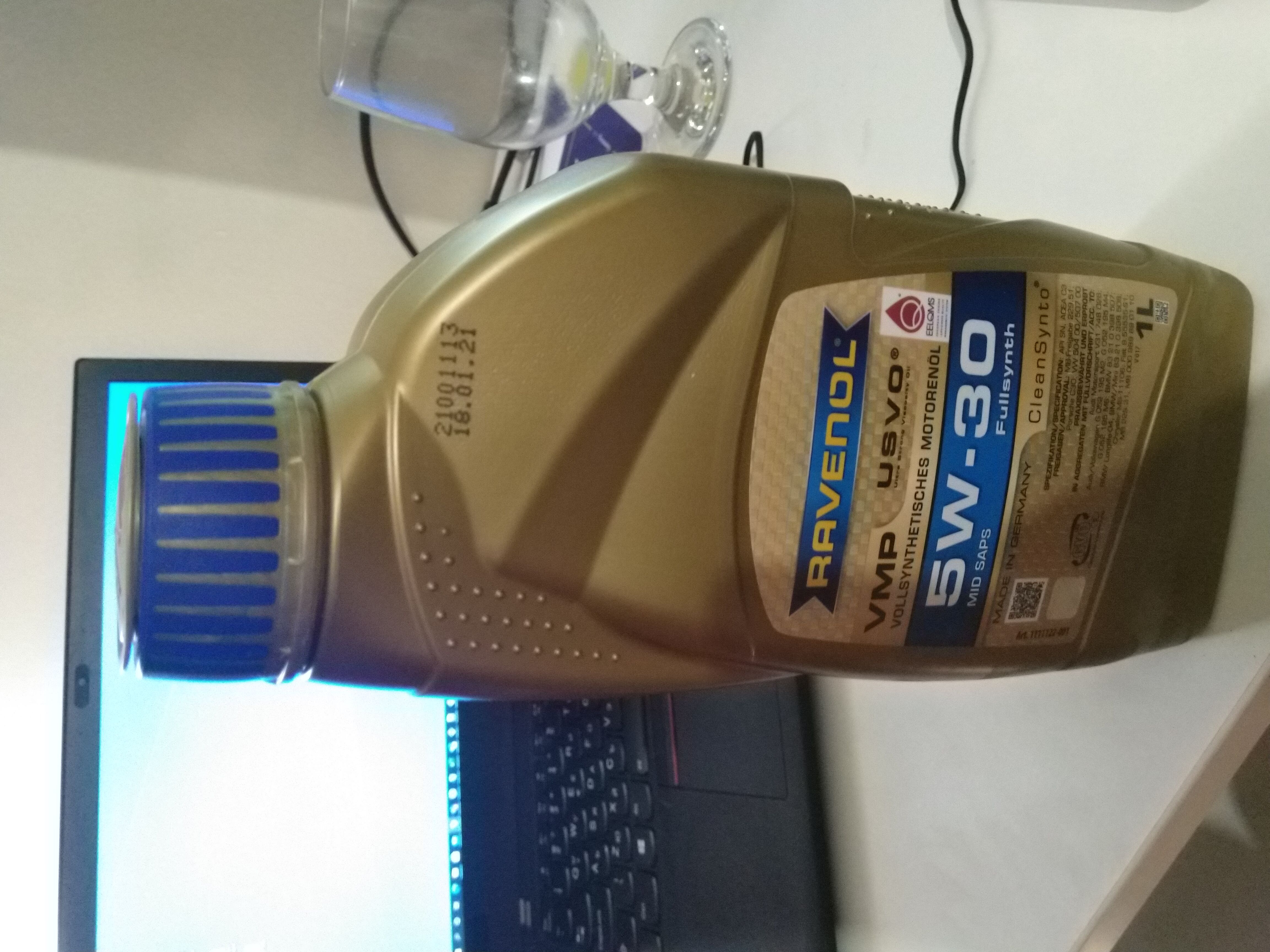

pavel31
Мнения: 111
Регистриран на: Пет 14 дек 2012 21:44
Автомобил: Skoda Kodiaq NS748Z TDI 140kW 4x4
Двигател: DFHA 2017
Re: С какво масло карате дизелите си?
Мнениеот pavel31 » Вто 23 мар 2021 14:07
Здравейте,
Спрях се на:
Закупих си го от:
https://www.ravenol-shop.de/
Днес го сменихме. Старото масло - OEM VW 0w30 - Изкарани около 7000 км.
Първи впечатления: двигателят работи мазно, осезаемо по-тихо и изчезнаха леките вибрации, които усещах със старото масло.
По-нататък ще пиша пак с впечатления.
Послепис: Първите ми впечатления са супер. На магистрала при 140км/ч държи по-ниска температура от ОЕМ маслото - 100 градуса, докато с Равенол - ~ 97 градуса.
