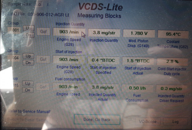

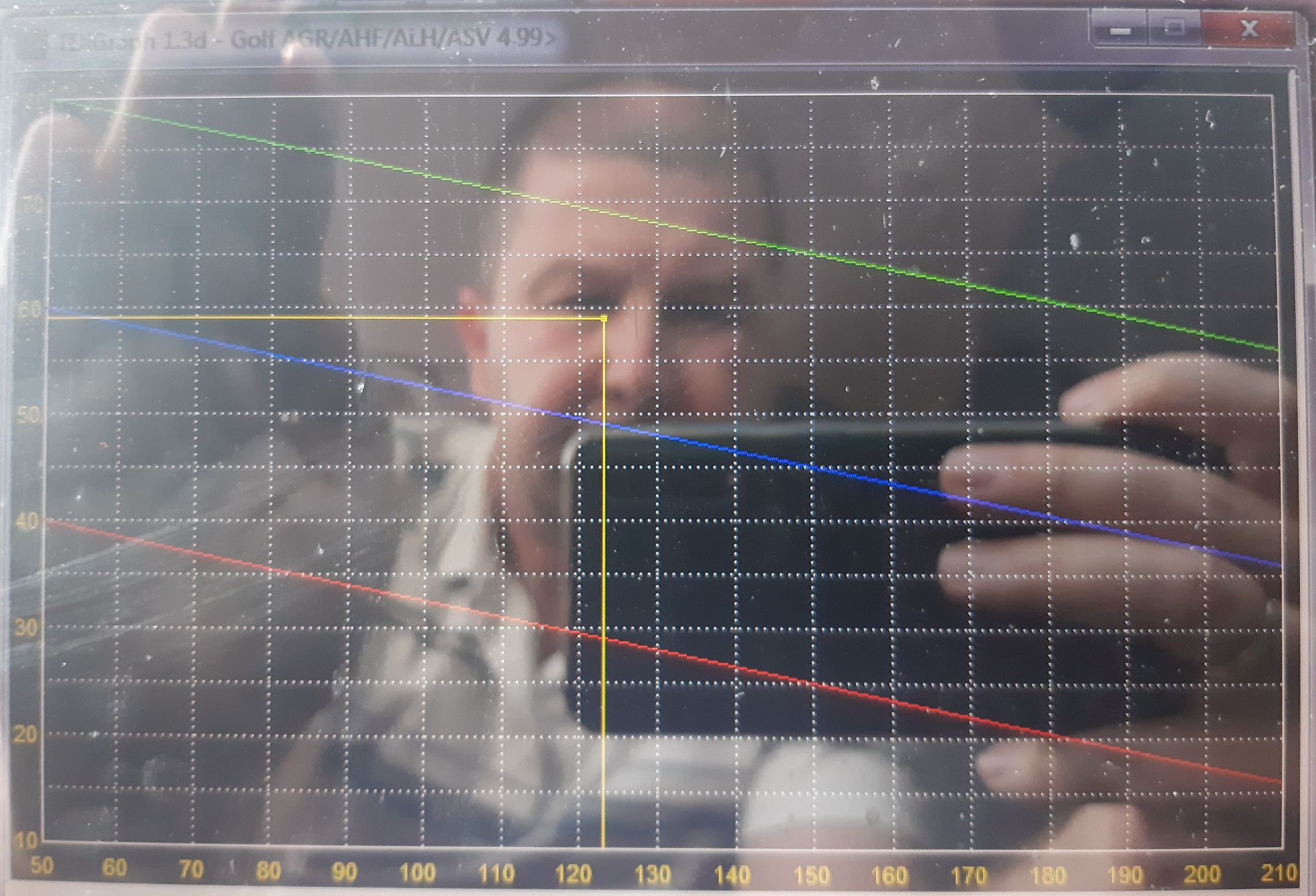

Re: 1,9 TDI AHF проблем с центровка на ГНП
Колеги,
може ли да ви помоля за съвет какво трябва да направя при мен с центровката? Двигателя е ASV , 2001г.:
Тайминга е около 59...60, IQ варира от 3,6....3,8.
До колкото разбирам компа иска предварение 0,4, но по-малко от 1,5 не получава (клапана е на мин - 2,8%), т.е. помпата трябва да се бутне леко на закъснение .... или греша?
И другото което ме притеснява е консумацията на ПХ, варира 0,4.....0,5l/h ?
Иначе колата върви, но ми се струва леко мудна в ниските и като, че ли малко по-шумна.
Дали е възможно да не е зацепена правилно?
Блогодаря предварително!
Навярно е замърсена ГНП. На електроклапана на авансатора има фина цедка. Когато е затлачена аванса става по-голям от искания.

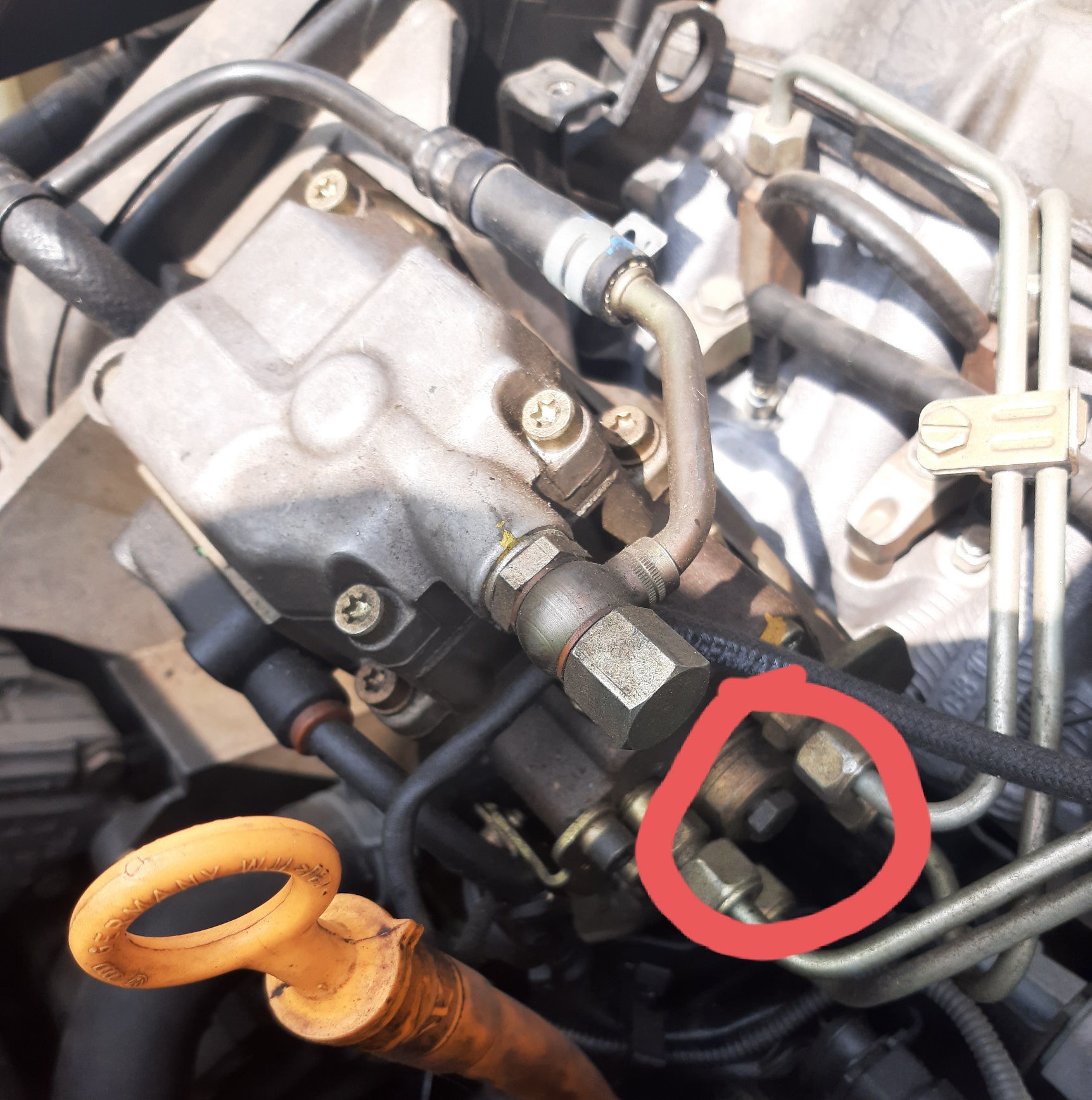

Благодаря за отговора!
Зад този болт ли е цедката :
И възможно ли е ангренажа да не е зацепен правилно?
Мисля,че това където си оградил е за там да се завие индикаторен часовник,както колегата ти е споменал цедката се намира на самият авансатор,той трябва да е точно под това,което си оградил,според мен не е от неправилно зацепен ангренаж и с един зъб щеше да усетиш разлика и във вървежа и в паленето.Пробвай първо да почистиш цедката на авансатора преди да буташ помпата.
Повишената консумация на гориво на място свързана ли е с евентуално замърсената цедката?
Когато не постига исканият момент на впръскване винаги гори повече. Заради неправилно изгаряне на горивото.
