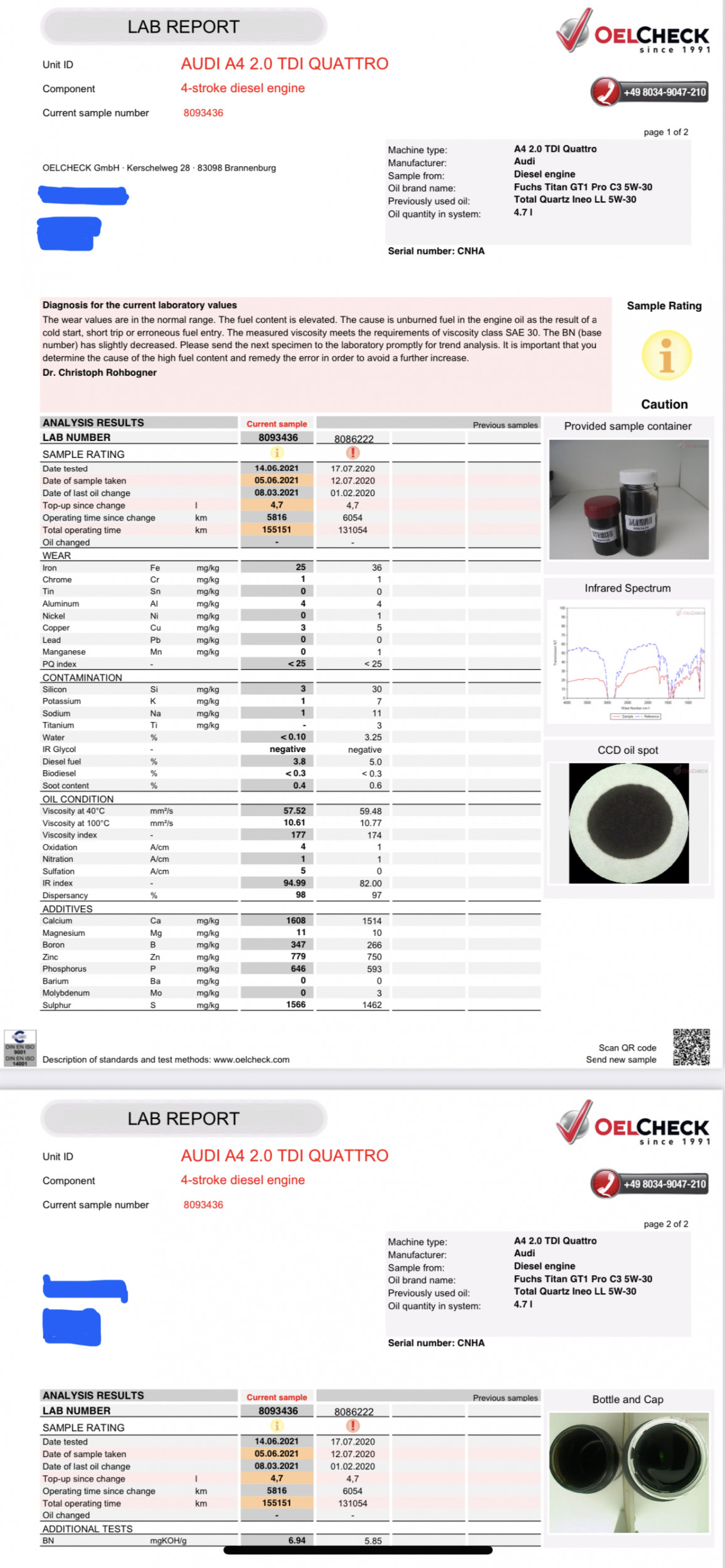

Едно сравнение, което показва значението на работните часове на маслото в двигателя.
Автомобила е Audi A4 2.0 TDI quattro EA288 140kw, шофиран в градски условия.
Проба 8086222 е с Total използван през зима/пролет/лято 2020 със средна скорост от 23км/ч или около 260 моточаса.
Проба 8093436 е с Fuchs използван през зима/пролет/лято 2021 със средна скорост от 31км/ч или около 190 моточаса.
Резултатите на Total-а са по-лоши поради повечето вода (3,25%) и повечето попаднало гориво (5%) в картера/маслото, което води до повишен износ в двигателя и по-висока стойност на желязо и мед в маслото:

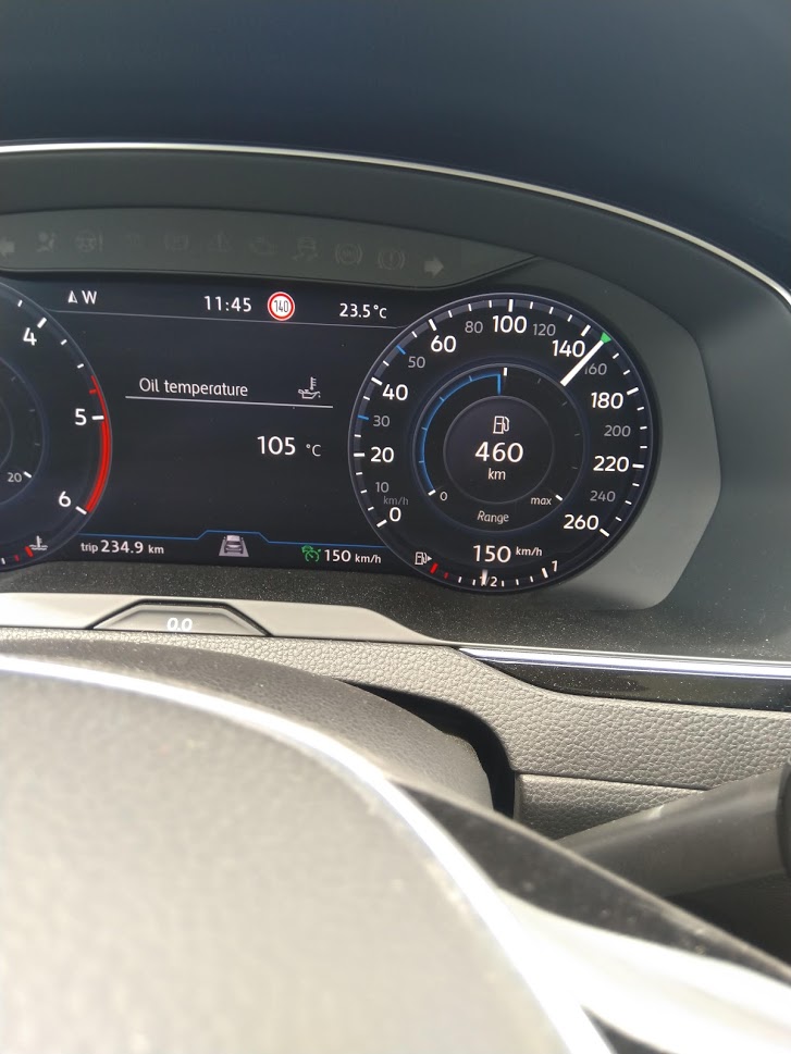

Отзиви Shell helix ultra PRO AV-L 0w30,
Малко над 3000 км. минати с него основно по "магистралите". Много стабилно се държи от към температура.
За сега продължавам с него целогодишно и ще сменям на 7-8 000 км.
Доволен съм и от звука на мотора.
Разход на гориво - доволен.
Имам усещането, че се разредиха регенерациите, но това може би се дължи на големия брой километри по магистралата и по-доброто гориво, което нацелих
Поздрави.
