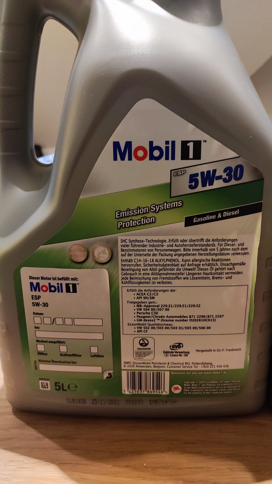

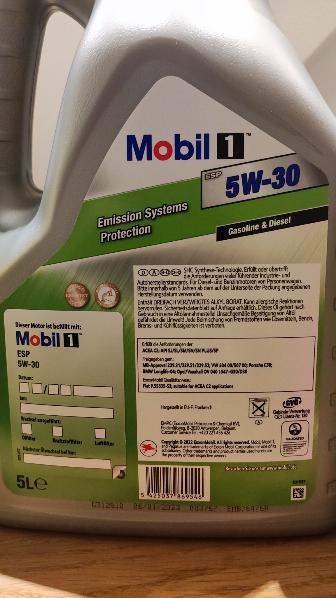

Мнениеот Кайзен » Чет 16 фев 2023 21:54
Кайзен написа:От 16.08.2022 ХОМ (Exxon Mobil Corporation) произвежда Mobil 1 ESP 5W-30 с нова "рецепта". В базовото масло е отпаднал GTL и към момента базовите компоненти са от група 3/3+/2. Предполага се, че използват и друг пакет от добавки в маслото. Това не означава, че крайния продукт е с по-лоши качества. Към момента ХОМ подготвят nexgen ESP 5W-30, което отново ще бъде "най-доброто" масло в класа си.
Mobil 1 ESP 0W-30 вече е с нова рецепта, която покрива изискванията на API SP.
Стария и новия етикет. Новия е с BMW LL-04 одобрение.

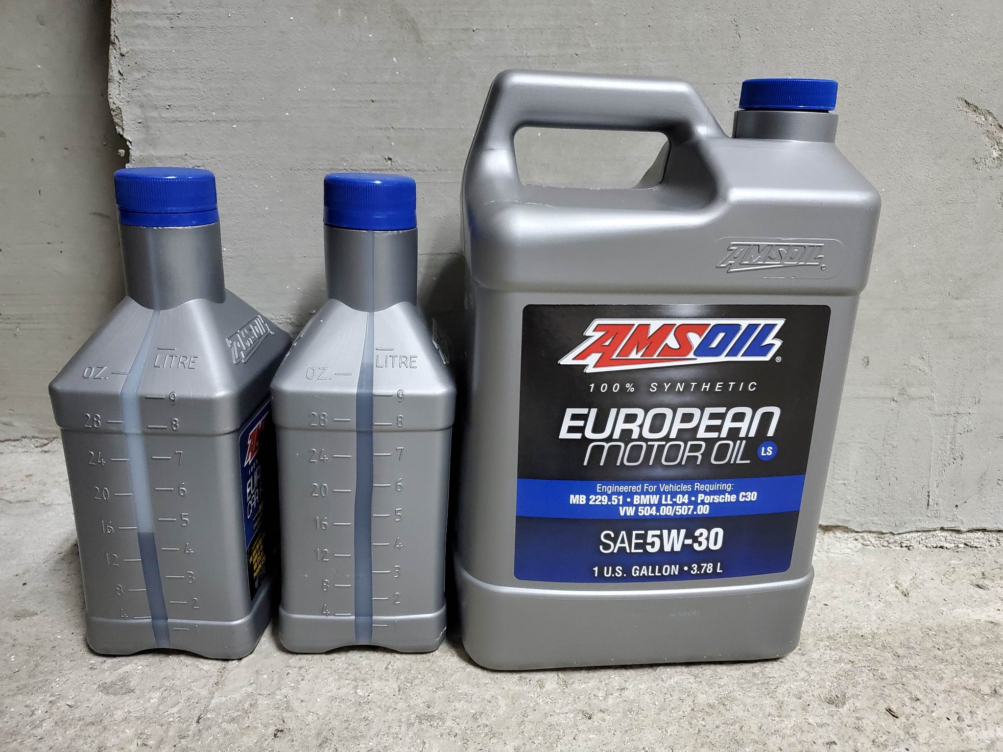

Мнениеот fur1ous » Чет 16 мар 2023 15:03
Имам масло като за една смяна Amsoil 5w-30 European Car Formula, нямам на какво да го сипя вече защото продадох колата, ако някой му трябва да ми пише ЛС ще се разберем за цена.
От ато24.де е взимано на черен петък.
