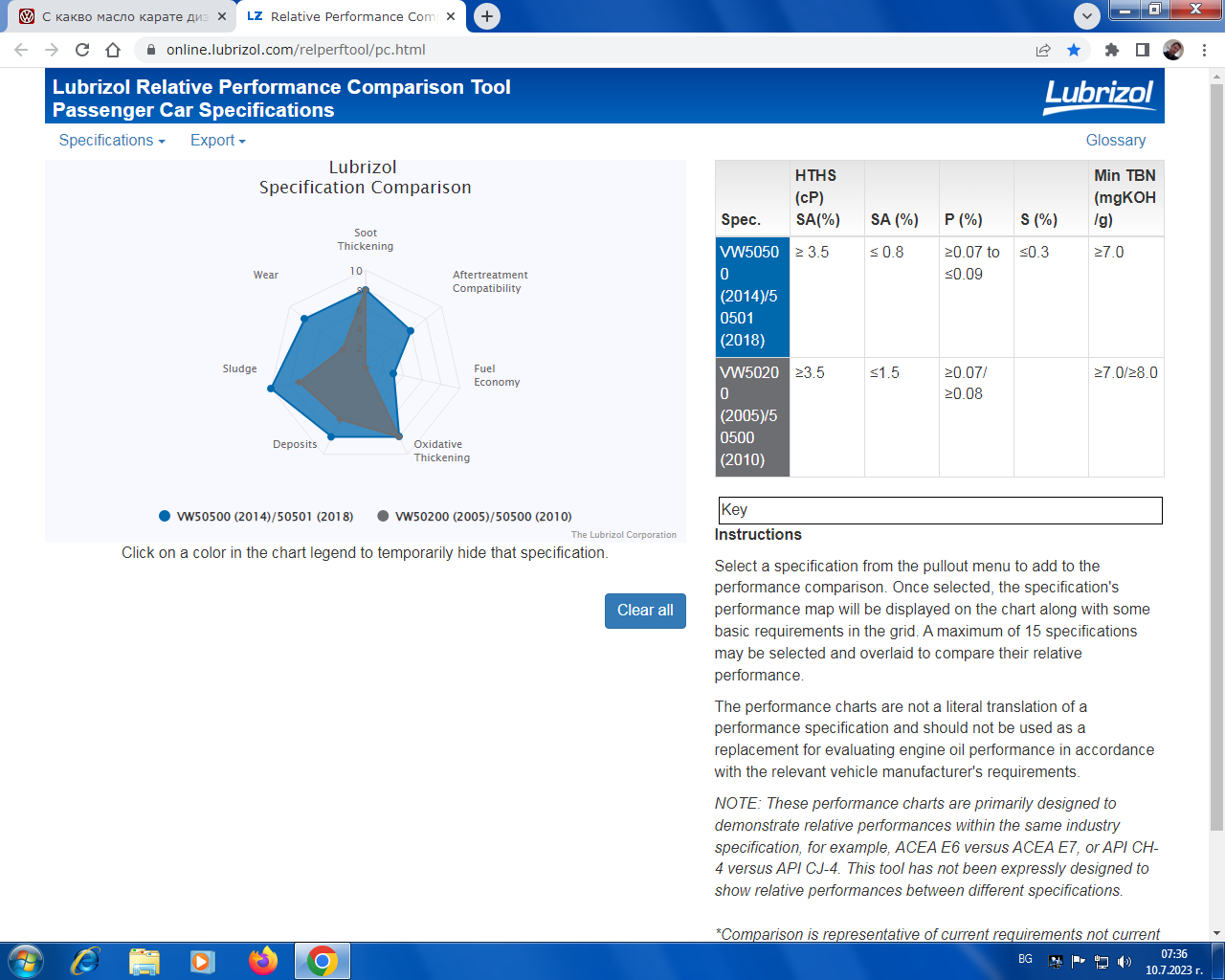

Има масла ,които покриват и двете спецификации по VW 505.00 и VW 505.01 и по АСЕА C3 ,проблема е че на колегата са му сипали по VW 502/505 и ACEA A3/B4 това масло няма място в двигател с помпа-дюза . Това е разликата ,инак Петронас правят много качествени масла но не е било подходящо за конкретната кола .
