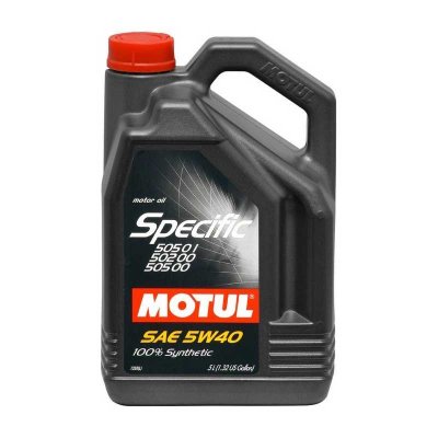

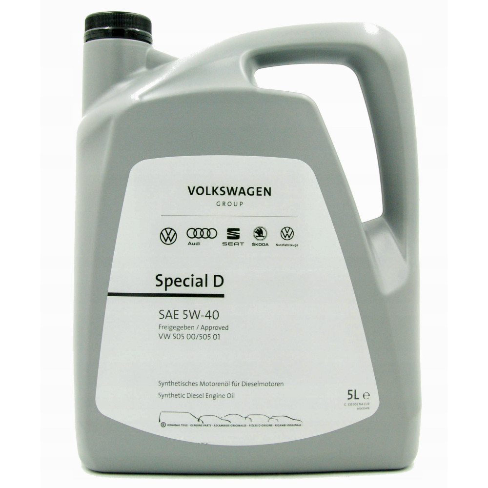

Здравейте,може ли мнение за тези 2 масла ,че се колебая ще се слага във 2.0TDi Помпа дюза на 5w40 мисля пак да заложа карах със Ravenol VMO 5w40 ама много го яде :mhihi :love.vwclub
Също ме интересува от България кой сайт може да се поръчват що годе оригинални масла. :th_up
Благодаря :love.vwclub
