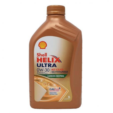

Днеска бях на смяна на масло в отделен сервиз понеже от скоро съм с Пасатора и ми наляха Shell Helix Ultra ECT C2/C3 0w30 . Moторът сякаш утихна малко :) Става дума за чужбина . Следваща смяна ще е след 10 000 км :)

То доколкото знам си е такова и оригиналното
Личи си по малките разфасовки . Същият дизайн бутилка.

Инак това за утихването е субективно усещане :)
Последно време и аз съм с такова . Добро масло на добра цена. И при мен се сменя на около 10-ина к.км +-. Градско /извън и магистрално - 20%/80% . При малко повечко градско и под 7 к.км

Може не споря. Но пък и на Дачията когато там смених пак утихна мотора пак с Шел масло .! Иначе да 10 к км и чао :) А като цяло от Пасата съм много доволен ... квалитет качество и екстрички :) :love.vwclub

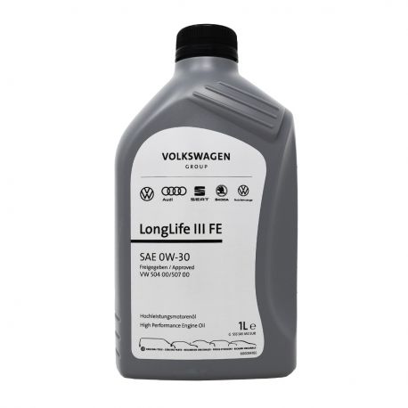

Тъй като 5w30 504.00 507.00 е спряно от VW от няколко години мога ли да сложа това на VW 0w30 504.00 507.00 от горната снимка на голф 5 1.9 тди помпа дюза.

Ако няма ДПФ, може доста марки и вискозитети масла да се слагат.
Не съм много убеден, че горното е добър избор за ПД.

Нямам ДПФ, но досега без проблеми съм карал с vw 5w30, а от както е спряно с motul и тотал 5w30. За това се чудя да пробвам това 0w30 което заменя 5w30.

Няма нужда от 5w30 щом нямаш DPF
ако питаш мен ravenol vmo 5w40

Наличието или липсата на DPF нямат нищо общо с вискозитета на маслото. Ако има DPF трябва да се ползват средно и нископепелни масла (MID/LOW SAPS). За дизели на VAG трябва да са с индекс С3. Ако няма DPF, се спазва вискозитета и класа, препоръчан за конкретния мотор.

На практика се получава, че има. Маслата отговарящи на стандарт за коли с Дпф обикновено не са 5W40.

Няма разумна причина да сложиш по-дебело масло и то във високите градуси освен препоръките на измислен български гаражен майстор. Това не са пасати от преди 2000 година, днешните мотори са капризни.
