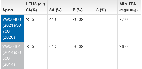

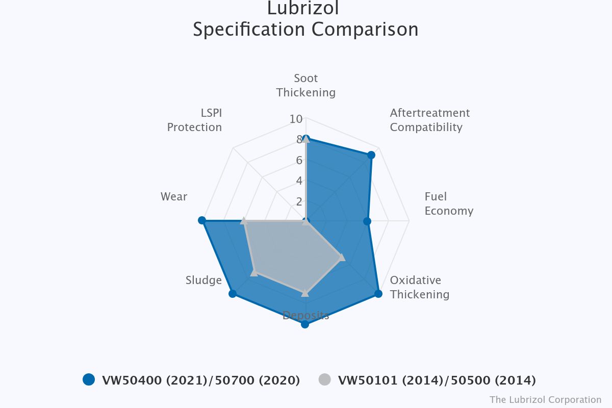

Сравнение на това, което е препоръчал производителя и това, което искаш ти да използваш:
Relative Performance Comparison Tool for Passenger Car Specifications - Engine Oil Additives - The Lubrizol Corporation.png
Relative Performance Comparison Tool for Passenger Car Specifications - Engine Oil Additives - The Lubrizol Corporation.png (13.7 KиБ) Видяна 1570 пъти
Ще припомня и един пост от миналата страница - viewtopic.php?p=4880637#p4880637

По тази логика може да се използва всяко 5W40 ACEA C3 масло. Някои го правят и в Германия. Но за това трябва да си сигурен в състоянието на двигателя си. Масовите потребители използват 5W40 C3 вместо 5W30 C3, защото при регенериране попада доста дизел в маслото и го разрежда. Проблема започва да става голям, когато двигателя е вече износен, ДПФ е позапушен и регенерациите са по-чести. Тогава част от впръсканата нафта в двигателя по време на изпускателния такт, която полепва по стените на цилиндъра се стича покрай сегментите в картера, вискозитета на маслото пропада и т.н.
Ако имаш двигател в добро състояние, който не гори масло, ДПФ е в добро здраве и не сменяш маслото на 30 000км, то няма никаква нужда от 5W40. 5W40 има малко повече сгъстители (за да се покрие SAE40), които са едни от причинителите за натрупване на нагар по сегментите, което води до разход на масло, което води до запушване на ДПФ/зацапване на дюзи, което води до...
Та, преминаването към друга спецификация/друг вискозитет е възможно ако знаеш какво точно правиш и какво искаш да постигнеш. Преминаването към друг вискозитет поради някаква субективна причина без ясна идея какъв би бил крайния резултат в повечето случаи е пагубно, както за автомобила, така и за потребителя - от посещение на сервизи за решаване на различни проблеми, през смяна на части на конвейер до премахване на ДПФ и запушване на ЕГР, и като краен резултат невъзможност да покрие изискванията за успешно преминаване на ГТП.
