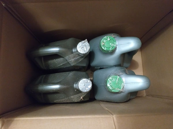

Бях поръчал масла, пристигнаха без проблем , без разливи. За разлика от последния и предпоследния път. Шел имат един проблем с капачките. Понеже нямат доп.осигуряване на наливния отвор. Този път те бяха пристегнати и с малко скоч, с/у превъртане "подсигурени" :) .
Освен това доволно количество уплътнител около тубите ( на снимките-премахнати).
За лятото 5в-30 на Мобил 1 507.00, за зимата 0в-30 на Шел 507.00. И за старите коли в семейството 5в-40 на Шел 505.00
Закупеното количество е д/г преценено за две години. След две-пак, да сме живи и здрави.
Доволен.
