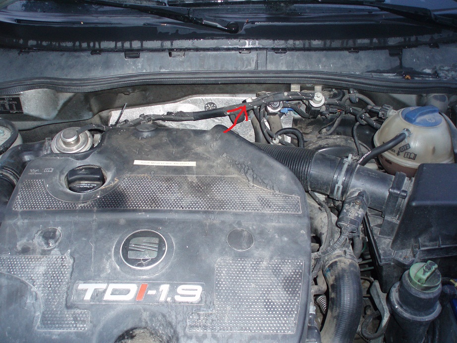

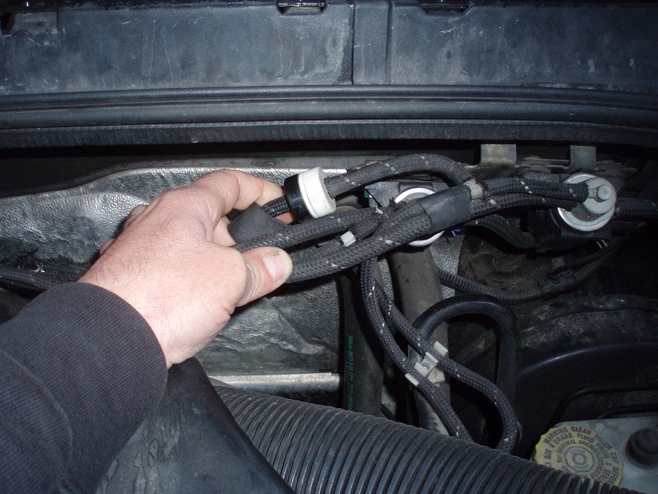

На ASV мотор на Ibiza има ли го, не ми се ходи до колата, че вали :mrgreen
Дъждът спря и ето снимки, тук се намира въпросният клапан на Seat Ibiza 1.9 TDI ASV 2001г.

и каква работа върши клапанчето,че прочетох цялата тема и не намерих отговора.
samo_pechka
Мнения: 9140
Re: Още една причина за забиване при TDI + допълнение
Мнениеот samo_pechka » Пет 25 апр 2014 19:20
Да не се връща вакуум по трасето . Да е константна величина ( да няма колебания ) вакуума в резервоарчето ( сферата ) . Примерна ситуация : при неколкократно натискане на спирачки , се получава така ,че вакуум помпата не смогва за момент да направи нужното налягане ( всъщност, обратно е - вакуум ) и за да не "избяга " вакуума нужен на актуатора , се слага въпросното клапанче и този вакуумен резервоар - сфера .
