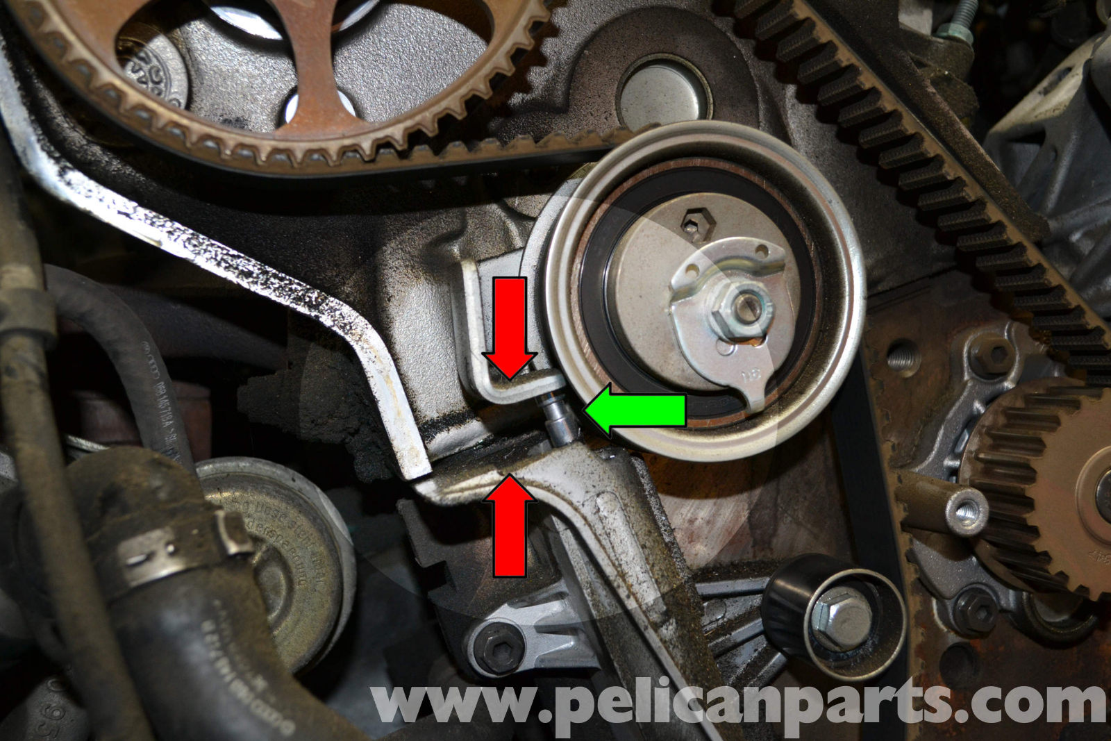

Преди 1000км и аз смених ангренажа поради протекла водна помпа. Колата е голф 4 ТДИ ПД АРЛ с хидравличния обтегач. Аз също исках да сложа обикновена ролка без този обтегач но не видях в блока да има отвор където се зацепва зъбчето на ролката? Не се справих с обтягането на ролката и хидравличния обтегач и като запалих колата ремъка виеше на умиране и хайде на майстор и за едно обтягане на ролката си платих за цялото обслужване.
Сигурни ли сте че може да се сложи такъв комплект, другото което забелязъх е че паразитната ролка е на хидравличния обтегач...
Re: Ангренажен комплект за Пасат 5.5 от Шкода България
Отворът не е направен специално за това. Използва се големия отвор(вдлъбнатина) точно над ролката. В него се законтря езичето.
Паразитната ролка си идва в комплекта с алуминиева конзола приличаща на тази, държаща хидравличния обтегач.

Точно това имах на в предвид, но колегата е дал снимка от бензинова кола, дано и при дизела да е така.
