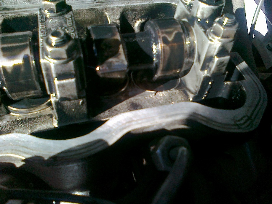

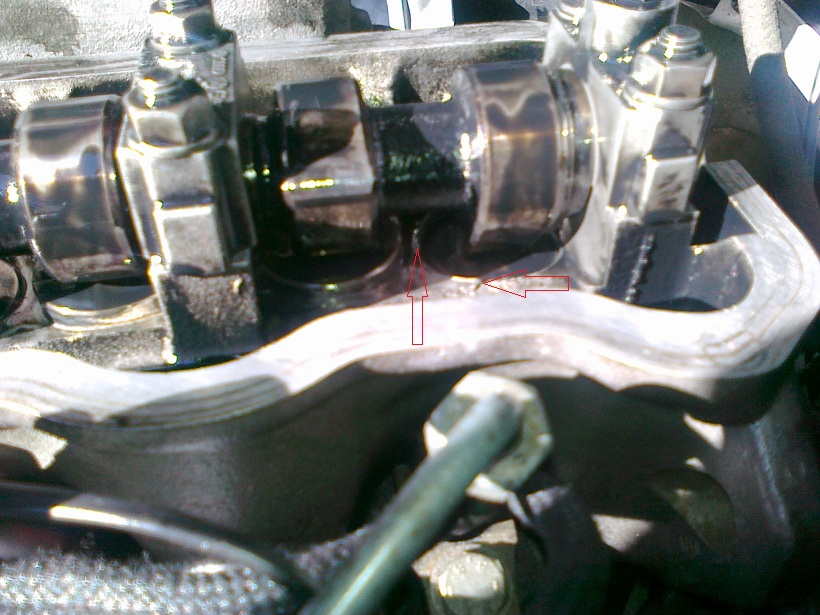

Здравейте пак, тази сутрин свалих капака на главата и прегледах пуловете. Нямаше блокирал, но на 4-ти цилиндър единият е с много разбито гнездо. Има изместен материал от него навън, поне 0.5 мм му е луфта. Снимах го и го показвам. Може предния собственик да е късал ремък ли незнам от какво е станало така.След монтажа на капака запалих мотора и металния шум в мотора го нямаше. Може би като съм го въртял насам натам и сега да се движи по добре, но това трябва да се прави, но като се прибера, че сега съм на очни и съм на 130 км от в къщи!
