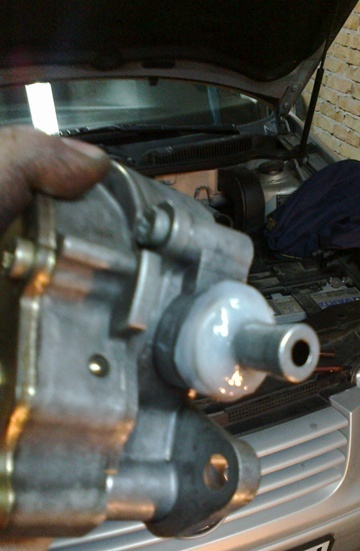

Ето я моята омацана преди една година.Няма проблеми.Лепилото е поксипол.

и аз моята е мазах с поксипол на място щото вече я бях монтирал след лек теч на нафта

Аз лично първо залях с каноколит- не е термоустойчив и се чупи, но идеята ми беше да навлезе по навътре и да направиедин вид уплътнение между щуцера и корпуса на помпата- става като найлонова обвивка-уплътнение.
После купих за 10 лева поксипол-сив от железарията до нас и го овъртях като на колегата по горе на снимката, та даже и по зверски напред по щуцера- едвам остана место за новата скоба.
Ела сега и пробвай да го откъртиш !!!
Можеш и да зашкуриш леко повърхностите с шкурка за да постигнеш по голяма алдхезия.
Абе търсиш лепило на базата течен метал-двукомпонентно-то си е епоксидна смола с пълнеж от метални стружки за по добро слепване към метални повърхности и по температурно устойчиво.
Та ако случая на тези двете лепила е такъв -значи стават.

Нали вакуум маркуча дето се нанизва на тоя разбитият Щуцер е захванат със кринкната в завода метална скоба. Ти трябва да я разкараш с клещи, като я деформираш и разшириш. После я хвърляш в боклука.
После вземаш скоба с болт и с нея стягаш вече залепеният Щуцер и маркуча отново. Аз понеже наклепах поксипол по протежението на Щуцера много и скъсих местото за нанизване на маркучето.
Та като набутах маркучето ми се наложи да преместя новата скоба доста по напред в посока към тандем помпата, защото отпечатъка от старата скоба вече не се нанизваше върху щуцера и скобата нямаше да стегне върху него.
Колегата е направил по финно залепването и Щуцера му е останал с по голяма присъединителна повърхност. При мене обаче якоста е по голяма.
Вземи го разглоби и ще се сетиш за какво става въпрос.
