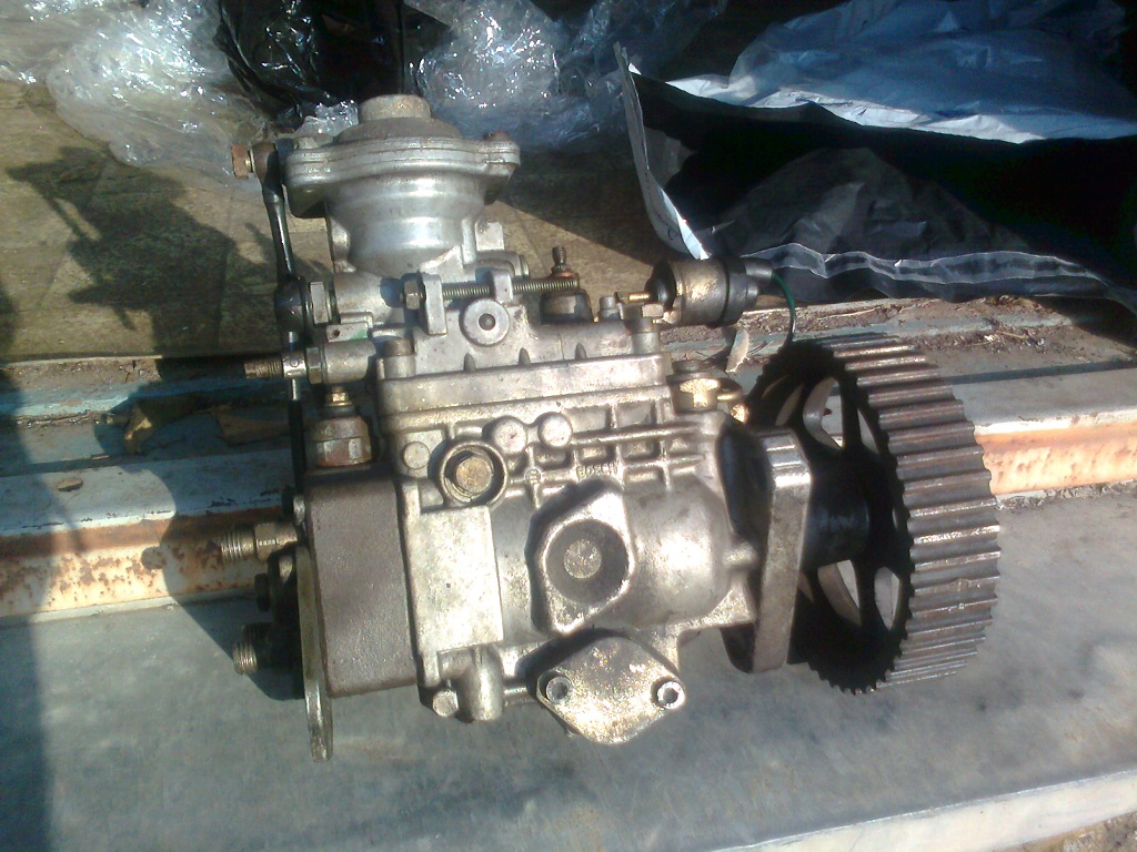

Качвам една снимка на ГНП за Транзит:
Сигурно виждате ,че има едно доста голямо разстояние м/у колелото и фланеца на ГНП-ето .Не е плитко като нашите..Номер :
Ford Transit 2,5DI (EDS) Einspritzpumpe Dieselpumpe 0460414086 Ей сега като сравних снимките обаче -на колегата pepi3196 се вижда ,че не са същите с тази която качих, а и "газта" на Транзита е по друг начин..

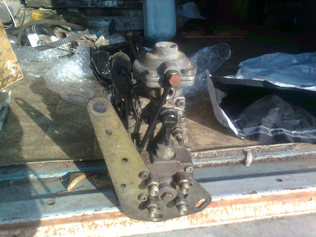

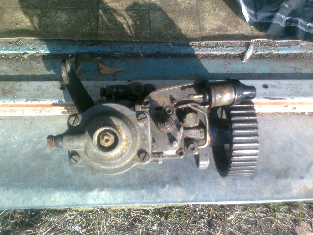

Ето помпата на Монтего-то, и то се води мтди:

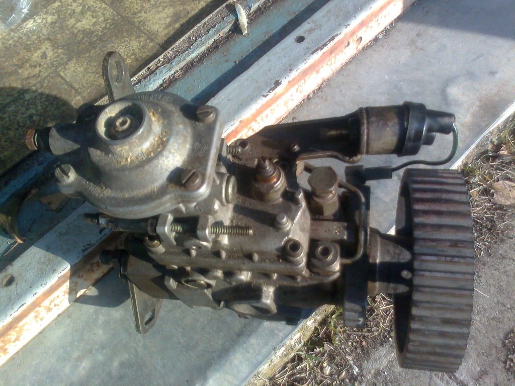

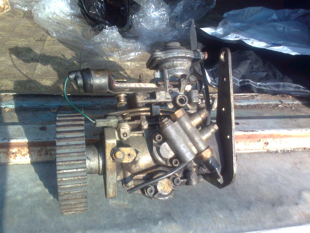

Re: м-тди
Мнениеот pepi3196 » Пет 16 мар 2012 22:56
samo_pechka написа:
samo ra4na na zavoite написа:
Това е крома 1993г 1.9D turbo
според номера помпата е 11мм бутало.
И аз проверих -така е :shock Обаче проверих и номера на колегата pepi3196 който написа за ГНП-ето си 0460 414 152- излезе ми ,че е от Форд Транзит ?! :roll:
Малка грешка в последните цифри :dummy:
0460 414 125

samo_pechka написа:Ей сега ровнах да видя за Монтего-не знаех за него ,че е DI мотор.Да кажеш как ще е с това ГНП колега PACH .Аз почвам експериментите есента -тогава ми се отваря по-свободно време ...
Притеснява ме че шайбата за ремъка е много напред, тези дни ще я сравня с оригиналната помпа.Имам съмнения че съосието няма да съвпадне.

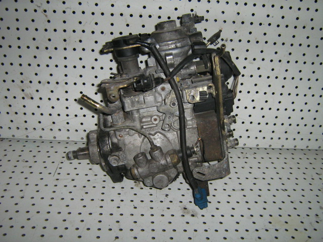

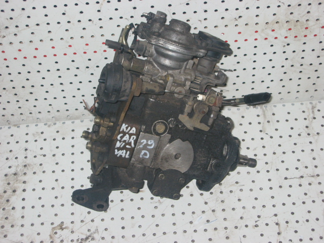

Колеги кажете ГНп-етата на Дукато,Джъмпер и Ивеко с каква посока на въртене работят? И дали има някой с данни за ГНП на Киа Карнивал ТД и какъв е мотора на Карнивал-а ,DI ли е или предкамерен?Прочетох ,че колеги от немско правят много успешен опит с такава помпа mTDI без почти никакви уйдурми :shock ?Засега търся допълнителна информация ... :019: Оказа се ,че е DI мотор http://www.focus.de/auto/fahrberichte/t ... 61925.html и помпа на Киа Карнивал в ибей.де http://www.ebay.de/itm/Kia-Carnival-2-9 ... 27c37a6edd В момента продължавам в търсене на инфо за ГНП-ето и малко по-ясни и обширни снимки....Допълнителни данни : Einspritzpumpe Kia Carnival 2,9 TD 0 460 414 193 Малко снимки от нета (неясни за жалост)
