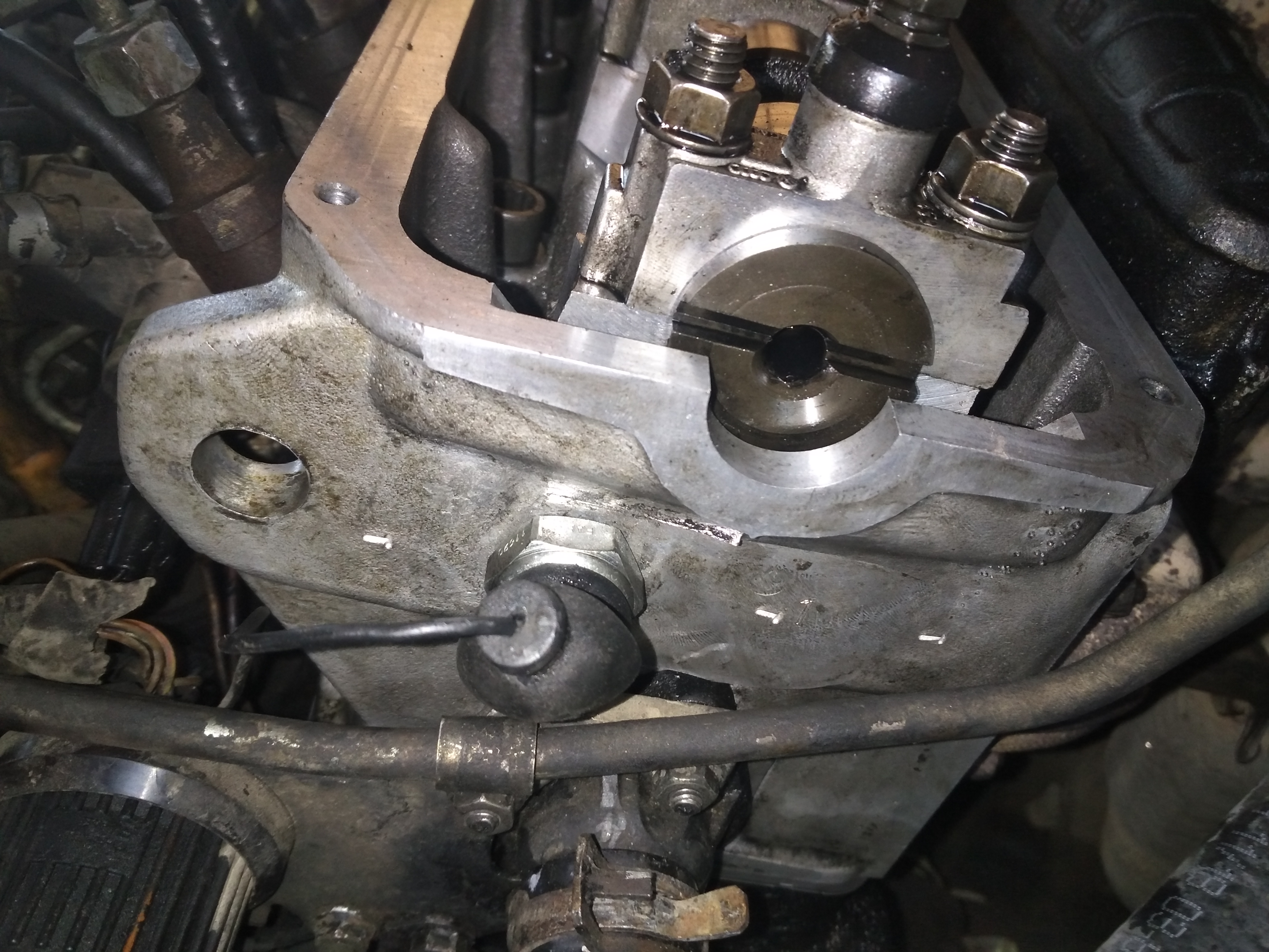

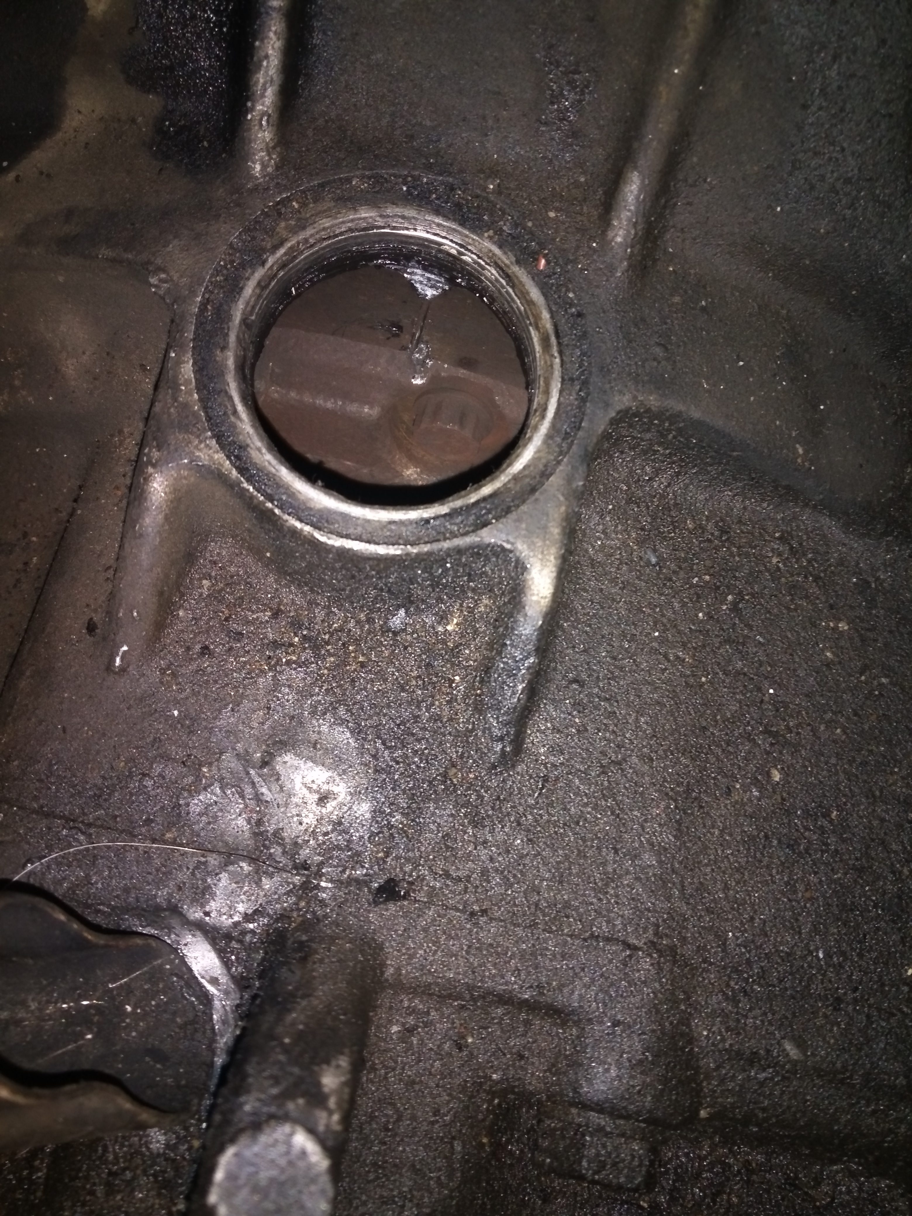

Белег маховик - намира се между два чопа, близо до болт.

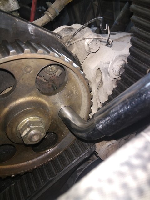

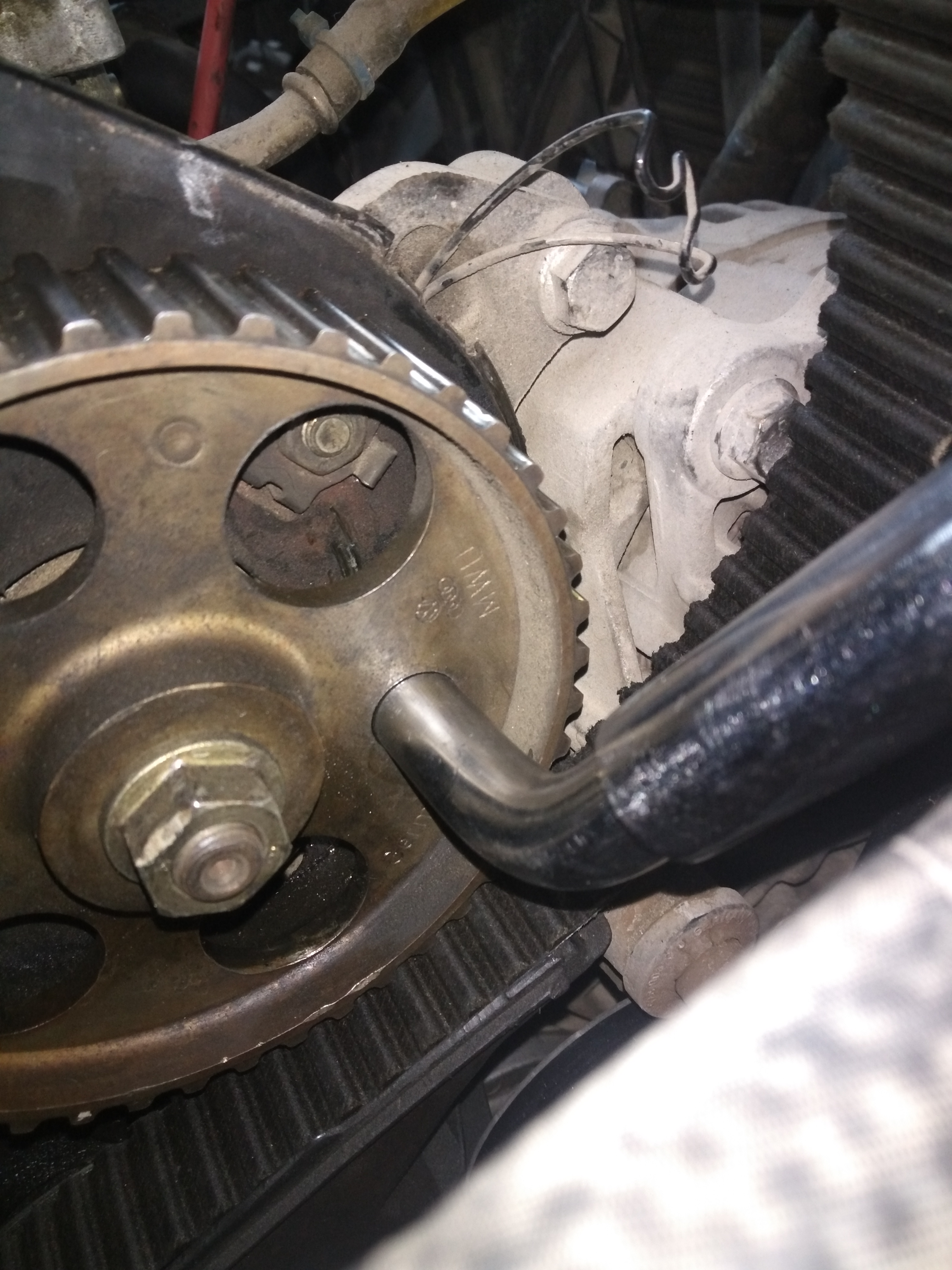

Белег ГНП (горивната помпа)
Ако сте сваляли и/или размествали ГНП, допълнителна центровка с индикаторен часовник.

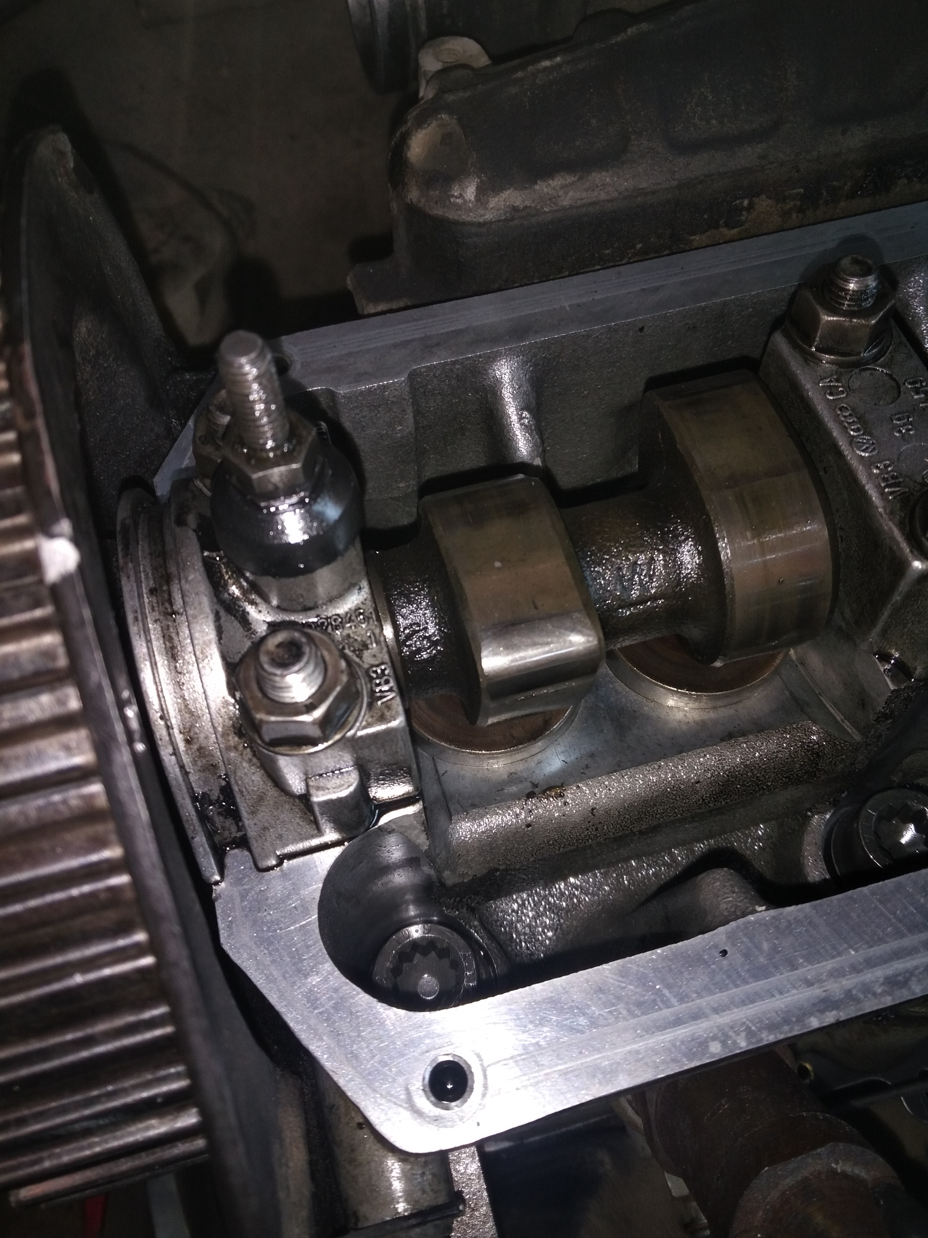

Белег разпределителен вал - палците на първи цилиндър да са нагоре и двата (положение 2 без 10ч.), а процепа от другата страна на вала е над челото на главата за да може да се сложи застопоряващата планка(ако превъртите вала на 180 градуса, процепа ще остане под челото на главата и не може да се сложи планка, а гърбиците над първи цилиндър ще са надолу).
