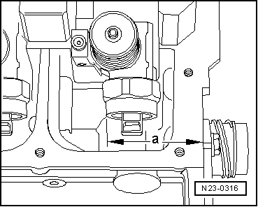

Колеги някой може ли да каже как се измерва това разстояние или прав ъгъл.аз сменям на 1-ви цилиндър дюза и със шублер ще може ли!
http://workshop-manuals.com/volkswagen/golf-mk4/power_unit/4-cylinder_diesel_engine_with_unit_injector/fuel_preparation_system_diesel_injection/repairing_diesel_direct_injection_system/removing_and_installing_unit_injector/
ето от тук черпя информация но не разбирам това за ъгъла и разстоянието.

Точно с шублер се мери, но трябва да е голям, защото първи цилиндър е доста отдалечен.
Допуските имаш ли ги или да ги търся?

Ами във workshop manuals има написано сигурно то трябва да е.мерси колега :th_up :bowdown
Те много скъпи тия шублери до 400 мм е 45 евро. по друг начин да ли ще може да се измери,например със метър меря стойностите и със ъглометър настойвам
