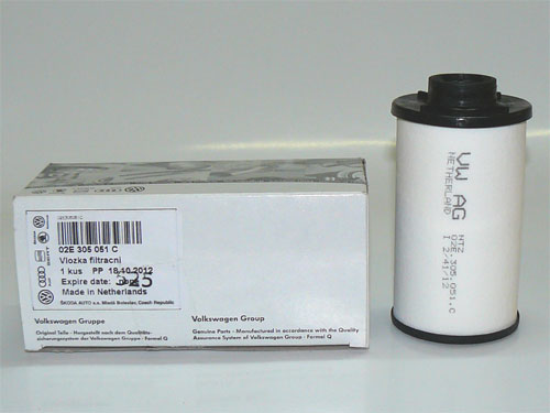

Здравей колежке искам да ти приложа една снимка как изглежда оригиналния филтър относно мнението ти, че в Порше не са сложили оригинален.Филтъра има знаци и ОЕ номер единствено на хартията и след употреба мисля, че няма как да се забележат.Няма шанс в Порше да бъдат монтирани не оригинални части!
