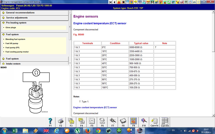

Според аутодата-та безкрайно голямо съпротивление е 0 градуса, а при извадена букса точно това правиш.
Интересно само е как мери под нулата... може би таблицата е непълна.

Къде видя безкрайно голямо съпротивление - 6кohm не са хич безкрайно голямо.
Не знам как сте ги гледали тия 40гр., но давам гаранция, че на всички преди ПД като се откачи датчика, ако няма друга повреда по инсталацията, компютърът го отчита, записва грешка и дава максимум от всичко за палене.
За невярващия колега да потърси за G62 грешка.
Това 40гр да не го бъркате с климатроника. Там ако не работи датчика си ползва някаква температура, за да може все пак да работи.
