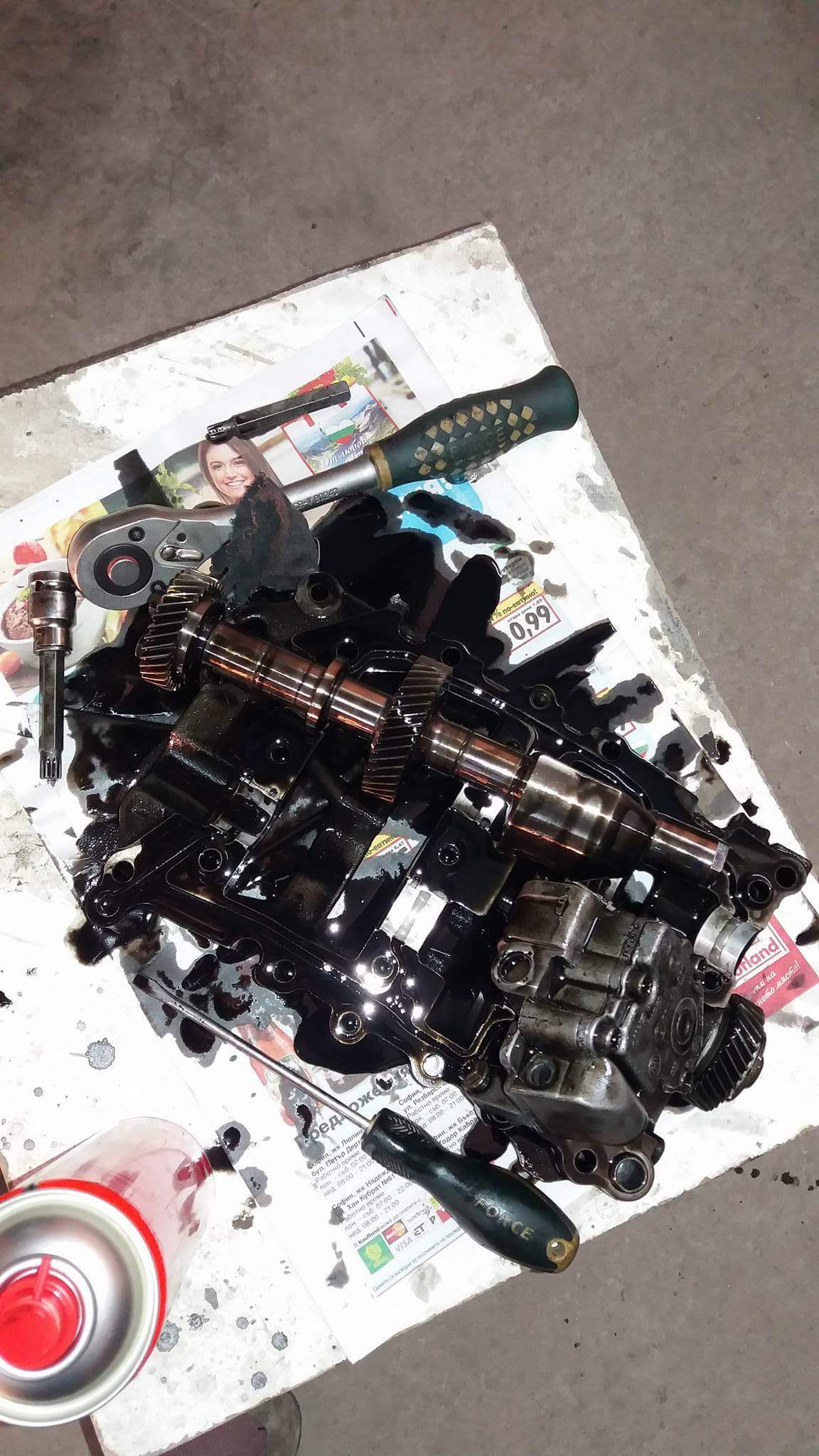

Здравейте при ваденето на шестограма се счупи зегерката. Трябва ли да се търси специална такава или може да е някаква която пасва?

Re: Passat B6 2.0 TDI проблем маслена помпа
Мнениеот martom » Чет 26 окт 2017 9:26
Ето това е маслената помпа.Двигателя е BPW на Ауди B7 2008
Мнениеот golfmk1 » Чет 26 окт 2017 15:29
VankoG написа:Здравейте при ваденето на шестограма се счупи зегерката. Трябва ли да се търси специална такава или може да е някаква която пасва?
Хубаво е да е каквато трябва.Струва лев.От където си купил шестограма ако са интелигентен магазин трябва да имат и зегерката icon_idea Това и е номера N 0122942.От къде си?
