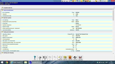

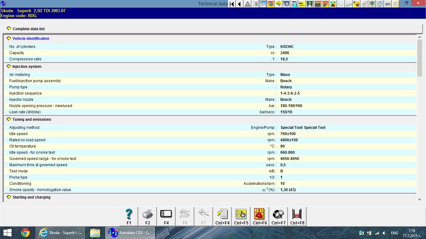

Стига свободни съчинения, ФВ нямат КР мотори през 2004 в Шкода. 2.5 си е с роторна помпа, вижте картинката по-долу:
