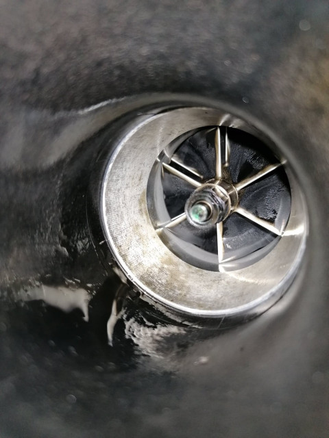

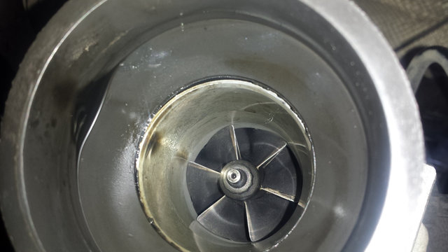

papa franku написа:С покачване на оборотите не се чува. Но иначе на мен ми звучи като сирена. Колата е работила намясто няколко минути преди да направя клипа. Също и в движение се чува до около 2к оборота. Може да е разбалансирано знам ли.
https://youtu.be/jGgjecS5vnM.
Масалцето от снимката идва от маркуча за картерната вентилация, много ясно си личеше от къде е дошло от вътрешната част на тръбата, маслото не мърда. Перките не докосват тялото, въпреки че има по-матов кръг около тях.
Малко ъпдейт по темата, ходих да ми направят диагностика. Човека чу турбината, показах му снимката и, кара я закачена за ваг ком и следеше налягането и. Каза че надува когато трябва, колкото трябва и спира да надува на когато трябва. Каза ми че определено турбината не е дебалансирана, защото звука изчезва във високите обороти. Смята, че звука се получава от натрупан лек нагар по перката на студената част и леко назъбване по ръбовете на перката. Когато се зуумне снимката наистина се виждат микро ръбчета, вероятно дребни частици са минали и са наранили ръбовете на перките. Според него няма какво да се притеснявам и турбото си работи перфектно.

Нагар по студената перка(компресорната) няма откъде да дойде. Назъбването се получава от пренадувания през годините, което не пречи по никакъв начин на работата. Качвал съм снимка на моята преди време имах тема някъде, смених я поради съмнения че отърва масло и ме е яд сега.

Има някаква черна гняс по перките, сигурно от клапана на картерната вентилация който пуска масълце. Много кофти не е отделна част ами е интегриран в капака на клапаните и не мисля за сега да го сменям. Ако зуумнеш снимките се виждат много дребни следи по ръба на перките, смятам че са напълно незначителни.

Нищо не е това

Капката с масло след перката е нормално там винаги е мизерно,ако луфта е нормален няма проблем.Естествено е че е от клапана.Направи експеримент на топъл мотор отвори там и почисти с парцал след няколко часа пак отвори и ще намериш капка черно масло в основанието.Ако луфта е добре и не бара много масло е нормално.
