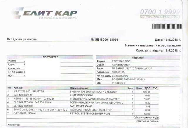

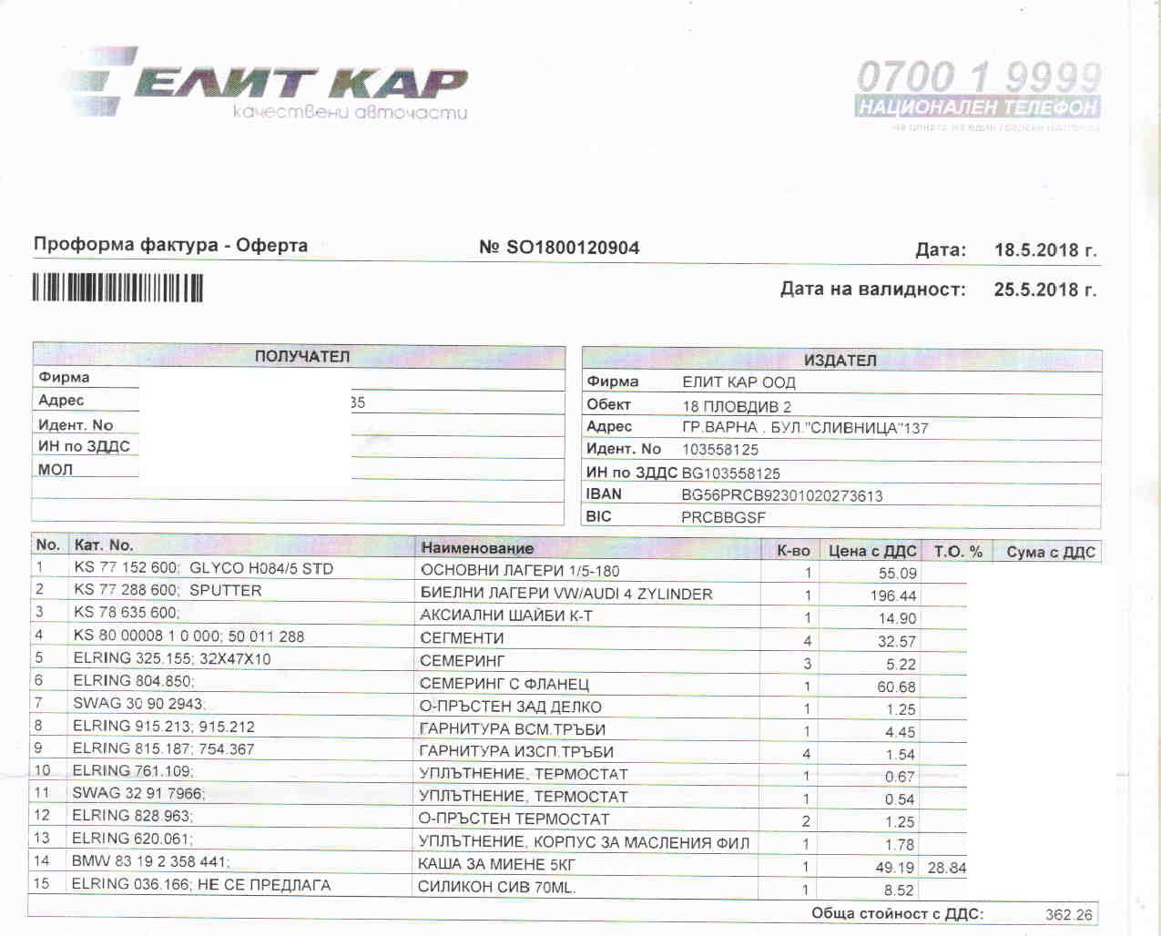

Сканове на по-голямата част от фактурите за части:

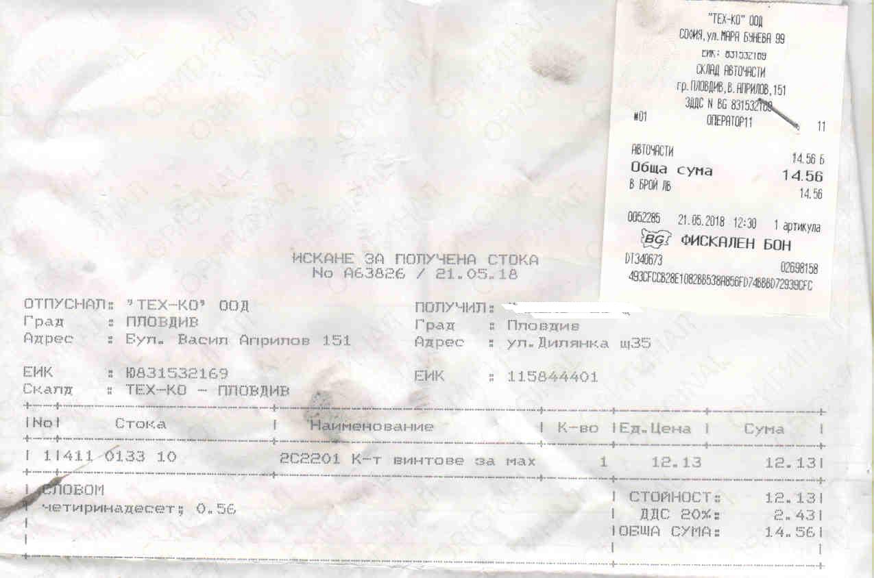

Това са винтовете за маховика. Задължително се сменят, защото отворите на самия маховик са проходни и ако не се залепят болтовете - има опасност от там да просълзява масло.

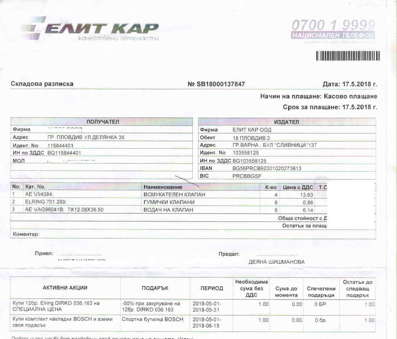

Всмукателни клапани, гумички и водачи.

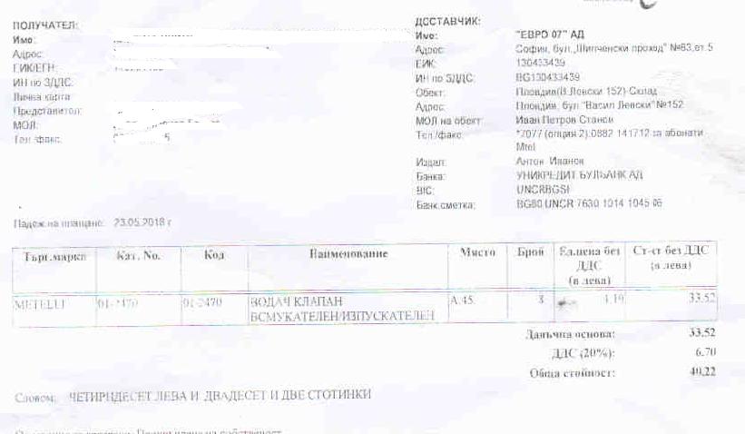

А това са нови водачи, Metelli, защото АЕ водачите нямат нищо общо с истината!
Така са направени, че гумички за 7-мм клапани нямат абсолючтно никакъв шанс да се набият на водачи АЕ за 7-мм клапан. Съвсем отделно - нямат и никаква конусност, за да подведат дори гумичката

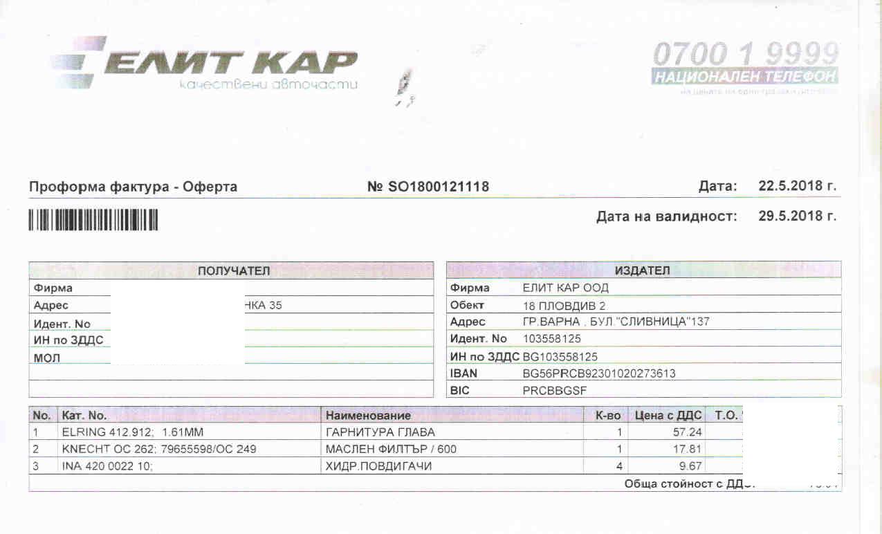

Гарнитура '3 дупки', маслен филтър и първите 4 повдигача.
Гарнитурата, която свалих беше с 2 отворчета. Странно защо, обаче след поне 100 измервания, все получавах на стойности на надстърчане на IV бутало като за 3 отвора.
Реших да не рискувам, макар, че знаех, че смъквам леко компресията по този начин.
Последната, 7-ма позиция от тази фактура не я гледайте
Това е добавка за почистване на бензинови дюзи и... нищо не прави!

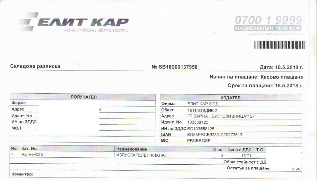

Така. Позабавилите се изпускателни клапани

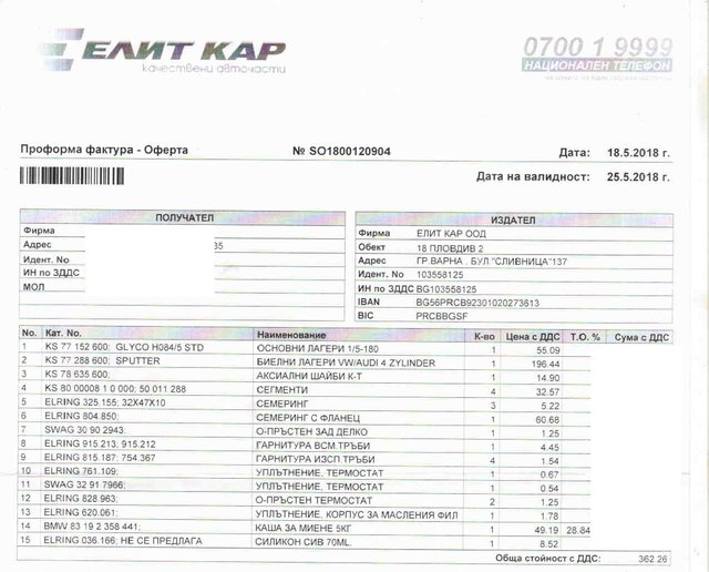

Тук пък 14-та позиция не ви трябва
Липсват фактурирани някои неща - уплътнение маслен охладител, шлайф глава, хонинг, както и др. дреболийки
Във фактурите съм скрил името на фирмата, на чието име пазарувах, както и отстъпките й по молба на собственика на фирмата. Това са цени Краен клиент, без отстъпки.
