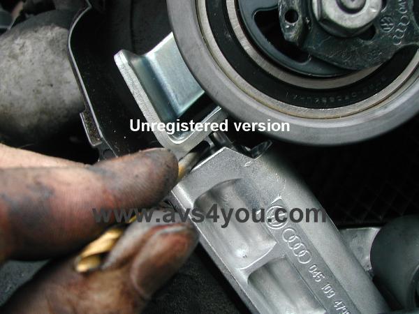

Пичове, днеска запалих голфа, дори се очудих че стартера въртя 5-6 секунди след като помпата и дюзите бяха свалени, за смяна на оплътнения. Колата запали без пушек, моментния разход 0.7л/ч, но имам проблем с обтягане на ремъка.
Ако го направя 4мм между обтегача и палеца на ролката както го дават ремъка свири от пренатягане. Правя го на 6 вече не свири, но си личи как е приплъзвал по паразитната ролка и има следи от ремъка. Правя го 8мм пак така. Вбесих се и заебах колата от яд.
Има ли вариант да си сложа ролка без хидравличен обтегач ?
За това разтояние става въпрос. Някой може ли да го види в програмата колко го дават за голф 4 АРЛ

Re: Износен разпределителен вал 1.9 ПД
Пробвай да го оставиш на 3мм при загрял звигател.
При мен се получи същото при смяната,на 4мм. ремъка стоеше много опънат и цвилеше,мотора видимо се товареше.
Мисля че спецификацията е 4+-1,някъде четох че колеги го слагат на 6-7мм.
Сега при 2-3мм при мене е по-добре но пак цвили леко.Интересното е че като свалях стария измерих 17мм. и обтегача излязъл докрай,явно ролката не е била стегната добре.
Но беше издържал 70 000,обаче извадих две шепи материал от ремъка в пространството около него.
Вече съм минал 2-3 хиляди и се надявам да поутихне.
На 4 е опънат на струно и ще срине водната помпа. Хода на обтегачане 18мм, мерил съм го.
Предния път майстора ми го прави и не е мерил нищо, разтоянието на око беше над 10мм и ремъка си беше нормално опънат

Danny boy написа:Пробвай да го оставиш на 3мм при загрял звигател.
Следя темата.
Колега не е от това, днеска загубих цял ден но го разбрах как работи и мога да кажа че е много хитро измислено.
Пробвах да стегна гайката на ролката без обтегача и палеца и пак се движи. Реално накъдето и да бутнеш ексцентрика няма значение, ако оставиш ексцентрика по хлабав обтегача вдига палеца на ролката и си го натяга с еднакво усилие.
Тези 4+-1мм се оставят за да има мегдан при разтягане на ремъка обтегача да има мегдан да си го опъва.
Днес купих чисто нов ремък на Дайко, ролки водна помпа не съм сменял защото са Ина на 18 000км.
Зацепих я наново и направих разтоянието 3мм точно, стегнах ролката и превъртях двата пъти мотора да дойде на белезите и като премерих разтоянието беше 5мм почти 6, но ако мръдна леко мотора назад пак намаля леко.
Хватката като правите разтоянието 4мм е при заключен колянов и разпределителен вал трите болта на зъбната шайба на разпределителния вал да са хлабави преди да затегнете ролката.
После след като съм превъртял два/три пъти двигатела, заключвам разпределителния вал със щифта и отхлабвам трите болта на шайбата и леко помествам коляновия за да влезе ключалката Т10050 и гледам нулата на маховика да дойде точно по средата и тогава стягам трите болта на разпределителния вал и проверяван щифта да влиза свободно и белега 4Z да съвпада. Пак проверярявам коляновия и нулата на маховика и тогава паля да и чуя гласеца като преди това съм сложил железния капак на ангренажа да не излезе ремъка от водната помпа и демпферната шайба на коляновия да не излезе отдолу
Ами не е точно така.Ексцентрика също обтяга ролката и когато тя е много натегната,обтегача реално не си върши работата а обира само луфта.
Разстоянието от 4мм е визуален ориентир за него
Преди 2-3часа отпуснах ремъка и раздтоянието при мен се промени на 6-7мм.
и цвиленето изчезна.
Предолагам само че тези спецификации от 4мм се отнасят за оригинален ремък с оригинална обтяжна ролка и поради възможността да варират тези параметри,по-късно се преминава на новия тип обтяжна ролка при която позицията на ексцентрика е фиксирана със зъбче влизащо в блока.
Ексцентрика се натяга до положение да се извади на ръка ключалката на обтегача. Ако натегнеш много ексцентрика обтегача почти няма да мръдне, ако пък го охлабиш обтегача се вдига повече за да натегне. Реално колко ще ти е опънат ремъка си зависи само от самия обтегач, а дали ще цвили зависи и ремъка колко е твърд. Първата ми смяна беше с ремък Дайко и е значително по тих, затова сега пак сложих дайко с ролки инна. Утре ще я запаля и ще кажа как е. Ако искаш мога да снимам как съм поставил ексцентрика.
Пробвах три пъти да го обтягам колега от екдцентрика и когато го оставя по хлабав обтегача вдига повече, когато ексцентрика е по стегнат обтегача по малко вдига и натяга едно и също.
Демек и да искаш няма как да го претегнеш или охлабиш ако обтегача е в диапазона си.
Направи си тест без обтегача, бутни ексцентрика в която искаш позиция и вдигай с пръст палеца на ролката да видиш че все го опъва. Въпроса е да не е в крайни положения
