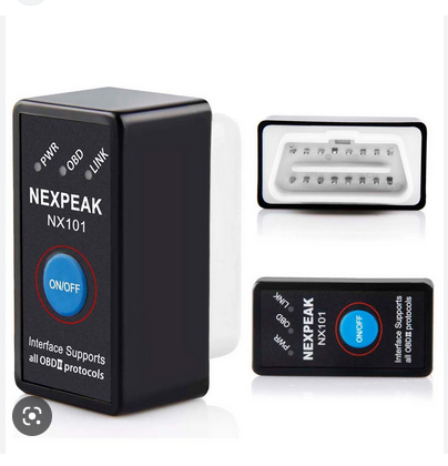

Колеги, искам да ползвам приложението да следя за регенерациите, обаче нещо не мога да се свържа.. Някакъв съвет?

Нямаш връзка с колата, какво ползваш?

Интересното е, че не мога да се свържа с нея с блутото с моя Самсунг. само с Huawei става, а съм я ползвал доста пъти..
Ползвам тази

Е, ако VAG DPF е приложението, а колата Мерцедеса от снимката, мисля, че е естествено да те стане.

Хахах не колега, колата е Passat 6 2.0 tdi bmp
Не съм редактирал профила все още
Впрочем сега свалих пълната версия на приложението та да видим

Ако trail-a не тръгва и платената няма да тръгне, Trail-a е точно за това да видиш OBD-то ти дали е съвместимо

Да търся друго елм ли или?

Нямам опит с тоя Nexpeak за пръв път го чувам, най евтините ELM-ве също не работят с VAG DPF имай го предвид.
