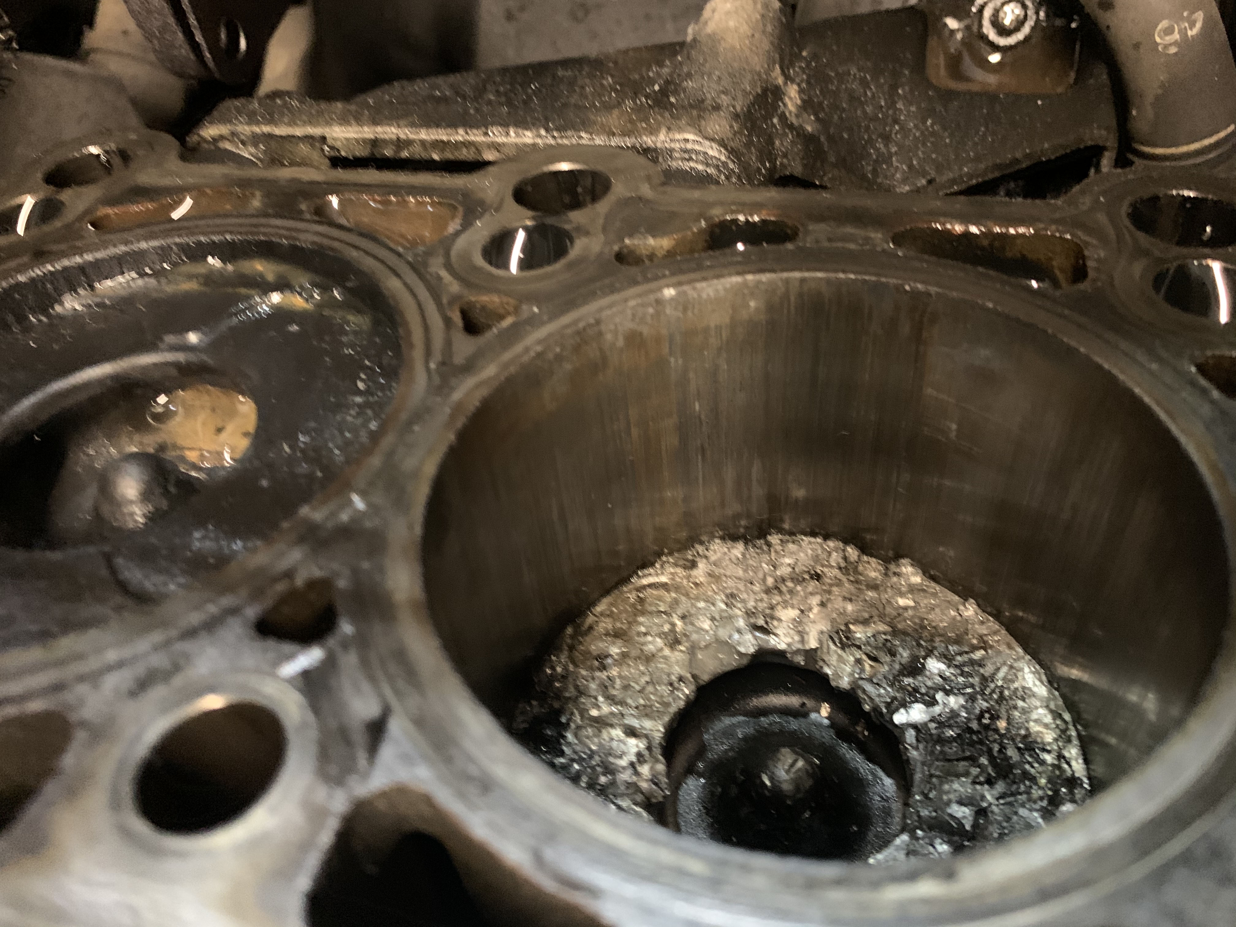

Цилиндъра е яко надран . Спасението ми е само нов мотор
samo_pechka
Мнения: 9092
Re: Audi A6 2.5 TDI 180 к.к - пуши бяло, тресе, няма мощност. Показатели дюзи?
Мнениеот samo_pechka » Сря 07 окт 2020 20:04
Много зле е работата. Направо си трябва друг/здрав мотор.

Този дядо доста е тормозил тази кола...Даже бих казл,че и внука му е помагал....Сменяй мотора.
valiosport
Мнения: 2145
Автомобил: Golf 4 1.9 TDI
Местоположение: България
Мнениеот valiosport » Сря 07 окт 2020 20:18
Това не се получава от тормоз, а дюзата пръска по някаква причина извън купата, това е типичен пример за неизправен инжектор. Стапяне на буталото от голяма продължителност след зъл чип тунинг не изглежда така. Същия цирк съм го виждал на редови 2,5 тди 5 цилиндъра и на прехваления 2,0д на бмв

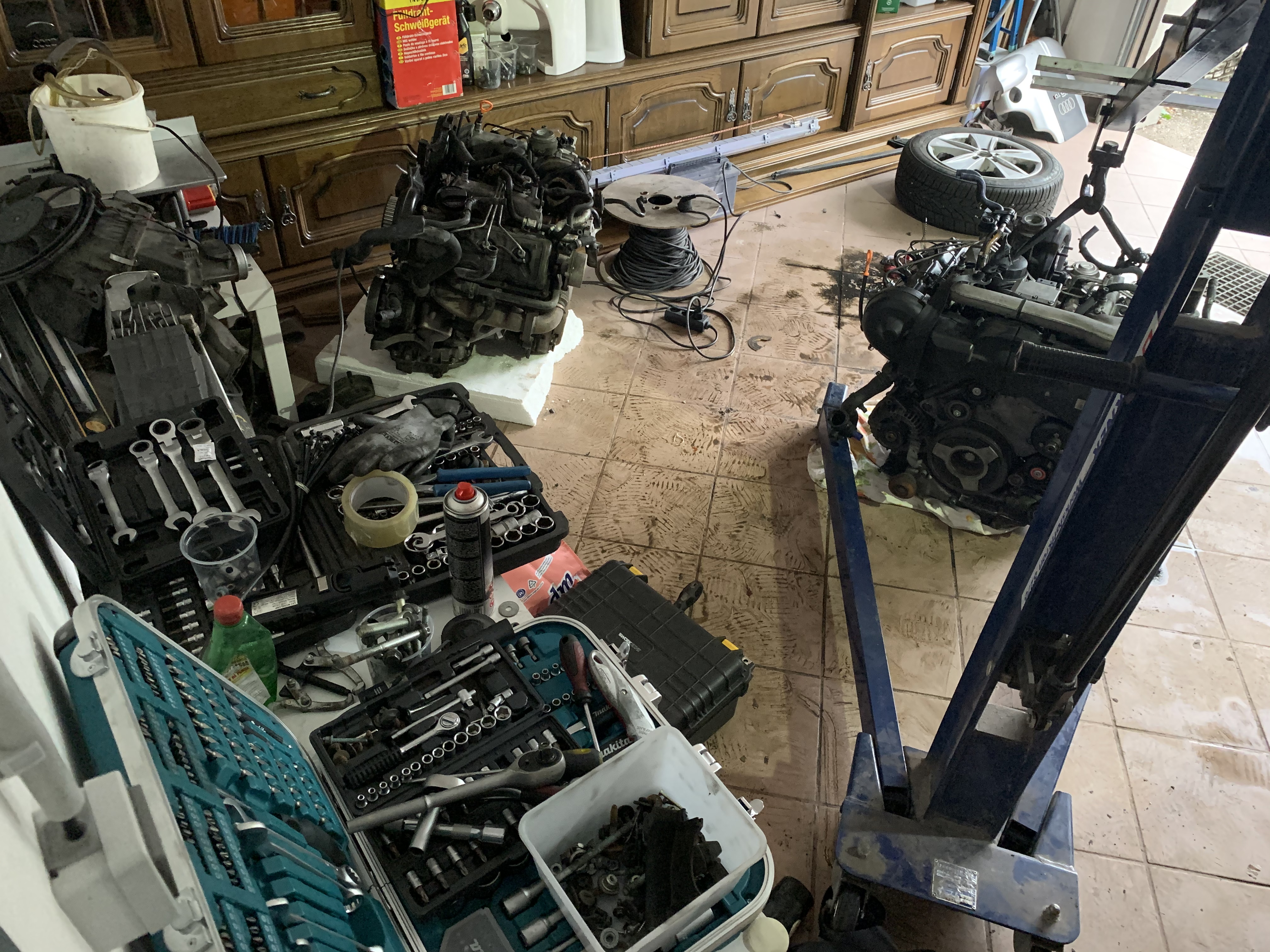

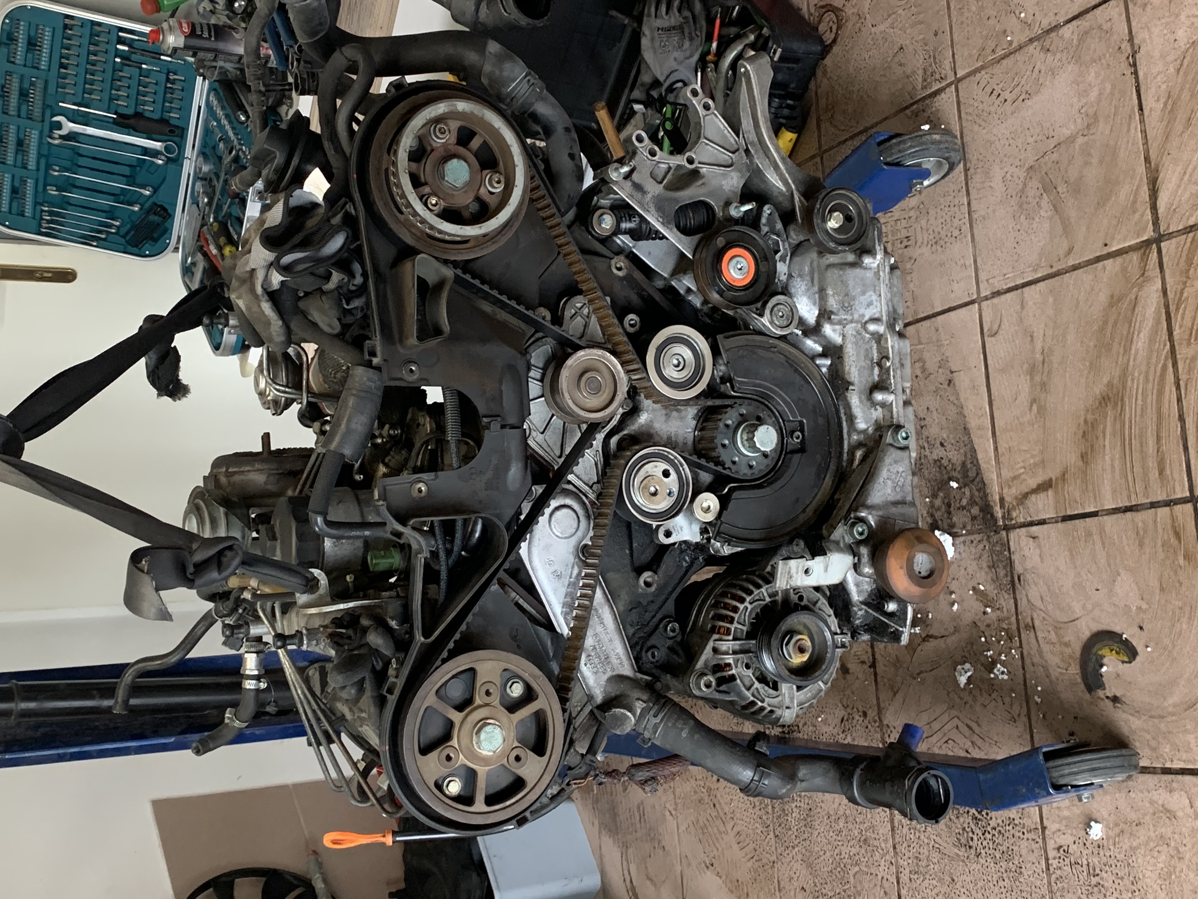

joro_dexter
Мнения: 290
Регистриран на: Вто 04 окт 2011 20:31
Мнениеот joro_dexter » Нед 11 окт 2020 21:06
И така , днес подкарах автомобила след леко ремонт че : хихи
Не пожелавам това приключение на никого !!!
