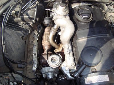

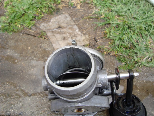

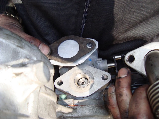

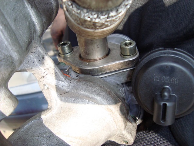

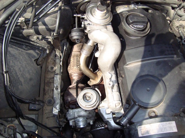

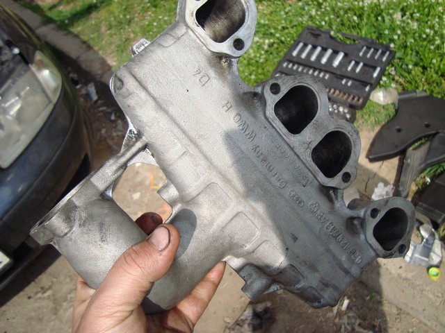

Мнениеот PagocmuH » Нед 04 апр 2010 0:05
заглъхва ми колата и тва ее гася паля и е ОК
passat ATJ motor
Оххх така и не разбрах за какво е тоя клапан и за кво са всичките глупости ... интересува ме може ли колата да се кара без проблем ако затапя направо от долу на входа на тръбичката с метална пластина и да карам без ядове да си почистя също турбината и да съм пич
PagocmuH
Мнения: 1072
Местоположение: Кукерландия
Re: Излиза масло от EGR Г4
Мнениеот PagocmuH » Чет 15 апр 2010 17:54
Почистване на ЕГР клапан и поставяне на пластина :lol:
Почистване - геометрия на турбината :beer

kondzhagyulo
Мнения: 194
Регистриран на: Нед 10 авг 2008 17:24
Местоположение: Балчик
Мнениеот kondzhagyulo » Чет 15 апр 2010 22:21
Перфектно колега! Сега остава да ни кажеш как се държи двигатела и компютъра, след механичното изолиране на ЕГР-а. До сега има много писано по темата, ама на практика не знам да има някой с изолиран ЕГР на помпа-дюза.
