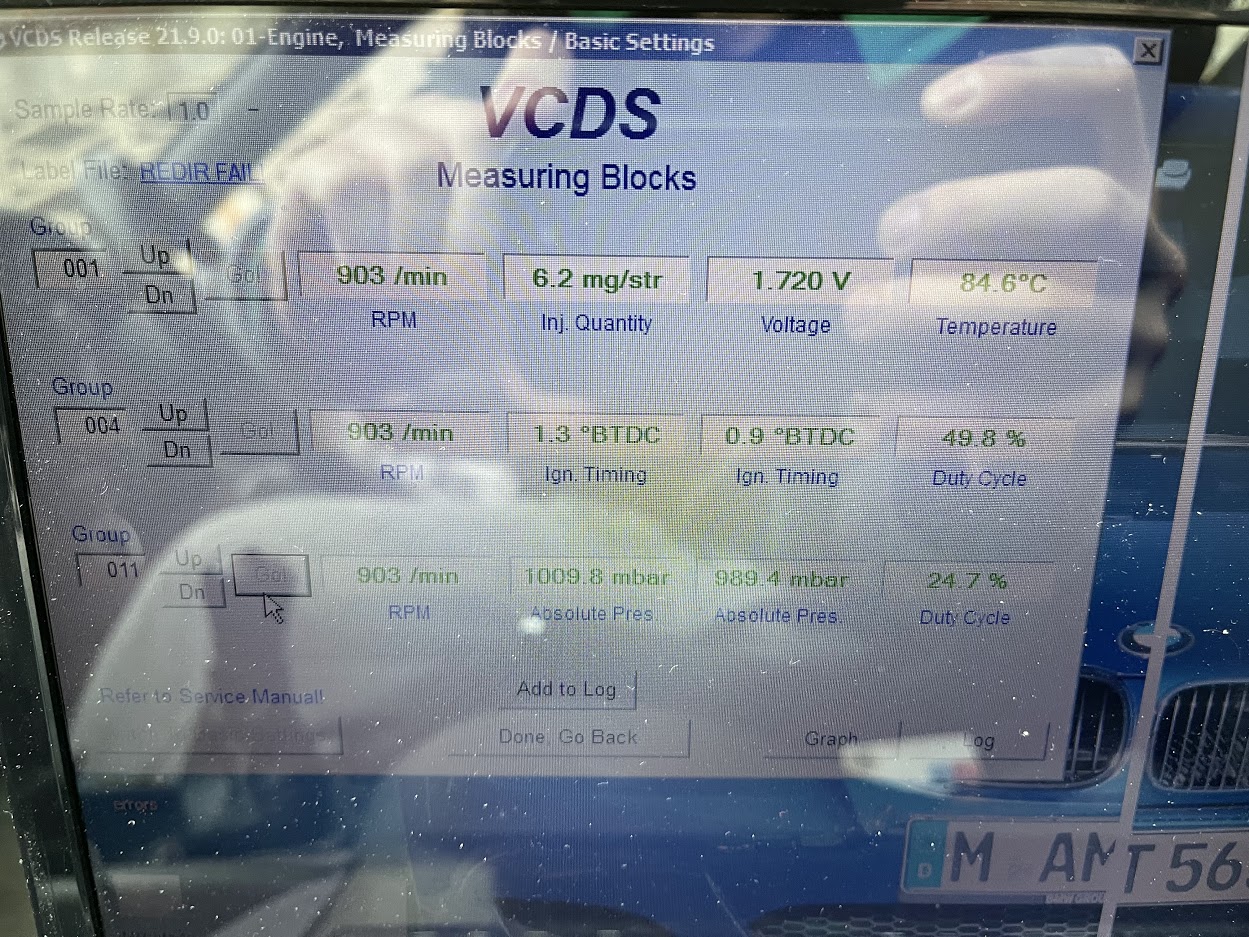

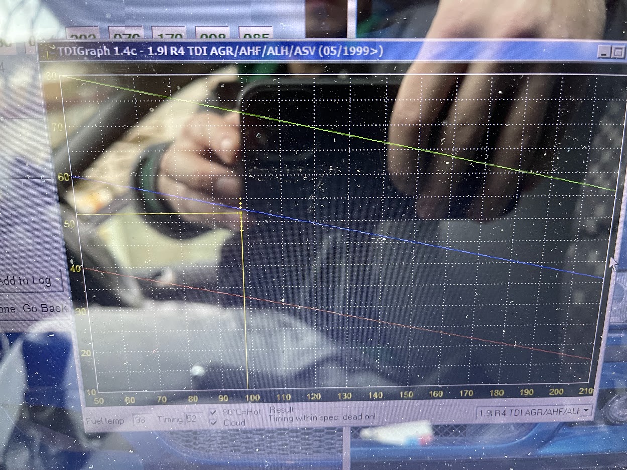

Днес я бутнах и получих това, добре ли е или иска още малко аванс? :
И защо duty cycle се вдигна на 49.8% ?

Колеги, помагайте. Колата запали трудно тази сутрин на 0 градуса във Варна. Преди да пипна помпата си палеше без проблем. Може да видите как съм настройл помпата от горното мнение.

вдигни я компа иска 1.3 а е 0.9
