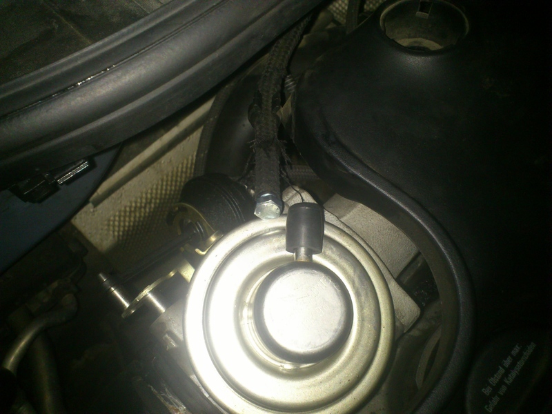

Освен че съм затапил EGR-а,тея вакуми така ли трябва да ги затапя:

ЕГР е все тая дали ще затапиш, аз не съм го затапил ! А отсрещния е хубаво да го затапиш с нещо гладко-примерно с щифт от шуко за 220 волта. Тоя болт е с резба и не знам дали е удачен. И аз мислех с болт, но предпочетох щифта.

Значи мога да махна това нещо,което съм сложил на егр-а и само вакума да оставя.Освен това съм сложил и пластинка отдоло и съм го ограничил чрез Vag-Com.

Нека си стои това на клапана да пази от прах ! Ти си го блокирал от всякъде.
За какво се ограничава и с пластина не ми е много ясно ?

С пластина се затапва,защото ти може да си му изкарал вакуума и да си го ограничил софтуерно,но представи си че самият клапан не затваря плътно и пак пропуска част от изгорелите газове. Ефекта е добре познат така че няма да обяснявам.Моя е ограничен софтуерно, с изолиран вакуум и 2 пластини на отвора на изх.колектор. От време на време просто трябва да им давате малко газ на тези коли. При мен досега все при спокойно каране се развалят mhihi
