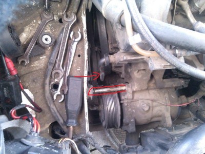

Здравейте колеги съвсем наскоро и аз имах същия проблем .Аз закупих 2ра ръка цялата планка която държи генератора (в моя случай и компресора на климатика) 2ра ръка всичко ми излезна точно 60 лева (оптяжна ролка и тнт) работата си беше от мене :) Сваляте генератора и компресора за климата като на компресора горния болт за да го извадите бутате двигателя посока към акомулатора както съм показал на снимката

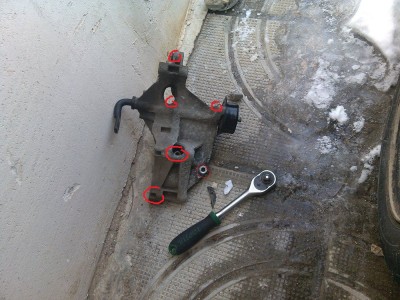

след като сте направили това упражнение махате старата планка като отвъртите болтовете и гайките намиращи се тук
слагате новата(стара) :) и закачате всичко както си е било и само газ :)

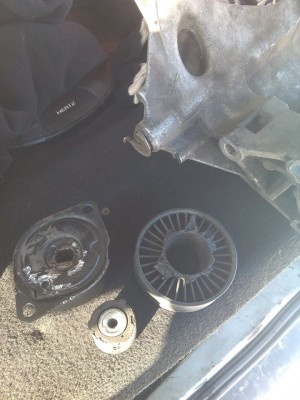

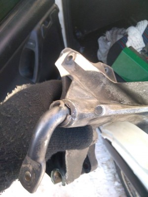

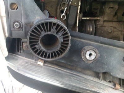

Една забележка от мене почне ли да издава някакъв шум този Г-образен болт обръщайте му навреме внимание аз карах няколко месеца и при мене втулките бяха дроб :X както и ролката ето и снимка на затегнала ролка :)
