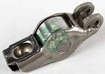

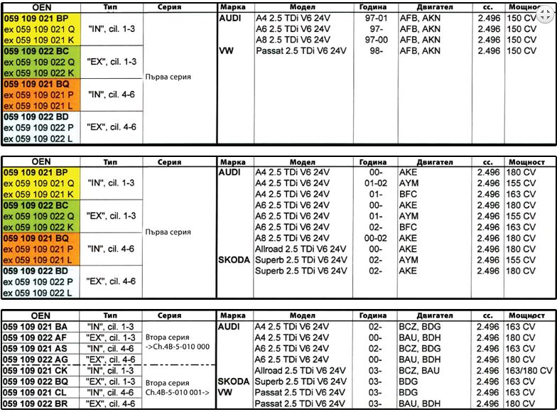

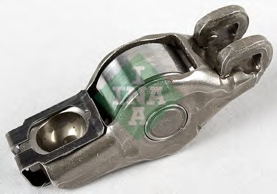

Хубави са моторите след 2002-ра, които започват с B. Te са с ролки на кобилиците и е слабо вероятно да закопаят във валовете. Те са и с по-модерен вариант на помпата с не толкова капризна електроника. На старите им горят едни транзистори, които работят в режим електронен ключ и управляват дюзите. Проблема идва основно от кофти нафта, която в България трудно може да се избегне. Дори и на една и съща бензиностанция да зареждаш и да си доволен може да се уцели някой път да ти сипят кофти гориво.

Яко изглежда тоя пасат, ама нещо не ми се вързва 2005-та и 150 коня
Моя е с код на мотора BFC 163 коня и няма ролки на повдигачите. Единствено е с подобрения филтър за картерни газове ама аз с ремъка пак го смених.
За помпата най-добре е от време на време д се спива хубаво двутактово масло за да не задира авансатора.

Виж колко полезна тема стана
аз си мислех, че всички мотори от серия В са със ролки. След бърза сверка се оказва, че BFC е единствения от серия B, който всъщност не е серия В
Иначе няма нищо странно. Това, което ми излиза за Passat B5.5, е че AKN и AFB моторите ги вграждат до 2005-та.
Иначе за Passat от В серията ми излизат само BAU, BDH и BDG. Всичките ми излизат с такива кобилици
