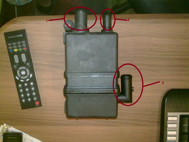

Днес ми подариха това съдче за маслени пари.Някой може ли да ми обясни как се връзва ? 1,2 и 3 ?

И също, че когато вкараш газове след дебитомера, компютъра "не знае" за тях и на практика получаваш по бедна смес, освен че входящият въздушен поток вече е по беден и на кислород, колкото по силно ти "духа" двигателя.
Извода е слагаш си горния съд и намаляваш маслените пари които се отлагат по всумателния колектор и по турбото и се налага да се доизгарят.
oil catch can -на освен че намалява тези пари ги и охлажда и може да се се каже, че доста активно съдейства за екологията.
Цяло чудо е защо не са му отделили подобаващо внимание, а са направили само малък уловител на капака на клапаните/ Вероятно защото никой не е смятал че тези мотори ще доживеят такава възраст в която ще е нужен...
Също така добре трябвада се мисли и пи затапването на ЕГР-а. Съветите че нищо му няма на двигателя и даже е по чист и по одбре върви са леко неуместни особенно за по стари автомобили при които положението на този клапан не се следи със датчик, а се установява индиректно. Тогава отново ЕКУ-то не знае че сте му обеднили сместа, а си зачита положението при съответния процент отворен ЕГР и съответно навлезли газове които са му зададени за този процент, резултата е че се получава малко по богата смес( от там и по добра реакция на мотора ) и съответните пушеци след колата освен, че газовтете не рециркулират и не се доизгарят. В което както се разбира няма нищо лошо, освен ако сте на състезание и не изстисквате всяка конска силица от клетият ви мотор. :smile
