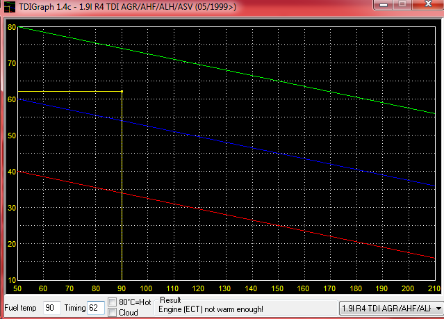

Мнениеот IwanSeat » Чет 12 фев 2015 16:51
Как е тази графика за ALH?
mshbul
Мнения: 1110
Регистриран на: Сря 01 окт 2008 21:56
Re: 1,9 TDI AHF проблем с центровка на ГНП
Мнениеот mshbul » Чет 12 фев 2015 20:21
идеална.

Колеги някой ако може да каже нещо за тази центровка, мотора е AHF.
vlado_tonev
Мнения: 5497
Автомобил: GOLF MK4 1.9TDI
Двигател: ALH 2000
Мнениеот vlado_tonev » Сря 24 юни 2015 6:39
Според мен е на закъснение.Направи тайминга около 60 и ще усетиш разликата :th_up

Добре колеги центровката ще е оправя , ще мръдна леко работното колело на помпата...А как да коригирам МГ на впръсканото гориво и BTDC ?

колеги може ли да ми кажете тази центровка добре ли е на голф 4 asv мотор 110 коня имах предварение и постигнах това
xxx_man
Мнения: 538
Регистриран на: Пет 29 ное 2013 10:38
Автомобил: GOLF IV
Двигател: AHF
Мнениеот xxx_man » Съб 27 юни 2015 21:33
Как я караш на 1,6 мл.г.??? Бая трябва да къди отзад? Нещо ми е странна центровката ти!

някой който знае как да я направя нека сподели

Мнениеот xxx_man » Нед 28 юни 2015 9:07
Върти помпата докато докараш графиката малко над синята линия, тайминга да е някъде към 58-59! Моите млиграми са за сега на 3,2, колата върви много прилично и грам не пуши! BDC - то ми е 1.3, но тук не съм много вещ как се случват нещата!
