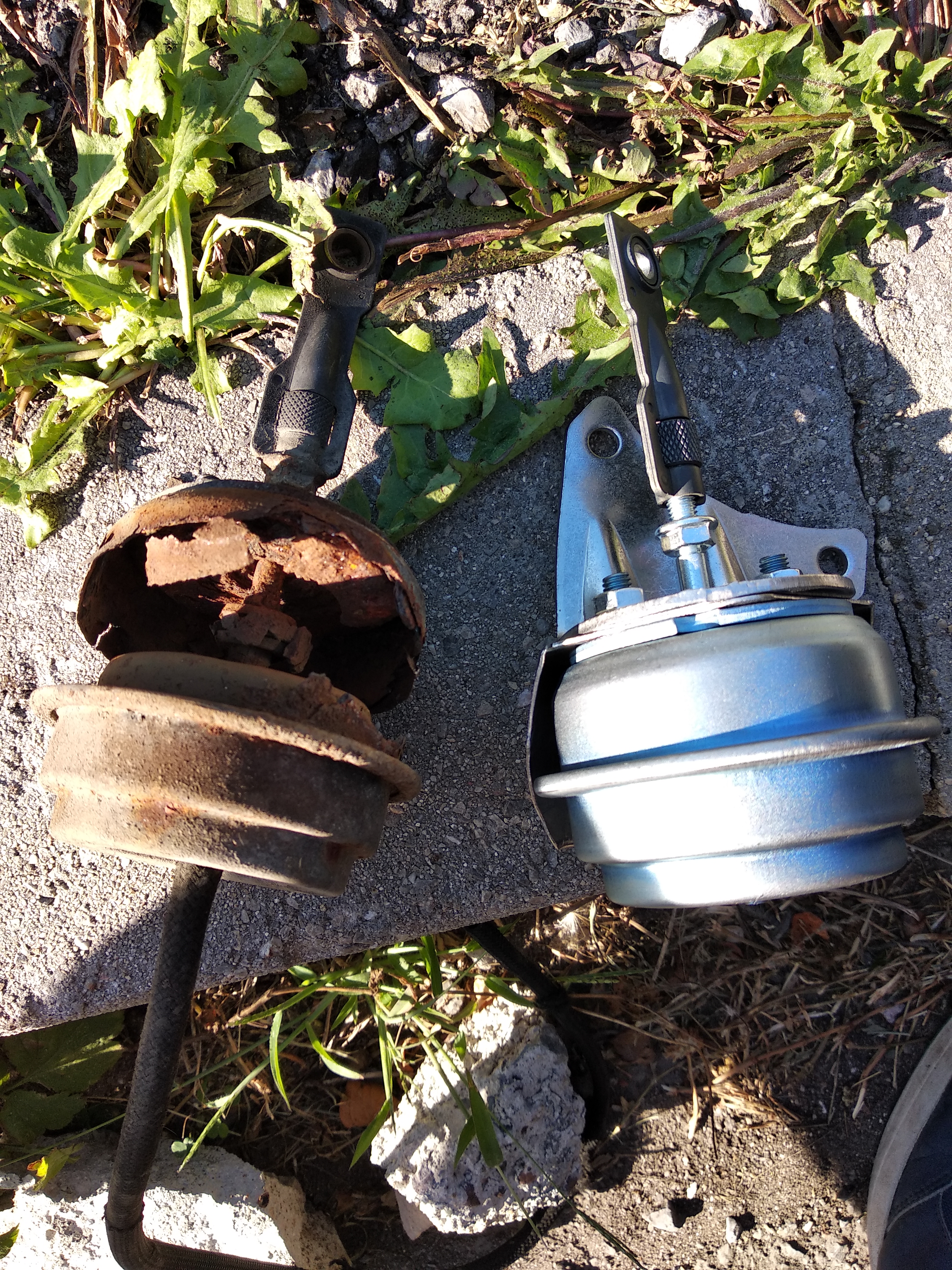

При мен беше същото до преди седмица, смених дебитомера с нов бош, оправи се за малко и пак започна да прави малко по-различен проблем, погледнах актуатора на турбото и изглеждаше така. Та бих заложил на вакууми и правилно управление на турбото. Сега е на самолет и имам два работещи дебитомера + един за поло :mhihi Другото е да не е правилния дебитомер за този мотор, аз сложих от поло 1.4 тди за пробата и даваше 600 при искани 850. А новия и правилен дава 1250...

Тя и моята не вадеше грешки, просто дебитомера показваше 400 и газта не реагираше. После явно се откъсна актуатора и постоянно започна да пренадува и да дава грешка.

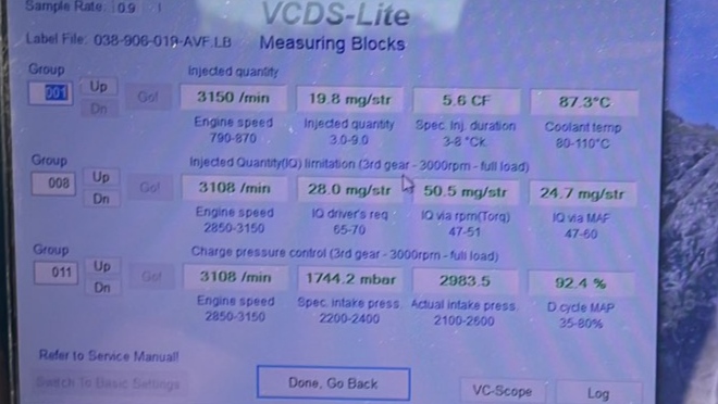

Здравейте, имам проблем с турбото на 1.9 PD 131к.с. awx. Проблема е, че турбото се губи и на моменти пак се появява. Основно като е студена има, като загрее няма...?!?
Чистих MAP и MAF, смених Н75, разлика йок. Към дебитомер ли да се насоча. Прикачам моментна снимка от ваг-ком.

Не, като загася и пак запаля не се появява. На по-ниски външни температури/ сутрин или по-хладно време/ имам турбо. Ако я запаля на обед в жегата, макар и да не е работила преди това си няма турбо. Вчера беше доста хладно ѝ след като смених Н75 направих две отсечки по километър с изцеждане на 2ра,3та, 4та до 4000об. и си вървеше на пушка. След обед си стана жега, качвам се паля и ку..ц, няма никой.Пълна загадка ми е.

Направете лог на 3,10 и 11 канал в движение на 3та или 4та с пълна газ, без да пускате педала.

Имам логове на 8ми и 11ти канал, ще пусна и на тези.

Ето и логовете от преди малко без турбо на трета предавка и педала до долу.
