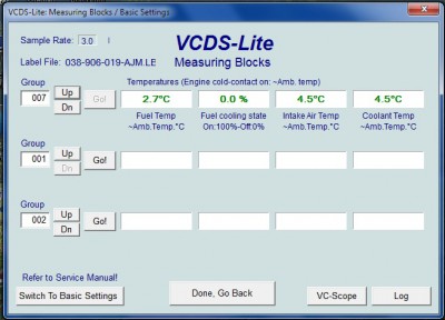

Като е топло почти не върти. И аз се съмнявах в температурния датчик... да е нещо фалшив и да не дава вярна информация на ЕКУ-то, но закачих ВАГ-а преди две седмици, преди да запаля една сутрин и:
... и според мен датчика не лъже. Външната температура беше около 4 градуса.
