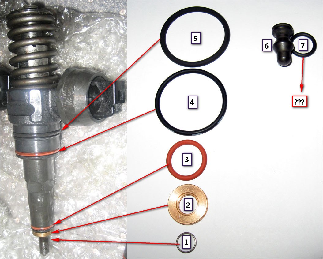

Здравейте колеги.Искам да ви попитам къде се поставя малкия черен опръстен номер 7 и как се откопчава пружината на дюзата?Благодаря.

Re: Bora 1.9 TDI 115 4motion трудно палене след престой - ре
Колега купувах комплект о-пръстени:
- първо за моя голф 1,9 131к.с. 2002;
- второ за пасат 6 2.0 140к.с. 2007;
- трето за тоуран 1,9 105к.с. 2010;
и абсолючно всички комплекти бяха 1 към 1 на бош с един и същ номер...И тъй като явно комплекта е универсален, а някой от по новите дюзи долу са с две оплътнения затова на теб ти артисва това уплътнение, защото просто дюзата ти е долу с едно уплътнение и при мен беше така и в трите случая, НО можеш да разгледаш дюзи из нета и ще видиш че има такива долу и с червеното и с черното уплътнение!
Колеги номер 7 се поставя под бобчето.При мен след смяна на уплътненията не се подобри първото палене и сега утре ще сменям тандем помпата.Поздрави.
