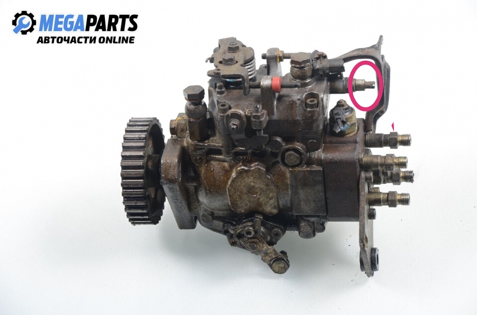

Разбрах кое е винтчето .............но май е по добре да ида в БОШ да си я оправят сами.

Прав си друже , по рано съм я шпорил празна и вдигна максимума-145км. Толкова и дават и по каталог.........но сега едвам се озори до 130км/ч. Мудна е. Днес се обадих по тел. в БОШ и казаха да ида на място - щели да я оправят. Дай боже. :bishop

Днес ходих в БОШ/ходя там защото те ремонтираха помпата , и да си я дооправят/...........Майстора врътна с отверката точно онова винтче което колегата ми показа на снимката. Сега обаче върви като разпрана.........на новото околовръстно я изшпорих - 160км/ч..........но отзад се вдигна черна пушилка.По рано преди ремонта на помпата вдигаше максимум 145км/ч. толкова и дават и по каталог. Никога не е пушила черно . Явно сега пък и е много нафтата. Важното е , че има ефект - добре върви но знам , че този 1.4 дизел пукал глави .....явно от много зор. Може би съвсем малко може да затегна винтчето. Благодаря ви на всички за отзивчивостта. :beer

Сега пък пуши...и ще гори повече.Винтът по принцип се връща за да гори и бяга по-малко.

Явно малко ще върна назад винта. Важното е , че има ефект и .......знам откъде да го регулирам.

Ако не те е страх, отвий съвсем, съвсем малко винта, но ще ти паднат и оборотите на празен ход, така че от другия винт ги вдигни леко и тях.
Най-добре, ако минаваш покрай форумните сервизи, помоли ги да го направят.
Забравих да напомня, че ако го правиш на работещ двигател или на контакт, има вероятност да окъсиш плюсовата клема на стоп-клапана, който е точно под винта на порциона. Ако го окъсиш, ще ти изгори един бушон най-малко!
Засечи си разхода и не я пришпорвай постоянно. Само при необходимост.

Направи така настройката че да няма почти никакви пушеци отзад при ускорение на различните режими , черната пушилка означава едно неизгоряло гориво което изхвърляш във въздуха т.е загуба на пари.
